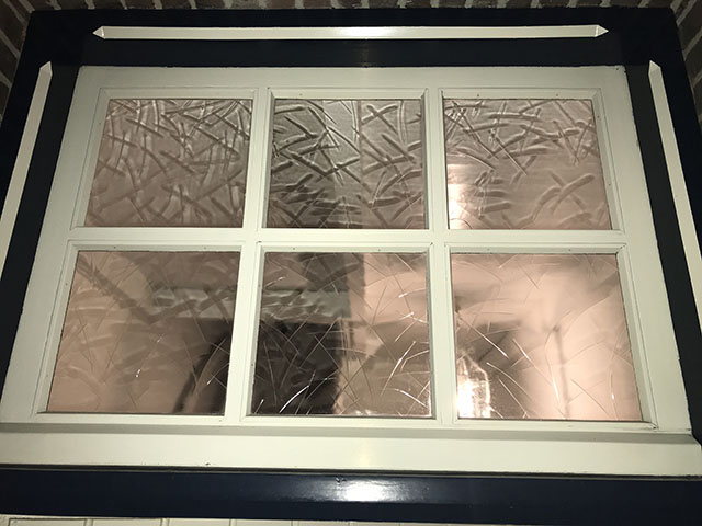

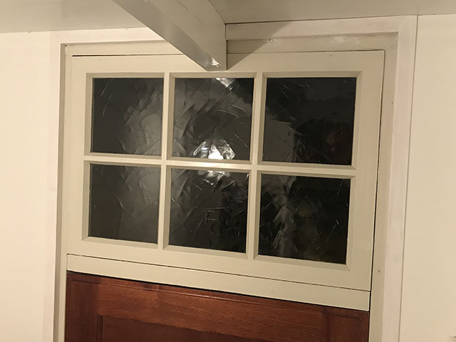

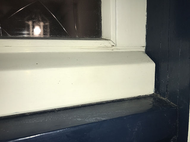

ruuds schreef op dinsdag 9 januari 2018 @ 20:52:
Vraagje. Boven mijn voordeur heb ik een 'bovenlicht'. Volgens mij wordt dit ook wel een valse/vaste vleugel genoemd omdat het een los raamdeel is wat niet open kan.
Dit raamdeel zit met een viertal spijkers bevestigd in het kozijn. Dit zit niet helemaal vast, waardoor het deel te bewegen is en het er langsop tocht. Nu wil ik dit opnieuw vastzetten. Ik vraag me alleen af wat hiervoor de beste/mooiste manier is.
Is het misschien zelfs een idee om het deel vast te lijmen en de naden aan de binnen en buitenzijde (zie laatste foto) dicht te maken met houtvuller en/of kit om zo één geheel te creëren?
Oei je kozijnstijl lijkt ook niet al te best.
Ik zou zetten dat als het raam er nooit uithoeft dan deze er even er uit halen, ontvetten en montagekit er op en weer er in zetten.
Anders kun je ook siliconenkit gebruiken. Dat kun je mooi afwerken als je teveel hebt gebruikt en kun je desnoods lossnijden het er er ooit weer uit moet.
Ik hoop dat het er uit halen een beetje gaat lukken. Ik zie aan de binnenzijde namelijk een "balk" tegen het raam.

nokiaan958GB schreef op dinsdag 9 januari 2018 @ 23:24:
Ja, die balk is onderdeel van het zwevende plafond, maar het lijkt er op dat ik het raam er onder uit kan kantelen.
Wat betreft het nooit meer uithoeven van het raam, dat lijkt me het geval, maar ik ben toch wat huiverig om dit 'definitief' vast te kitten. Als ik dat doe, dan moet ik aan de buitenkant denk ik de regendorpel ook met kit aansluitend maken omdat ik daar anders nooit meer fatsoenlijk met een kwast bij/tussen kan. Vandaar dat ik in dat geval die kieren rond die dorpel wellicht moet opvullen met houtvuller, zodat het één geheel wordt?
De kozijnstijl is inderdaad ook nog een aandachtspunt :)
Siliconenkit kun je niet overschilderen (de meeste niet iig), dus dat zou ik bij een kozijn niet gebruiken.

Is het verstandiger om die overschilderbare siliconenkit ipv acrylaatkit (ook overschilderbaar) aan de buitenzijde te gebruiken? Is het voordeel alleen de elasticiteit?
  • peligro2k
  • Laatst online: 03-09 14:18
Heeft iemand een idee of ik steigerbuis kan 'snijden' met een Fein multimaster?
Waarom niet gewoon beglazingskit inzetten? Dat is goed afdichtend en overschilderbaar.

Verwijderd schreef op woensdag 10 januari 2018 @ 11:26:
Hm, dat leek mij niet de meest voor de hand liggende keuze voor een hout-op-hout aansluiting, maar lees net dat dat inderdaad ook kan.
  • FabianGTI
  • Laatst online: 12:06
Ik heb deze kit gebruikt om de ramen af te kitten:
Afbeeldingslocatie: https://cdn.nextchapter-ecommerce.com/Public/Products/xlarge/1191117-06922-zwaluw-den-braven-hybriseal-2ps-290-ml-10.png
Smeert goed en inderdaad goed overschilderbaar

ruuds schreef op woensdag 10 januari 2018 @ 09:13:
De 'look' wil ik graag wel hetzelfde houden omdat deze overeenkomt met de rest van het huis. Inschroeven onder de glaslatten zou misschien wel een idee zijn.
Ik lees net kitten

Wij zijn gecharmeerd van plafond sierlijsten, echter loop ik tegen een probleem aan. Wij hebben niet een rechthoekige kamer die overal vrij is aan de bovenrand.
Hoe zou je dit (zie onder) stukje oplossen?
Afbeeldingslocatie: https://tweakers.net/ext/f/vXmll32ZPpgYFqI6ENsDZAdB/medium.jpg
Tot aan het kozijn, stoppen, en weer verder gaan aan de andere kant van het kozijn?
Iemand ideeën?
  • Rukapul
  • Laatst online: 12:36
Je kunt lijst of kozijn toch inzagen/insnijden? (Of je verwijdert het hele bovenlicht.)
Zou je trouwens niet overwegen om eerst je plafond te stuccen voor je met sierlijsten aan de gang gaat? Die betonplaatplafonds matchen toch totaal niet met sierlijsten qua uitstraling?
  • Martinusz
Rukapul schreef op donderdag 11 januari 2018 @ 12:31:
Lijst inzagen kan, maar het middelste deel ligt dieper, en dat bovenlicht verwijderen? Geen idee of dat kan :P zal dan ook weer opgevuld moeten worden.
Boel wordt in het voorjaar strak getrokken ;)
