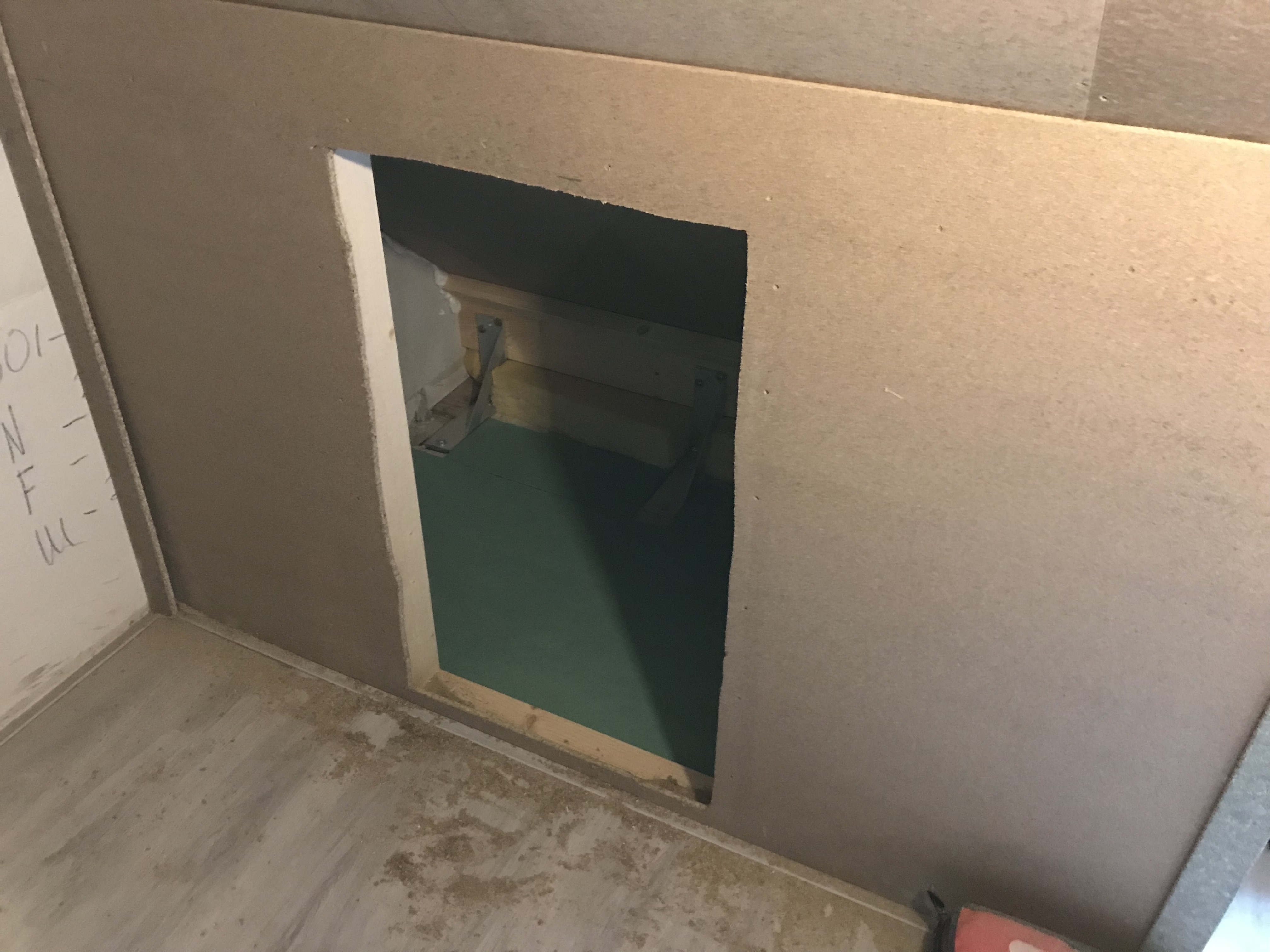

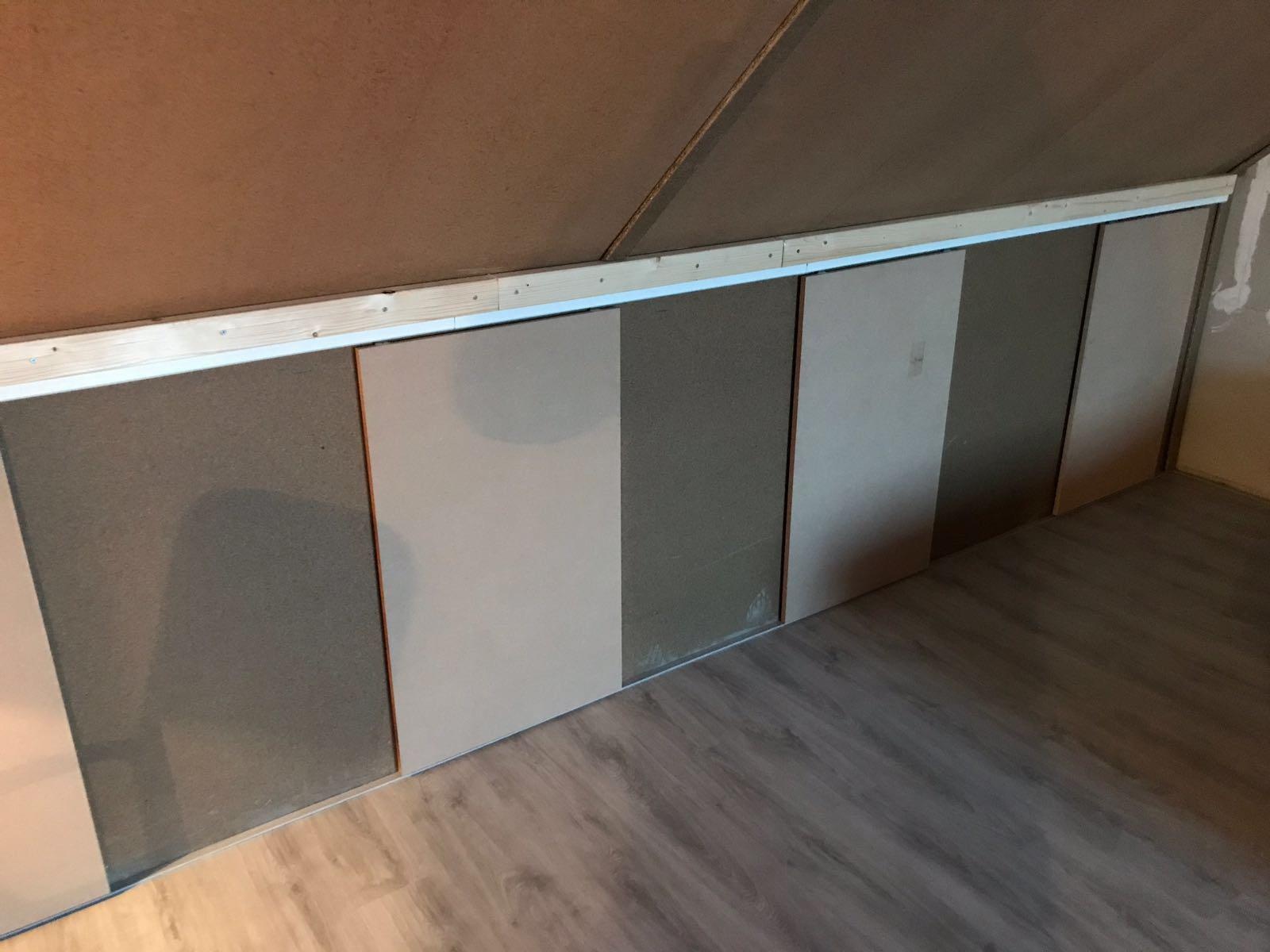

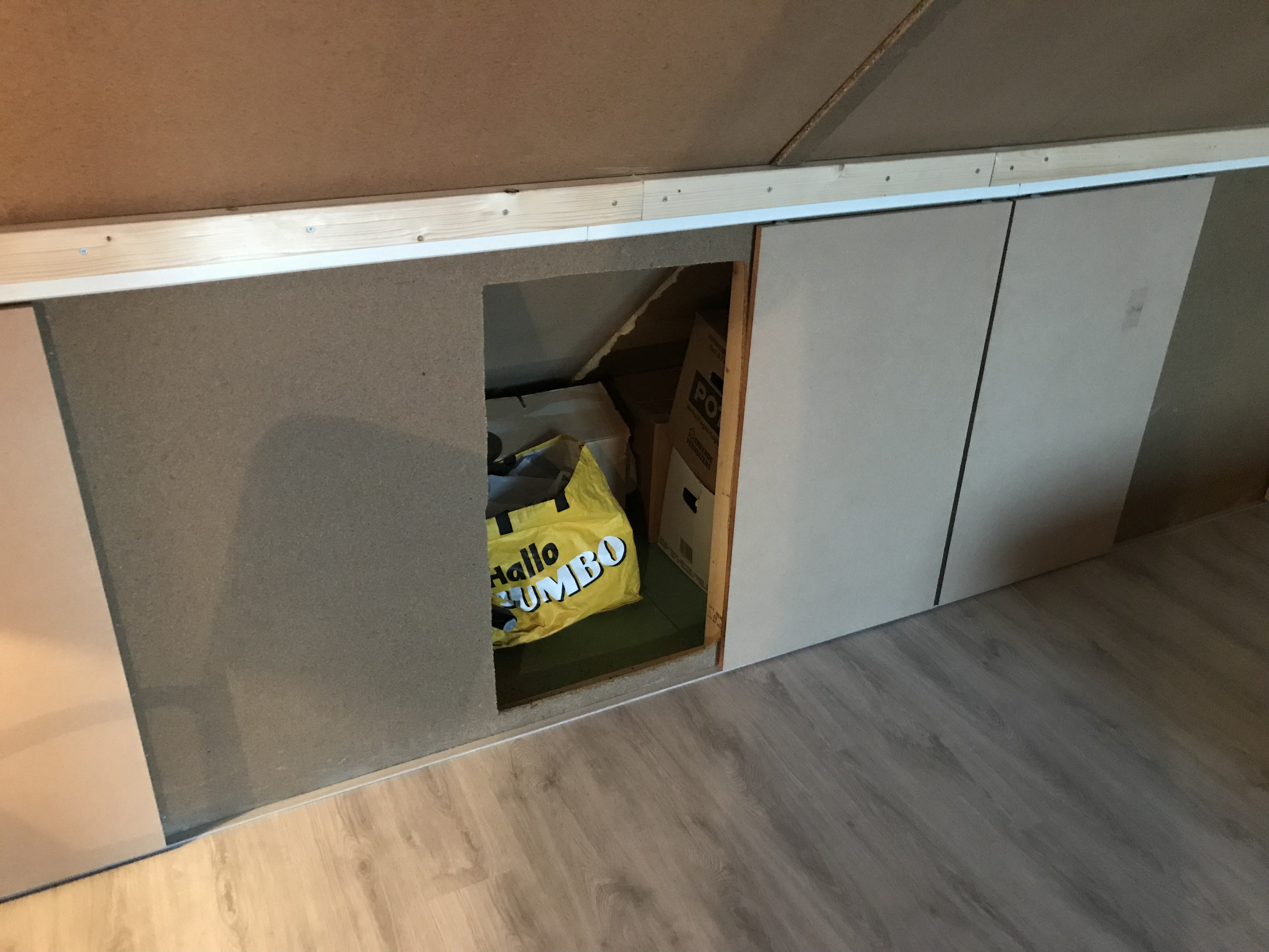

Verwijderd schreef op vrijdag 12 januari 2018 @ 09:49:
Er is bij mij nu een stukadoor aan het stukken, alleen geeft hij aan dat hij mijn kleine koofje niet mee kan nemen omdat deze van multiplex is. Hij geeft aan dat als ik het bekleed met gipsplaten, hij het wel kan doen.
Dit wil ik dus gaan doen. Ik heb echter nog nooit met gipsplaten gewerkt. Maar volgens mij is het een kwestie van die platen op maat snijden en vervolgens met gipsplaatschroeven in het multiplex boren.
Klopt dit? En zijn er nog zaken waar ik absoluut aan moet denken? Zoals waar ik de afgesneden kant plaats en waar niet. Of maakt dit niet zoveel uit?
Foto van de situatie:
Maakt niet zo veel uit maar overleg even. Overigens is goed plamuren en schuren en dan verven ook prima imho met zoiets

Nou, ik ben dit weekend maar gewoon begonnen met zagen :+
Naar aanleiding van mijn vraag en foto’s eerder in dit topic, besloot ik zoals met de voorman besproken, in eerste instantie alleen de panelen uiterst links en rechts te verwijderen. Zo kon ik ook goed zien hoe de constructie er aan de achterkant nou werkelijk uit zag.
Toen werd me al vrij snel duidelijk dat de spaanplaten aan de voorzijde niet echt een constructieve meerwaarde hadden (er zit echt een hele dikke balk bovenin de knieschotten die het dak ondersteunt), maar op de een of andere manier durfde ik het ook weer niet aan om ze helemaal weg te laten.
Maar toen dacht ik ineens: de afwerking is zoals het opgeleverd is eigenlijk best netjes, en zonde om (helemaal) weg te halen! Kost bovendien een heleboel extra hout (en dus geld) om dat allemaal weer op te gaan vullen. Bovendien haal ik op deze manier maar een beperkt beetje hout weg, waardoor de stevigheid blijft, maar wel genoeg zodat de bergruimte goed bereikbaar blijft en alles er doorheen past.
Ik besloot aan de voorkant van het huis 1 uitsparing per kant te zagen (daar zit in het midden ook nog een dakkapel tussen namelijk) en aan de achterzijde van het huis 4 uitsparingen, om en om.
Vuren balken gemonteerd, daarop weer een enkele rails (dubbel is in dit geval niet nodig omdat de spaanplaten uiteraard vast zitten).
MDF platen van 100cm hoog en 61 breed als deurtjes, en die er allemaal in gehangen. De geleiders aan de onderzijde heb ik bewust weggelaten, ze hebben in deze situatie maar weinig meerwaarde, en bovendien vind ik het er zo een stuk strakker uit zien. Omdat er een ruwe betonvloer ligt, heb ik er om het iets vlakker en netter te maken groene platen ondervloer in gelegd.
Het enige wat ik nu nog moet doen schilderen, en een koof maken aan de bovenzijde (leen ik binnenkort even de Festool van m’n zwager voor, kan ik de platen makkelijk verstek mee zagen zodat ze mooi aansluiten aan het schuine dak).

Voor de meesten hier zal het geen spannend project (lees: basic) zijn, maar ik ben wel blij met het resultaat, er gaat echt een berg met spullen achter die schotten, en de zolder is weer zo goed als leeg :D

  • nokiaan958GB
Denman schreef op maandag 15 januari 2018 @ 10:45:
Jeetje, heb je de opening op de 1e foto met een kettingzaag opengezaagd? :+

  • Denman
  • Laatst online: 00:35
nokiaan958GB schreef op maandag 15 januari 2018 @ 23:19:
Nee, gewoon een decoupeerzaag. Blad bleek wel bot, want toen ik een nieuwe had gehaald na het 2e deurtje ging het als door de boter en een stuk netter.
Uiteindelijk heb ik de zijkanten natuurlijk wat netter en rechter afgewerkt dan op de foto's te zien is. Maar ik ga het ook weer niet helemaal waterpas en superglad afwerken allemaal, die schuifpanelen zitten voor 99,5% van de tijd dicht dus dat vind ik de moeite niet. En er zitten ook geen scherpe randen aan ofzo, dus het is ook niet gevaarlijk met spullen pakken :P
Als het er maar net uit ziet als het dicht is en volgens mij is dat aardig gelukt :)

Zie hierboven :9 . Duurde even je m'excuse.

Wat een ontzettend gave kast! Kuddo's!
  • Raymond
  • Laatst online: 00:37
Mooie werkplaats ook!
