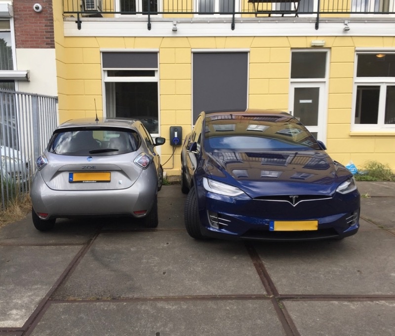

Wat is een praktische lengte voor een laadkabel om bij publieke palen te laden? 2-3 meter of juist voldoende lengte om naar de andere diagonale plek te komen , dus 6-7m?
bedankt!
  • aip
  • Laatst online: 02-07 17:07
aip
BarryH schreef op woensdag 7 juni 2017 @ 19:16:
bedankt!
2-3 meter doet t bijna altijd. Ik heb afgelopen maandag in Bourtange voor het eerst gebaald dat ik geen langere mee had, en dat was voor het eerst in 3 jaar (stond een tesla, vrij ver naar achter, dus ik had alleen kunnen staan laden door de busbaan te blokkeren of met een langere kabel dwars voor de tesla). 2 is trouwens wel kort, ik zou altijd 3 of 3,5 nemen.
bedankt!
Ik heb een 6 meter kabel, mijn aansluiting zit rechtsachter en het parkeervak met paal op het werk is een haring naar links, langste weg om dus.
bedankt!
Er zit een vrij lange kabel bij mijn Outlander dus heb er een van 2 meter bij besteld. Gebruik de langere kabel zelden maar als ik deze nodig heb was ik meestal ook niet met 3 meter uitgekomen. Onhandig geparkeerde auto's, laadpalen op vreemde posities (mediamarkt Den Bosch) leveren uitdagingen waar je echt wel meer dan 5 meter nodig hebt. Voordeel van de kortere kabel is dat deze nooit op de grond hangt en dus niet echt vies word.

Op kantoor wordt het ook leuker. Vandaag was de baas met zijn nieuwe auto.
(De linker is van mij ;) )
Afbeeldingslocatie: https://tweakers.net/ext/f/xABygqTkyYyrPDmsf2uTjYXM/full.jpg

mddd schreef op vrijdag 9 juni 2017 @ 17:16:
Dat is wel een flink formaat verschil ;)
Baas boven baas... maar die Zoe is wel schattig. :>

  • mddd
@YoshiBignose @RocketKoen Het is inderdaad moeilijk om er naast een Model X imposant uit te zien..
