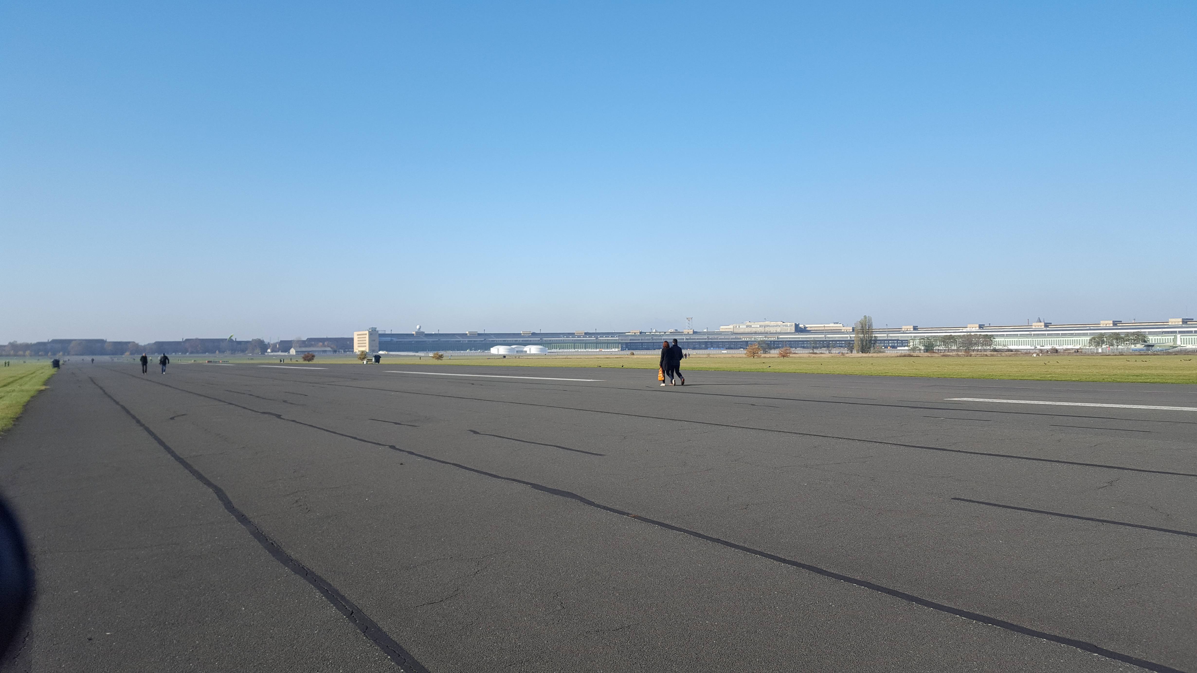

Misschien al eens voorbij gekomen hier maar was afgelopen weekend in Berlijn waar we zaterdag rondgefietst hebben over het oude Tempelhof vliegveld.
Ik vond het toch wel heel gaaf om te doen, stukje fietsen over een runway :) Zeker een aanrader!

En een indrukwekkend gebouw. Tekenen konden ze destijds wel.
Dat kan ook dichter bij huis op Soesterberg. Inderdaad apart, fietsen over een lap asfalt van 50 x 3000 meter.
