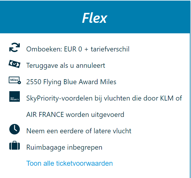

Martijn19 schreef op woensdag 14 juni 2017 @ 07:20:
Heeft iemand nog tips voor KLM en upgraden met miles?
Ik heb een credit card waar ongeveer 80,000 miles (verwacht nog wel 20,000 meer in de komende maanden) op staan deze kan ik onder andere bij KLM gebruiken.
Nu ga ik straks in November weer Singapore <> Amsterdam retour en zou ik graag willen upgraden naar business. Nu lijkt het mij hoe hoger je boeking klasse hoe minder miles je nodig hebt. Ik zou bijvoorbeeld ook bij Air France Premium Economy kunnen kopen en dan upgraden, ik zag deze optie niet bij KLM.
In principe zou ik niet meer dan €1500 aan het ticket willen uitgeven en dan kijken hoeveel miles ik nodig heb voor een upgrade.
- Als je bij KLM boekt kun je geen premium economy boeken, ook al wordt de vlucht uitgevoerd door Air France met premium economy aan boord - zelfs niet als stoeloptie. Als de PE wilt boeken moet je dat dus via Air France doen.
- Het prijsverschil tussen economy met KLM en premium economy met Air France is voor een willekeurige vlucht (Amsterdam-Singapore via Parijs heen op 8-11 en terug op 15-11) ongeveer 880 euro: 550 vs 1430 euro. Het goedkoopste business ticket via AF kost 2230 euro.
- Een upgrade vanuit Premium Economy via AF naar Business (boekingsklasse W) kost 16.000 miles per enkele reis op deze route. Het prijsverschil tussen PE en Business is 800 euro dus voor elke ingewisselde mile krijg je 2,5 cent korting (obv een retourvlucht)
- Bij Economy hangt het af van de exacte boekingsklasse van je ticket. Het ticket van 550 euro dat ik hierboven aanhaal is boekingsklasse L - een upgrade vergt dan 72.000 miles enkele reis. Voor elke ingewisselde mile krijg je 1,2 cent korting (obv een retourvlucht) dus de helft.
- Boek je Economy in boekingsklasse U dan kost de upgrade 40k miles enkele reis, bij een volledig flex economy ticket (Y) 24.000 miles. Het zal van de exacte ticketprijs afhangen of je dan meer waarde voor je miles krijgt.
Ik zou met de reisdata in de hand gewoon KLM bellen en vragen naar de meest gunstige ticket/miles combinatie. Online krijg je standaard enkel de goedkoopste ticketklasse te zien.
Het voordeel van boeken vanaf een economy-fare is dat je rechtstreeks bij KLM kunt boeken, en dus niet via Parijs hoeft te vliegen (of je moet bij je upgrade meteen een change aanvragen)
[ Voor 87% gewijzigd door Daniel op 14-06-2017 09:47 ]
