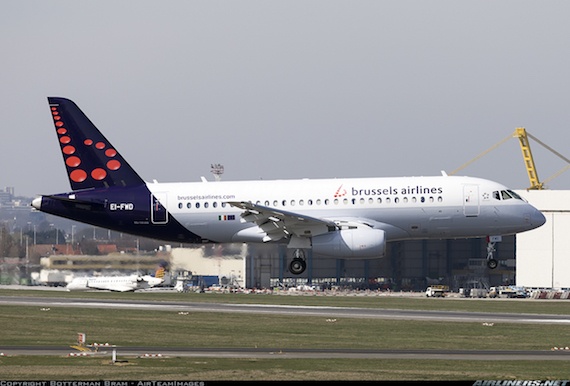

Aangezien deze hier nog niet voorbij is gekomen:
Afbeeldingslocatie: https://tweakers.net/ext/f/4X2vOpubX4hOVSFdono3d1rl/full.jpg
http://www.airliners.net/...XmItSRuGzCOidb1C08xMjQ%3D
Sukhoi SSJ-100-95B van CityJet in Brussels Airlines kleuren. Gaat de RJ100 vervangen en uiteindelijk zullen ze enkel nog zelf met A319 en groter gaan vliegen.
