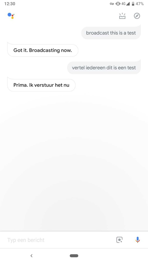

Ik heb sinds een weekje een HUB in huis naar volle tevredenheid alleen het samenwerken met de Home en een Mini gaat niet erg vlot omdat de HUB in het Engels staat en de rest in het Nederlands.
Ik heb geen last van, alles draait gewoon vlot. Ook broadcast gaat gewoon vlot. Speaker groepen werken ook gewoon goed. En heb hier 1x Hub en 1x Home, en 5x Mini.

  • mcetweaker
M'n dochter was vanuit school naar huis gegaan, maar had niet laten weten dat ze thuis was gekomen. Haar telefoon ging meteen naar voicemail.
ik probeerde een broadcast van m'n telefoon terwijl ik op m'n werk zat. Maar als ik type broadcast doet m'n assistant een search voor broadcast en vraagt niet welke boodschap ik wil broadcasten.
Naar mijn weten zou broadcast vanaf een telefoon moeten werken, zelfs als je niet op het zelfde wifi netwerk zit.
Iemand zelfde gedrag of weet je de oplossing ?

mcetweaker schreef op woensdag 2 januari 2019 @ 12:24:
Ik gebruik engels en nederlands als talen voor m'n assistant.
Werkt zowel in Nederlands als Engels prima bij mij. Je moet je bericht wel meteen achter broadcast/vertel iedereen zetten.
Beide testberichtjes zijn getypt, en niet ingesproken. Aangezien ik op mijn werk zit, weet ik niet zeker of ze ook daadwerkelijk door mijn Google Homes uitgesproken zijn, maar daar ga ik wel vanuit.
GH Broadcast
[ Voor 9% gewijzigd door TheFes op 02-01-2019 12:35 ]

TheFes schreef op woensdag 2 januari 2019 @ 12:34:
[Afbeelding: GH Broadcast]
dank voor je antwoord.
Met "vertel iedereen" werkt het wel :) zelfs zonder direct een bericht erachter, want google vraagt dan wat is je bericht ?
Bij "broadcast" krijg ik nog steeds een Wikipedia resultaat voor broadcasting

St@m schreef op woensdag 2 januari 2019 @ 14:14:
Bij mij kent ie gewoon broadcast en bij een maat van me ook, ook buiten het wifi netwerk.
ik heb nederlands als eerste taal staan voor m'n assistant, US English als tweede. Bij jou ook zo ?
In m'n android language settings heb ik
English (Netherlands)
English (US)
Nederlands
als language volgorde.
[ Voor 16% gewijzigd door mcetweaker op 02-01-2019 14:19 ]

St@m schreef op woensdag 2 januari 2019 @ 14:27:
Overigens zeg jij in eerste instantie dat je Nederlands als eerste taal hebt ingesteld, maar volgens je lijstje is het de derde taal.
eerst is de taal instelling binnen de assistant settings.
andere is taal in de android language settings.
  • mcetweaker
mcetweaker schreef op woensdag 2 januari 2019 @ 14:28:
Verplaatsen van English (Netherlands) naar onderaan in de lijst in de android settings lijkt het op te lossen.
Ik heb het ook nog even getest zonder meteen het bericht er achter te typen.
Zowel Broadcast als Vertel iedereen werken bij mij. Hij vraagt bij beide om het bericht.
Bij broadcast in het Engels (What's the message) en bij Vertel iedereen in het Nederlands (Wat is je bericht).
Assistant talen: NL, EN (VS)
Telefoontalen: NL, EN (VS)
mcetweaker schreef op woensdag 2 januari 2019 @ 14:35:
Dat vermoedde ik al, aangezien je dan een vergelijkbare setup krijgt als ik heb :)

  • MartijnGizmo
  • Laatst online: 17-08 14:44
MartijnGizmo
Supercalifragilistic
Meivogeltje schreef op vrijdag 4 januari 2019 @ 11:35:
Sinds een week ben ik mijn woonkamer gaan voorzien van slimme lampen van philips hue. Dat is nu al uitgelopen tot de gehele beneden verdieping(exclusief keuken).
De groep woonkamer heb ik 3 kleurenlampen, de groep eetkamer 5 white ambiance spotjes en 2 e27 white ambiance lampen. Voor de groep hal heb ik 3 white ambiance spotjes en een sensor.
De google home mini reageert vaak goed, echter merk ik bij philips hue scenes dat deze niet altijd herkend worden.
Nu heb ik het volgende probleem:
Ik heb 3 groepen aangemaakt: de woonkamer, eetkamer en de hal(met sensor)
Mijn google home mini staat in google home geconfigureerd in de woonkamer.
Als ik roep: hey google, doe de lichten uit......dan wordt alleen voor de groep waar de home mini in staat de lichten uit gedaan. Roep ik : hey google, doe alle lichten uit....dan ook de andere groepen.
Zet ik de home mini in een andere groep, dan reageert deze hetzelfde alleen dan met die groep als primaire groep.
Is er een manier, zonder alles in 1 groep te zetten, dat ik heel mijn woonkamer de lichten uit kan zetten. Momneteel bestaat deze uit de groepen woonkamer en eetkamer. Tot nu toe moet ik dan dus roepen 'hey google, zet de lichten in de woonkamer uit' en hey google, zet de lichten in de eetkamer uit. Uiteraard kan ik dit ook in 1 keer met de dimming switch doen, maar wil dit ook graag via de home mini kunnen.
Hierbij zeggende: als ik dit via de google assistant op mijn telefoon doe, dan gaan wel alle lampen uit.
Volgens mij kan dit alleen met een shortcut, en kan dát weer alleen nadat je je telefoon een paar uur op VS hebt gezet als regio.
EDIT: na installeren van Google Assistent is het me gelukt om een Routine aan te maken, in feite een macro die verschillende groepen dan na elkaar uit zet.
[ Voor 4% gewijzigd door MartijnGizmo op 04-01-2019 16:50 ]
  • Ortep
Ortep
Soylent Green is People!
MartijnGizmo schreef op vrijdag 4 januari 2019 @ 16:26:
Kan je ook vertellen hoe je dat hebt gedaan? Ik kan nergens in de assistent opties vinden om Routines te maken
Only two things are infinite, the universe and human stupidity, Einstein
Alleen de doden kennen het einde van de oorlog, Plato
  • kruila
  • Laatst online: 23:30
Was de eerste keer dat ik dit meemaakte. Maar dan nog blijven de lampen bedienbaar via de app op te telefoon of via de lichtschakelaars.
Neem het leven niet te serieus; je overleeft het toch niet!
  • pictuner
  • Laatst online: 07-08 15:22
Ortep schreef op vrijdag 4 januari 2019 @ 16:53:
Dan moet je app in het Engels staan
