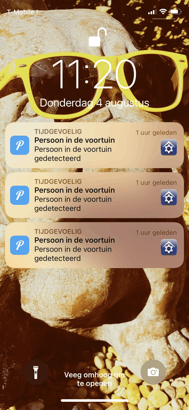

Ik heb na lang puzzelen nu de SMD Human Detection actief voor mijn IPC-HDW5442T-ZE via de Dahua NVR. Met een omweg is dit ook gekoppeld aan mijn HuisAutomation systeem. Zo kan ik dan bijvoorbeeld een PushOver melding krijgen als er iemand in de tuin loopt (zonder dahua app o.i.d.). Maar ook instellen dat er bijvoorbeeld s'avonds diverse lampen aan gaan om beter beeld te krijgen. Of dat er overdag een geluid wordt afgespeeld als ik achter in de schuur aan het werk ben (net als bij sommige winkels waar je binnen loopt). Etc. Dat werkt prima. Ook de SMD human detection lijkt echt goed te werken heb nog geen valse melding gehad met mijn test opzet.
Wat alleen nog niet handig is dat de SMD detectie niet afgebakend is voor een bepaald gebied. Waardoor er ook meldingen komen als je zelf even in de tuin loopt om bijvoorbeeld iets in je vuilnisbak te gooien. Of, als je even buiten beeld bent van de camera en dan weer opnieuw wordt gedetecteerd.
Weet iemand of en hoe je met ivs - border crossing instelt in combinatie met SMD human detectie? Of kan die combinatie niet. Als je jouw opzet kan delen zou dat top zijn :) Ook andere ideeën of toepassingen met HA (HomeAssistant of Homeseer) en de human detection zijn leuk om te horen. Bedankt.
Afbeeldingslocatie: https://tweakers.net/i/7pYGtAqzZRWnoct8ifxUyH8PxXg=/800x/filters:strip_exif()/f/image/AigGTdjOWYHKKxL3LycDSdlk.png?f=fotoalbum_large
Afbeeldingslocatie: https://tweakers.net/i/cPaVGtI6t4aIgIN408yjEBsfGlQ=/x800/filters:strip_exif()/f/image/j0Dg4jffDNb5e98uvsejB9Uo.png?f=fotoalbum_large
Enphase IQ7 | 12xPhono Solar410 | 12xJA Solar390 | HomeAssistant | Vaillant VWL 75/6 | Mijn project All electric 1950 huis: https://gathering.tweakers.net/forum/list_messages/2228262 | https://460graden.nl Warmtepomp thuis!
  • pc_slopert
  • Laatst online: 16:52
pc_slopert
460GRADEN Anders
Na veel zoeken toch de oplossing gevonden lijkt het. Via instellingen Alarm>video kun je via het knopje settings een deel van de MotionDetection uitschakelen. Door de blokjes weg te halen of juist weer toe te voegen. Nu weer even testen :) Mooi systeem.
Afbeeldingslocatie: https://tweakers.net/i/AbtIfuy08HiYXfSCJR1LMExhZ0o=/800x/filters:strip_exif()/f/image/nmxAONF52KLLMuKfnefP1AYO.png?f=fotoalbum_large

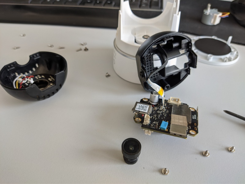

Helaas een defecte Eufy pan & tilt ontvangen (zeer wazig beeld). Die hoefde niet retour, maar wel een nieuwe gekregen.
Ik heb hem dus uit elkaar gehaald en op Ali een vervangende lens gekocht. Ben benieuwd of het nog wat gaat worden.

Tranze schreef op dinsdag 13 september 2022 @ 10:11:
Leuk projectje ;)
