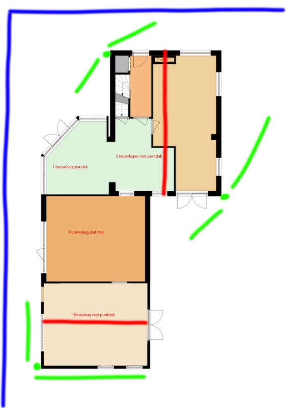

Hallo allemaal,
Voor onze nieuwe woning wil ik wat cameras plaatsen rondom de woning. Aangezien we in het
buitengebied wonen vind ik het prettig om wat zicht op de woning te hebben aangezien de buren
allemaal op 60 tot 100 meter afstand wonen.
Voorkeur gaat naar een camera die kan draaien. Is de turret ook draaibaar?
Hieronder een plattegrond van de woning.
Afbeeldingslocatie: https://tweakers.net/i/MXjnn9Yiu4S_pCvDRlY0jM1G1_M=/x800/filters:strip_icc():strip_exif()/f/image/7H0RhrTNdoXu674Mzohjjm0q.jpg?f=fotoalbum_large
Is misschien wat knudde ingetekend maar zo is de situatie hopelijk een beetje duidelijk.
De blauwe lijn is de doorgaande weg. Die voor de woning zit op 30 meter en die op de zijkant op 15 meter.
Overige kanten sloot en weiland. De rode strepen geeft de nok van het puntdak aan.
Mijn idee was op de locaties met de groene stippen een draaibare camera te plaatsen met zicht richting de groene lijnen.
Andere tips of oplossingen zijn ook welkom.
Ruud

Een PTZ kan: Pan (links en recht draaien) Tilt (naar boven - gelimiteerd meestal en onderen draaien) en Zoom (iets verderaf dichterbij halen)
Je kunt ze een aantal punten laten controleren, maar dan zijn ze continue bezig. Met sommige systemen kun je via een overzicht camera een PTZ sturen naar een event. Maar allemaal dure oplossingen.
Je moet op zoek naar choke points waar mensen langs komen en daar zorgen dat je die mensen herkenbaar in beeld krijgt. Voor dat soort punten moet je het juiste model/lens hebben..
Een turret kun je bij installatie draaien waar je hem heen wilt hebben. Daarna niet meer op afstand verstellen.
Er zijn wel turrets met zoom.
Uit je tekening heb je denk ik meer aan 6 cameras dan 3 ptz.
Het is het beste als je cameras elkaar afdekken, dat maakt sabotage moeilijker.
Kun je ook lantaren palen langs de weg aangeven en waar je buiten verlichting hebt ?

Ja dan zou bijna op alle hoeken een camera moeten dus...

Ik heb bij elke deur een 2.8 mm hangen die je opneemt als je naar die deur loopt,
Dan 2 voor huis die kruislings hangen en elkaar bijna zien, maar wel als iemand er naar toe loopt.
Achter huis 2 ptz die kruislings opnemen.
Voor elke auto een camera.
Dan 2 kleine ptz onder de dakgoot aan zijkant en achterkant, maar die hebben geen ir, dus dat is alleen voor overdag,

Een PTZ camera is in mijn optiek voornamelijk zinvol als je deze bemand zodat je (verdachte) personen/activiteiten kunt volgen.
Ik zou zelf niet PTZ camera's plaatsen op relevante plekken zodat die 24/7 alles in de gaten kunnen houden en bij beweging de andere camera het als het ware overneemt.
Omdat je best een aardige investering gaat doen, zou ik zeker heel goed kijken naar welke modellen je nodig hebt op welke plek.
