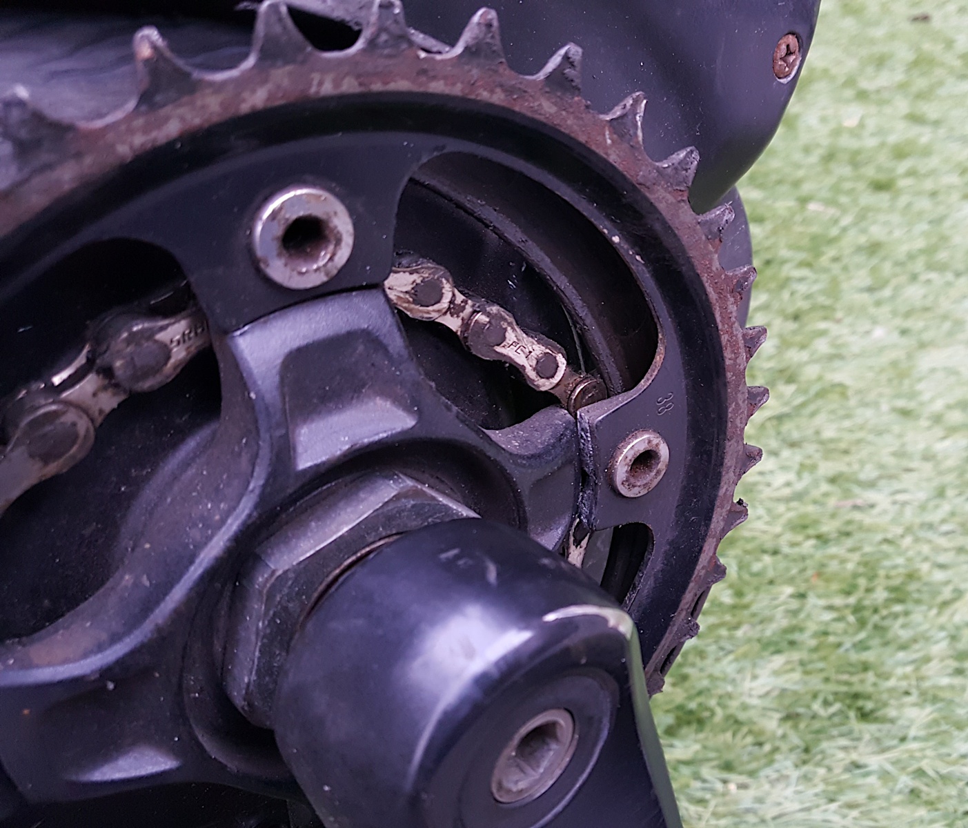

Hmm. Toch iets teveel kracht op mijn trapper van de Razer (2015) gezet denk ik :'(

kettingspanning te laag?

Ketting was wel een beetje op het einde ja. Als ik hem strak zette liep de band tegen de bagagedrager aan. Hoe zou dat voor de breuk kunnen zorgen?

Ik dacht dat ie er gewoon afgelopen was.
Ik ben blij dat ik straks een riem heb.
...theoretisch kan alles kapot natuurlijk.

veldsla schreef op dinsdag 2 april 2019 @ 15:04:
Geen chainglider in gebruik? Die had dit eventueel kunnen voorkomen. (alhoewel een zeer losse ketting in een chainglider weer andere problemen kan veroorzaken)
Ik denk dat tijdens het aflopen van de ketting (onder kracht) die breuk erin is gekomen. Tandwiel is toen gedeeltelijk naar binnen getrokken en bij dat bevestigingspunt afgebroken.

Chainglider zat erop. Ook jammer dat niet het buitenste tandwiel gebroken is, maar het binnenste stuk.

Wat voor snelheden haal je daarmee?
Bij een cadans van 80 rij ik ongeveer 26km/u in 6e versnelling en 30 in 7e. Als je een 17t blad zou gebruiken ga je ruim 28km/u in 6 en ruim 33km/u in 7.
Je kan nog kleiner gaan, maar ik zou dan eerder een groter voorblad nemen. Mijn Razer heeft een 38t blad. Volgens mij hebben speed pedelecs meestal een 44t of 48t voorblad.
Mijn Brompton heeft een heel extreme overbrenging (50-13), maar die vreet kettingen en achterbladen. Ik vermoed omdat er wel heel veel kracht op heel weinig tandjes terecht komt.

Een BBS01 kan maximaal 80Nm koppel leveren aan de trapas. Bij een crank lengte van 17cm is dat vergelijkbaar met iemand van 48kg die vol op de trapper gaat staan. Het lijkt mij dat een beetje fiets dat wel aan moet kunnen. Op MTB's gebruikt men vaak de BBSHD (160Nm) en in sommige gevallen een zwaardere controller waardoor de Nm's nog veel hoger worden.
