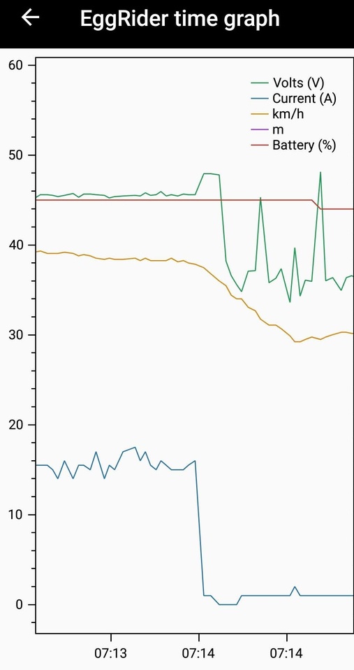

Deze ochtend voor de eerste keer in 19.000km onderweg stilgevallen en dus op eigen kracht 15km terug naar huis moeten fietsen. Het display blijft werken, maar geeft met 35V veel te weinig aan. Op basis van de Eggrider statistieken zie je het probleem vrij snel.
20190326_eggrider
Na het verwijderen van de accu is goed te zien dat de connector net zoals een maand geleden slecht contact maakt. Blijkbaar was het vervangen van het 'vrouwtje' niet genoeg en veroorzaakt het 'mannetje' het probleem. Die gaan we dus vanavond ook maar vervangen. Toevallig dit weekend nieuwe connectors besteld, maar die zijn nog wel even onderweg.
Wel leuk om eens te testen hoe het zonder ondersteuning fietst met volle bepakking op mijn woon-werk route. De jas moest al snel uit, want je mist de koeling van de hogere snelheid. Het is toch nog gelukt om met een gemiddelde van 25km/u op Strava terug te fietsen, maar op de heenweg was dit 38km/u. Gelukkig heb ik geen echte speed pedelec, want met 25km/u op de rijbaan in de spits zou dit wel een interessante uitdaging zijn geworden.
