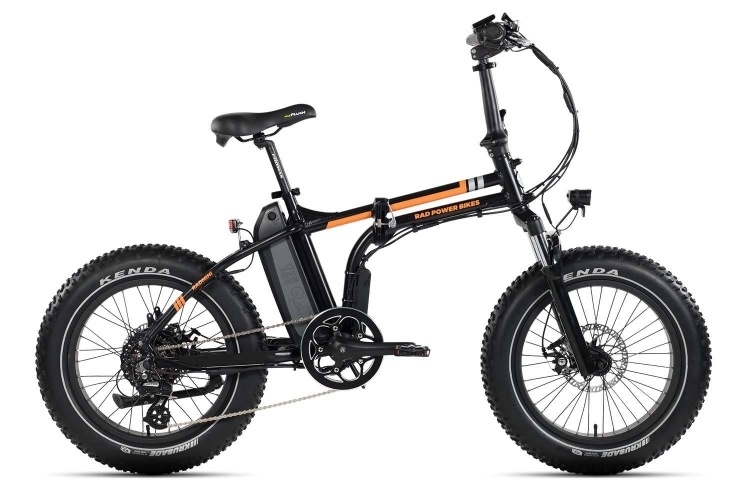

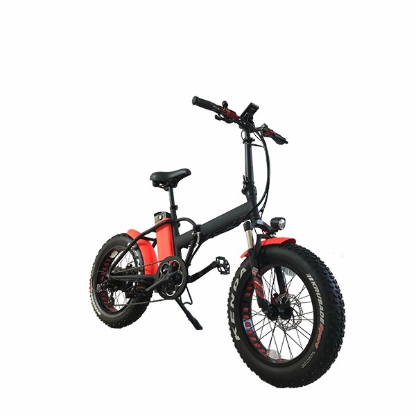

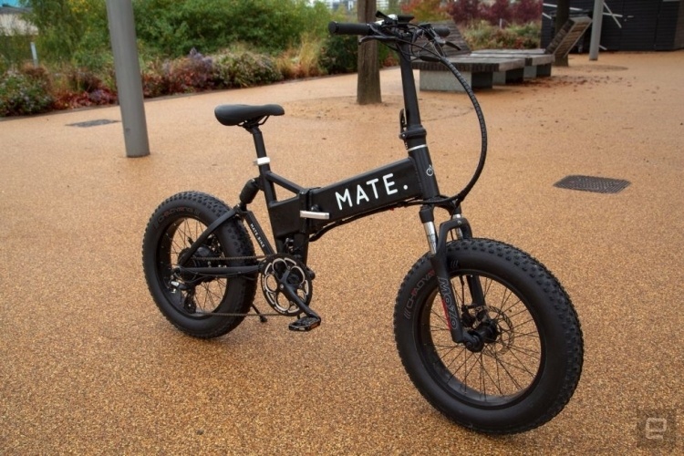

Voor gebruik in de zomervakantie wil ik twee lichtgewicht Ebikes meenemen op de caravan. Er zullen geen hele lange ritten mee gemaakt worden, maar wel in heuvelachtige landschappen en alleen op de weg..
Ik denk eraan om deze zelf samen te stellen met een Bafang bbs01b set.
Eerder (verleden jaar) heb ik overwogen om daarvoor de Ancheer aan te schaffen, maar die is nu flink duurder tgv de importheffingen. Ook had wat grotere velgmaat en een middenmotor mijn voorkeur.
Momenteel overweeg ik om deze fiets als basis te nemen, voordeel goedkoop, basic en redelijk licht, één achterderailleur en voorzien van mechanische schijfremmen.
Mijn twijfel ligt in het feit dat er 9 tandwielen achter zitten. (de versie met hydraulische schijfremmen heeft er zelfs 10)
Zou dit problemen met schakelen cq kettinglijn kunnen opleveren?

Beste Tweakers,
Ik ben me al enige tijd aan het verdiepen in de aanschaf van een elektrische fiets. In eerste instantie dacht ik aan het ombouwen van mijn eigen fiets maar ik wil toch meer richting iets opvouwbaars. Een 'last mile solution' zoals ze dat in het Engels noemen die ik ook mee kan nemen in de trein of in de kofferbak van de auto. Een e-vouwfiets zogezegd.
Nu zijn er genoeg e-vouwfietsen te koop in Nederland maar ik vind de meeste spuuglelijk. Nu kwam ik via wat zoekwerk uit op een soort kruising tussen een fatbike en een vouwfiets die er wel stoer uitziet. Dit soort fietsen lijken populairder te worden want ik kwam verschillende modellen tegen op kickstarter en amazon. Wat me echter ontzettend tegenviel is de prijs, veel van deze dingen kosten 1500+ euro. Terwijl ze op een wat fraaier uiterlijk na gewoon een 250 watt of 500 watt motor hebben met een eenvoudige shimano versnellingsgroep en een 10 Ah accu...
Bijvoorbeeld de Mate X valt nog mee met 1300 euro. Maar dit is een kickstarter prijs met lange en onzekere levertijd (zie ook een apart topic hier op tweakers MATE X: elektrische fiets / eBike op Indiegogo 750W Pedelec)
Afbeeldingslocatie: https://tweakers.net/ext/f/6vz6EopcpL43X8TcIW8nJDSj/medium.jpg
Dan leek me iets vergelijkbaars als de Radmini van Amerikaanse bodem interessanter, deze hebben zelfs een dealer in Nederland zitten en het geval is uit voorraad leverbaar. Helaas kunnen ze hem in waarschijnlijk Nederland pas leveren vanaf 2020 :| en gaat hij richting de 1700 euro kosten :| . De fabrikant lijkt er niet happig op om het ding vanuit Amerika te versturen.
Afbeeldingslocatie: https://tweakers.net/ext/f/iI2mG5mfMmIcqaOz5xzx55g0/medium.jpg
Ook andere varianten en merken via Google en Amazon leveren behoorlijke prijzen op van 1500 - 1800 euro, wat ik persoonlijk gewoon teveel vind voor wat je krijgt.
Nu zie ik echter via Chinese sites als Ali Express en Gearbest aanzienlijk goedkopere varianten. Prijzen zitten zo rond de 500 tot 700 euro.
Afbeeldingslocatie: https://tweakers.net/ext/f/M5pzs1LpyKVJNXhHkMEUjPUq/medium.jpg
Afbeeldingslocatie: https://tweakers.net/ext/f/qhTMOg22MVstfgDmVdFgkwfR/medium.jpg
Het ziet er op papier allemaal redelijk goed uit, met een Panasonic of Samsung batterij, Shimano versnellingen en een Bafang motor. Enerzijds ben ik een beetje huiverig om een redelijk complex product als een elektrische fiets van een onbekend merk uit China te importeren. Niet alleen omdat de kwaliteit zou kunnen tegenvallen maar ook omdat je zit met onderdelen en garanties.
Anderzijds zie ik dat de Decathlon voor 750 euro een elektrische fiets aanbiedt en dat die Chinese Bafang ombouwsetjes ook massaal in Nederland geimporteerd en verkocht. Dan zou je toch denken dat je voor 700 euro + verzending en BTW, zeg 1000 euro totaal een redelijk apparaat zou moeten kunnen aanschaffen?
Is er iemand die hier iets zinnigs over kan zeggen of wellicht al praktijkervaring mee heeft?
