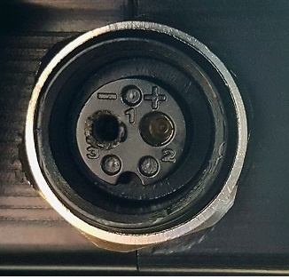

Vandaag mijn motor binnen gekregen
Altijd leuk die bedrijven die hun website niet updaten
Op de website staat: aansluiting: Anderson
Dus ik dacht: mooi die kan direct aan de Grin controller.
Doe je de doos open
Dit is geen anderson:
http://i67.tinypic.com/2z6w20g.jpg
http://i65.tinypic.com/2mrgo5d.jpg

Heeft iemand een idee of dit een universele connector is en hoe deze heet? Zoals je kunt zien is de negatieve pool niet bepaald fris meer en begint af en toe vermogensverlies te veroorzaken. Ik ga deze vervangen door een reserve connector, maar wil graag weer een nieuwe bestellen. De connector zit in een Reention Tigershark DS-6C battery case en Reention noemt deze PLA0050, maar daar kan ik niets mee.
Is dat 2 pins of 5? Lijkt op een M12 variant.doek55 schreef op maandag 25 februari 2019 @ 13:42:
[Afbeelding: Reention connector]
Repeat after me: I Will Use Google Before Asking Stupid Questions
Het is 2 pins. Pin 1, 2 en 3 zijn niet doorgestoken.
