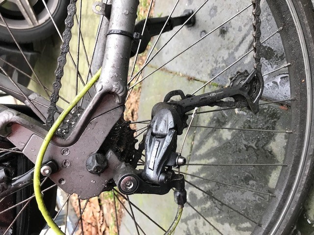

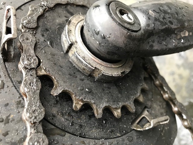

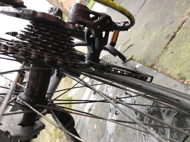

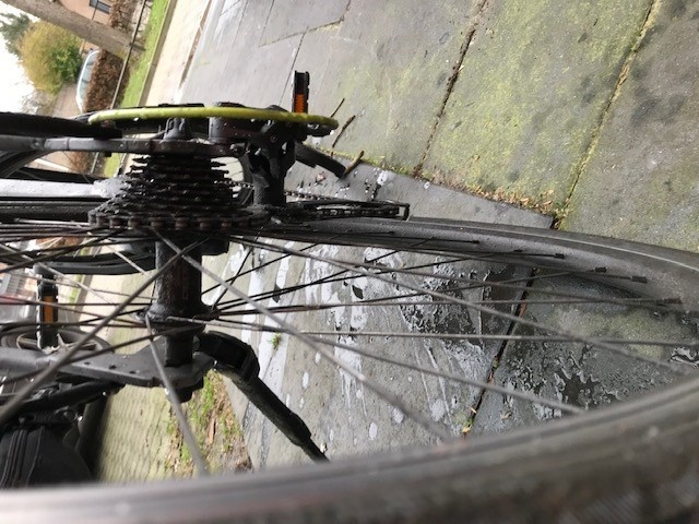

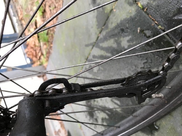

Ik rijd al een tijd met veel plezier op een sparta e-speed met bosch motor en 9v derailleur
Onlangs de cassette en ketting vervangen door de fietsenboer om de hoek (was makkelijk, is op loop afstand). Alleen toen begon de ellende. Direct na vervangen ca. 200 km zonder problemen gereden. Hierna vrat hij op het voorste tandwiel de ketting op. Hij nam deze als het ware mee de ketting kast in, komt niet los van het tandwiel. Niet meer op verder te rijden, bleef gebeuren, maar nu ook bij lagere snelheden en versnellingen
Terug naar diezelfde fietsenboer en hij heeft de ketting strakker gespannen. Wederom 200 km zonder problemen gereden en bam, weer hetzelfde probleem.
Weer terug, opnieuw afgesteld en weer 200 KM zonder problemen. vervolgens weer vast onder het voorste tandwiel.
Weer terug, en bleek een koppelstuk voor een 8-speed ketting gebruikt te zijn i.p.v een 9 speed. Deze vervangen en duizendmaal excuses gekregen. Al het bovenstaande wel netjes onder garantie op de eerste reparatie.
Wederom 200 km zonder problemen, en toen begon het weer. Alleen dit keer lag de ketting er achter ook af, naast het kleinste tandwiel. Dit is gelukkig een instelling van derailleur. Nu was het probleem wel in mindere mate. Kon nog met 30-35 km/u naar huis fietsen zonder dat hij vastliep (mijn kruissnelhied ligt normaal op 43-45 km/u op de teller, rijd lange rechte stukken). Nu besloten om toch ook maar het voortandwiel te vervangen. deze is nu besteld.
Ik hoop dat dit de oplossing is. Hij had dit nog niet eerder meegemaakt. Maar goed, hij is geen officiële bosch dealer (wel mee bezig om te worden). Hij wil het erg graag oplossen en denkt altijd mee.
De vragen waar ik mee zit zijn:
- heeft iemand van jullie ook deze ervaring waarbij het voortandwiel niet vervangen is?
- Smeer ik wellicht te weinig (moet dit om de 150 km? i.v.m het weer
- Ik dacht bij weinig smeren dat de ketting en cassette meer t lijden hebben, kan dit ook bovenstaande problemen veroorzaken?
- Ik smeer nu met ketting spray van simson, moet dit iets anders zijn of zijn er betere smeersels?
- Is dit schadelijk voor de motor en ketting? (cassette lijd er niet veel onder denk ik?)
Het enige is dat ik de fiets nu niet goed vertrouw omdat het best wel vervelend voelt als je trappers in 1 klap stil staan...
Voor de vervanging nooit problemen gehad (ook nooit gesmeerd overigens, ook dat is niet goed..) Daarnaast ook nog nooit in slechter weer gereden. Ik heb het laten vervangen om dat er vibratie in de aandrijflijn kwam. Dit is nu wel weg in ieder geval en voelt wel weer goed aan tot hij vastloopt.
Ik heb precies de zelfde fiets. Het word veroorzaakt doordat het voortandwiel ook te ver versleten is. Dan laat hij aan de onderkant de ketting niet snel genoeg los. Het enigste wat je kunt doen is alsnog zo snel mogelijk je voortandwiel vervangen.
Als je ketting een raspend geluid gaat geven (vibrerend) dan is hij echt al te ver versleten. Vaak meer dan 1% rek. In deze tijd van het jaar kun je met je ketting zeg maar ongeveer 1700 a 2000km halen en dan is hij echt te ver versleten.
Om die 43 a 45 te halen moet de motor bijna continu zijn vermogen afgeven. Dit zorgt in combinatie met de smalle 9 ketting dat dit snel slijt. (Wees maar blij dat je geen 11 versnellingen derailleur hebt) Dat is nog een stuk duurder en slijt nog sneller :(
Kortom zo snel mogelijk vervangen. Ik doe al 3 jaar zelf het onderhoud aan deze fiets en heb vanaf het begin gewoon de juiste gereedschappen hiervoor gekocht en heeft mij al heel veel onderhoudskosten bespaard.

Naja, de ketting wordt vastgehouden door de bramen die aan beide kanten van het tandwiel zitten.
Die zou je weg kunnen slijpen voor extra leven. Heb ik wel vaker gedaan. Maar volgens mij zijn die kleine Bosch tandwielen niet zo heel duur dus is dat het niet echt waard.
En ja het is een uniek probleem wat je eigenlijk alleen maar krijgt bij middenmotoren. Ik heb zelf het idee dat het vooral komt door de hoge kracht van het optrekken.
Dan worden de krachten niet echt verdeeld over het hele tandwiel en door die puntbelasting trek je de tanden krom.
Trouwens, ik zou wel oppassen, met die chainsuck kan je je derailleur wel door zijn veer heen trekken.

Ferrox1 schreef op dinsdag 25 december 2018 @ 12:57:
Lang verhaal, hier mijn advies
- Deze FM mag absoluut NIET meer aan je fietsen komen. Ik wordt helemaal niet goed van het aantal incompetente knuppels die een fietsenzaak runnen.
- Ga naar een goede FM en bespreek het probleem (dus niet inleveren bij de kassa en hopen op het beste!). De FM/monteur zal echt even een kwartiertje met je moeten babbelen.
- Hou het volgende in je hoofd: Pay peanuts, get monkeys. Maar maak niet de denkfout om daarom te denken dat een dure FM zomaar zijn vak wel zou verstaan. :X
Oplossing:
1. Derailleurpat laten richten. Kans dat die na al deze ellende krom is is enorm (grote kans dat dit uberhaupt de bron van alle ellende is)
2. Ketting/casette/voorblad laten vervangen. Ja dat doet pijn aan de portemonnee, maar je wil een fiets die je kan vertrouwen, zeker op hoge snelheid.

wmeester schreef op dinsdag 25 december 2018 @ 14:34:
Heb jij een klein voortandwiel of een groot? (hoeveel tanden?)
Ik heb namelijk een Bosch Classic met 44 tanden. Ik heb hiermee wel gehad dat de ketting oversloeg toen het tandwiel versleten was maar niet dat ie vastsloeg.
Naar ik begreep van de fietsenmaker 22 tands (niet zelf nageteld, kan ik nog wel doen).
zonnefreak schreef op dinsdag 25 december 2018 @ 21:21:
Dat denk ik nu dus ook, maar ik wist niet zeker dat dit een mogelijke oorzaak zou kunnen zijn omdat het met de oude ketting geen enkel probleem gaf. Dus ik heb goede hoop!
Welke gereedschappen heb je aangeschaft om dit te kunnen doen? Als ik 43 rij levert de motor ongeveer half tot 3/4 kracht. De rest komt van mij af en ben hierdoor al 10kg kwijt in een half jaar. Echt ideaal en nu ook nog eens verslavend...
roffeltjes schreef op woensdag 26 december 2018 @ 12:21:
Oplossing:
De deraileurpat ziet er nog goed en recht uit gelukkig. Ik zal dit wel bij hem melden dat ik dit gecontroleerd wil hebben. Maar wat is dan wel een goede FM? De reviews zijn eigenlijk allemaal positief bij hem en hij staat hier ook als goed bekend. Als dat niet was had ik ook uiteraard verder gekeken. Het enige wat hij niet heeft is bosch dealerschap, maar ook daar is hij mee bezig en heeft ook contact opgenomen met bosch over dit probleem. Het advies van bosch was ook vervang het voor-tandwiel, dus die (laatste) kans wil ik hem nog geven. Ik weet niet waar iemand wel goede ervaringen heeft in Tilburg en omstreken, mocht dit niet toch niet baten?
Prijs interesseert mij eigenlijk niet eens zoveel, ben best bereid meer te betalen voor goede service. Maar dan is alsnog de vraag.. waar kan ik dan met vertrouwen terecht? Ik heb helaas te weinig verstand van fietsen en hun aandrijflijn. Tevens ben ik niet in bezit van de juiste tools. Al wil ik het best leren en aanschaffen, maar dan kan het met een nieuwe fiets weer onbruikbaar zijn omdat de kans aanwezig is dat ik over 2 jaar jaar een duurdere segment fiets aanschaf i.v.m dat mijn werk met de speed pedelec sneller is dan met de auto!

  • roffeltjes
  • Laatst online: 28-06 19:54
Al heeft hij een tumbs-up van Joop Zoetemelk.
5x een vastloper in 1000km!?!?!
Pas de 4e keer ontdekken dat hij de verkeerde ketting monteert?
Ketting spannen op een derailleurfiets? Hoe slecht was dan de eerste reparatie? Een derailleursysteem is grosso-modo namelijk zelfspannend!
Shit happens... maar als ik na een reparatie al direct hetzelfde probleem terug krijg ga ik meteen een gesprek aan met mijn FM om samen te analyseren wat het dan wel is. En verdere arbeidskosten zijn dan echt voor hem (materiaal in overleg/redelijkheid).
Drie keer een zelfde probleem? Hell NO! Dit is een fiets, niet een maanlander... elk probleem heeft een beperkt aantal oorzaken die allemaal wel bekend zijn. Ja, er kan in de analyse wat mis gaan (shit happens), maar je FM moet echt wel in staat zijn alle scenarios uit zijn mouw te schudden en die zo nodig toe te passen.
Dat er dan kosten zijn die naar jou komen (vervanging versleten onderdelen) is logisch, maar qua arbeidsloon moet het gewoon snel ophouden.

Kan je anders eens foto's maken van dat voorste kettingblad. Doe allicht een visuele inspectie. Of zit het allemaal weg achter een kettingkast.
Ik heb namelijk exact hetzelfde probleem gehad op een narrow wide kettingblad dat de ketting niet los wou laten. Trok continu de derailleur omhoog.
Bij deze de foto's:
Afbeeldingslocatie: https://tweakers.net/ext/f/C1f2UxKny67GzZFxMymWRUwd/thumb.jpgAfbeeldingslocatie: https://tweakers.net/ext/f/YpQzkyx9woupJen0oPkhlEON/thumb.jpgAfbeeldingslocatie: https://tweakers.net/ext/f/H3Gqm6yT54dQ2oDcgNk5GQKJ/thumb.jpgAfbeeldingslocatie: https://tweakers.net/ext/f/ssNukk2fXBwWJT4T4iGszBED/thumb.jpgAfbeeldingslocatie: https://tweakers.net/ext/f/EjEih2ABmzM3oljKwMLdZcwB/thumb.jpg
Ik kon geen scheve tanden ontdekken of iets dergelijks, maar ik weet nu ook niet goed of het blad zo te ver versleten is? Wel duidelijk zichtbaar is de kromme beugel voor het beetje kettingkast wat er op zit.

@Ferrox1 Dat ziet er verschrikkelijk uit. Daar zou ik nog geen rit van 10 KM mee aan gaan vangen.

Oei. Ik weet niet wat jij voor kettingspray oid gebruikt, maar er is veel te veel aangebracht. Aan de buitenkant van je schakels zit een enorme prut overal en van bovenaf bekeken staan al je schakels droog. Als ik je advies mag geven maak dan eerst je ketting los van elkaar dmv missinglink open te maken. Daarna alles goed schoonmaken met peut of wasbenzine. Gewoon met schoon kwastje, lappen oid. Wel uitkijken dat er geen vloeistof van peut of wasbenzine in het binneste van je voortandwiel komt. Hier kun je beter met alleen een doek werken welke een beetje vochtig is gemaakt. Ook je derailleurwieltjes en je casette helemaal schoonmaken.
Daarna alles goed laten drogen.
Zeker je ketting paar uur laten drogen.
Omdat er continu allemaal vet en andere troep van je ketting af komt, zit dit nu ook allemaal op je velg. Maak dit dan ook goed schoon. Door het vet blijft er allemaal zand aan kleven en dit in combinatie met hydraulische velgremmen en aluminium velgen is dit wel een belangrijk klusje. Kijk anders ook eens op youtube naar filmpjes over fietsonderhoud.

Kettingwiel
Dat is wat ik denk wat de oorzaak is. Het zal me niet verbazen als je over de rest van het tandwiel er ook nog een aantal meer hebt.
Zoals de ketting nu valt komen daar de bredere links over vallen. Maar op het moment dat de smallere links daarop vallen kan hij blijven hangen en meegenomen worden. En daarvoor hoeft hij maar een keer te slippen op de trapas.
Ik heb het zelf gehad met een narrow wide blad. Daar kan de ketting er maar op 1 manier in vallen dus had ik continu dat hij bleef hangen.
Gezien die tandwielen tussen de 10 en 20 euro zijn op internet, bij een ketting wissel en je rijdt het helemaal op, gewoon alles vervangen. Scheelt je een hoop gedoe.
Lijkt me ook. Omdat de voorkant kleiner is dan een "normaal" blad slijt het vooral bij een S-pedelec veel harder (immers meer omwentelingen). Ik zou bij vervanging van de cassette altijd meteen de voorkant meenemen. kost je 20,- extra, maar scheelt veel ellende.
Het luistert gewoon nauwer bij dat soort snelheden.
Betreft de ketting... ik ben niet direct in paniek bij die beelden. Ik zie vooral een fiets na een nat ritje, ik durf niet direct te gaan roepen dat de smering niet klopt. Dat hij van de zijkant vies is en de rollen vrij schoon kan ik wel rijmen met een s-pedelec.
[ Voor 18% gewijzigd door roffeltjes op 30-12-2018 17:39 ]

Ferrox1 schreef op zondag 30 december 2018 @ 17:37:
[...]En voor de volgende keer word idd het hele zaakje in 1 keer vervangen, dat heb ik wel geleerd als dit de oplossing blijkt te zijn! (al doende word men wijzer :))
Geen paniek, dit fenomeen is heel normaal bij deze Bosch motor. Zelf heb ik dit ook gehad bij mijn eigen fiets en onlangs bij de fiets van mijn echtgenoot.
Die foto´s van uw derailleur zou ik ook niet van wakker liggen, want de mijne ziet er multi veel slechter uit en die werkt prima. Als je maar zorgt dat je ketting, kettingwieltjes en scharnierpunten goed gesmeerd blijven, dan is er niets aan de hand. Uw ketting lijkt wel ietwat droog.
Ik heb mijn speedfiets sinds 2014 en smeer alleen maar met WD40. Dit doe ik wel vaak, zeker nu in de winter. Eerste kettingset heb ik vervangen bij ± 8.500 km.
Fiets ophangen, ketting etc inspuiten, overtollige zooi afnemen met doek en klaar.

Beste @Gert02 Ik neem aan dat die 8.500km met een normale E-bike is?
Speed fiets, echt een speed pedelec?
Bosch eet bij mij ongeveer een setje iedere 3.500km.
Bijna iedere 2 maanden in mijn geval.
Het gaat iets beter nu met een groot tandwiel voor.
Hallo lease-maatschappij!
Ik rij altijd volle snelheid, ondersteuning sport. 40 a 41 op de GPS.
[ Voor 16% gewijzigd door BertV op 02-01-2019 16:24 ]

Nee, wij hebben een speed fiets. Zelf heb ik een Kreidler en mijn meisje een Stevens.
Wij fietsen bijna nooit plankgas, meestal ergens tussen de 30 - 35. Maar wij fietsen in de winter meer dan in de zomer, want dan hebben we namelijk mooi weer hobby's.
Dat betekent wel dat we dus meestal met nat weer en zout op de weg fietsen.
De teller staat bij mij op ± 10.500 en bij de Stevens op ± 10.000 km. Bij mijn Kreidler heb ik bij 6.200 km getracht om alleen de ketting te wisselen, maar dat was al te laat, want die werd opgevreten. Vervolgens heb ik de oude ketting weer op de fiets gelegd en doorgepeddeld naar 8.500 km.
Bij de Stevens is bij ongeveer 2.000, door de fietsenmaker, een nieuwe ketting gelegd vanwege een rammel bij de ketting op hoge snelheid. Bleek achteraf een kromme steun te zijn van de kettingbeschermer.
Maar nu staat er 10.000 km op en pas nu begint ie met overslaan in een lage versnelling met snel wegfietsen. Tevens loopt de ketting een tandwiel terug als ik de fiets achteruit duw. Dus dit zijn de tekenen dat ook deze set zo onderhand aan vervanging toe is. Betekent dus dik 10.000 km met deze tandwielen en 8.000 voor de ketting. En daar kan nog wel een paar honderd bij.
Misschien als ik iedere 2.000 km de ketting wissel, dat de tandwielen dan langer meegaan? Geen idee, maar ik zie daar ook geen voordeel in. Dus wij fietsen gewoon door totdat de set begint de "klooien" en dan wissel ik de hele bups.
Nogmaals, tot horror van sommigen hier: ik smeer echt heel regelmatig de ketting met WD40. Onze kettingen lopen nooit droog!
