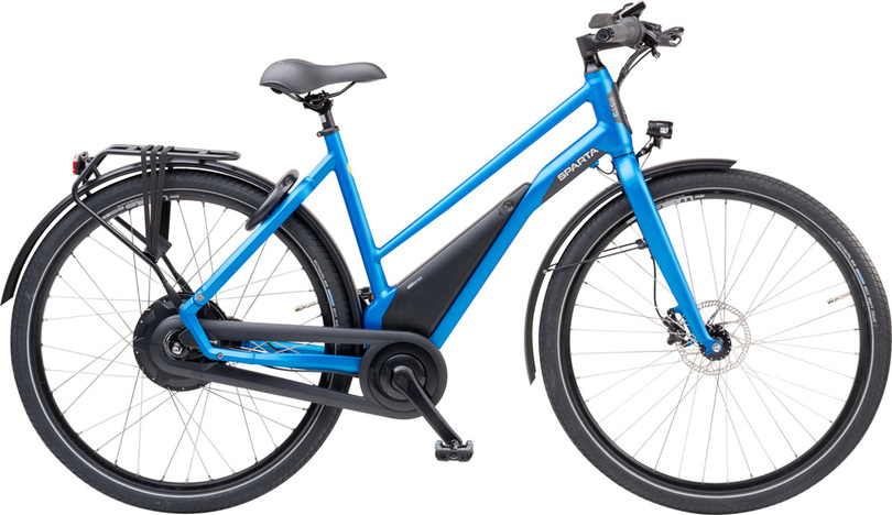

Net een nieuwe E-bike voor mijn zwager besteld, de R5Te Smart:
Afbeeldingslocatie: https://d16g7kdkojt4va.cloudfront.net/ACCELL_NL/Bicycles/Sparta/03500835/03500835_1895576204.jpg?width=810&height=620
Ik had liever een model met middenmotor gezien, maar dit is een weloverwogen keuze waarbij de prijs gewoon een rol speelde. Deze fiets rijdt erg sportief!
Daarnaast een halfuurtje gebabbeld met een Accell vertegenwoordiger, duidelijk een man die wel weet waar hij over spreekt en die super eerlijk was over wat Accell wel en niet biedt.
Blijkbaar gaan ze een aantal trendy (voor gebrek aan een beter woord) stripped down city modellen op de markt brengen. nou is dat niet mijn segment en ben ik behoorlijk sceptisch, maar als ik het aantal Van Moofs zie die ik tegenwoordig zie snap ik dit wel.

De fiets is niet mijn keuze (ik stuurde aan op een Victoria XXL^^), maar ik snap wel waarom we hier op uit kwamen. De nadelen zijn wat wel te overzien voor het forenzen van mijn zwager (8/15km afhangend van de locatie waar hij moet zijn) .
- Conti belt is niet ideaal en de Gates belt is gewoon te duur, dus dat is wel logisch.
- 5 versnellingen is plenty voor forenzen en verlies is niet zo'n issue met een achterwiel motor (zou wel zonde zijn voor een midmotor).
- Het is een motor met veel pit... trapkracht sensor zou ideaal zijn, maar ja.
Ach het hoeft niet allemaal uit de hoogste prijsklasse te zijn, ik ben gewoon een snob :+

Vond de nieuwe Sparta M11TI smart ook niet verkeerd, alleen de kleur vond ik niet zo.
500wh accu in het frame, schijf remmen, riem, Alfine 11 naaf, vaste vork, GPS, brede Marathon GT banden 50mm
https://www.sparta.nl/ele...bikes/M11Ti-Smart-Ltd-500

nFo schreef op zaterdag 24 november 2018 @ 13:28:
Sparta,
Strak fietsje, kleur is wel opvallend maar dat is niet verkeerd.
Mjah....voor mij iets te bulky en niet sportief genoeg. Ik wil zelf ook graag een Bosch motor ivm eventuele tunings mogelijkheden in de toekomst.

DeOS schreef op zaterdag 24 november 2018 @ 17:01:
Is een aangepaste yamaha midden moter, zal vast wel te tunen zijn.
