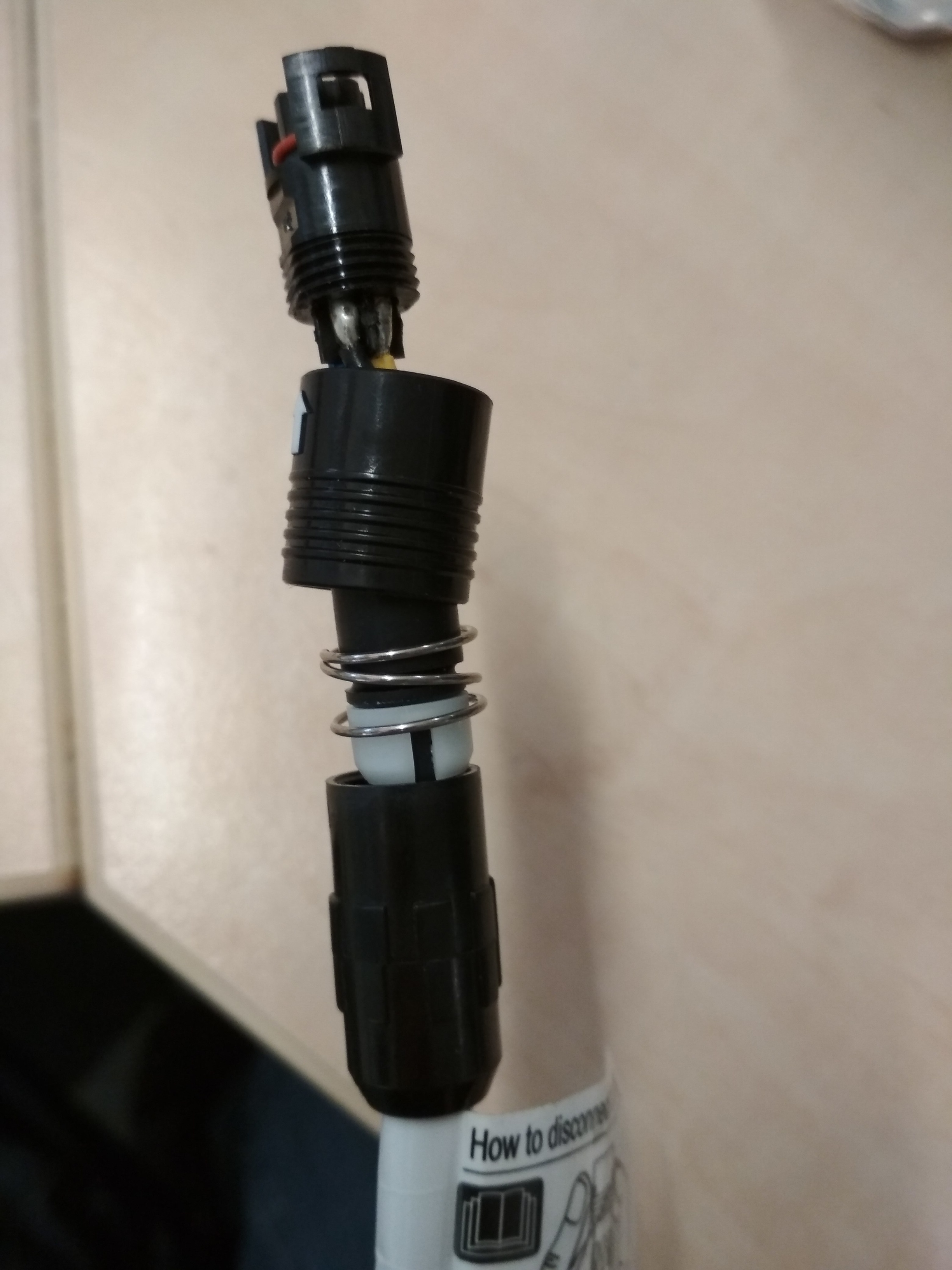

Fuck:
Afbeeldingslocatie: https://tweakers.net/ext/f/KKVefAhTWr0VBXa5L9S5u4gV/medium.jpg
Na precies een jaar; en echt elke keer met aandacht aangekoppeld en losgemaakt. Echt het zwakste punt van de Batavus Dinsdag wat mij betreft....

Hmm, zo ziet die van mij er ook uit als ik hem los schroef. Weet je zeker dat dit niet meer in elkaar past? Je moet wel even passen en meten , maar er is een stand waarin die onderdelen precies in elkaar passen en je hem weer vast kan schroeven. Probeer niet te forceren, maar met ligt draaien van de verschillende onderdelen ze in elkaar te laten vallen.
Top, dank je wel. Was waarschijnlijk mijn mindset omdat die plug al vanaf het begin erg fragiel aanvoelde. Als je dan ineens dat hele ding ontmanteld bij het loshalen trek je soms de verkeerde conclusies. :)
Denk dat de bevestiging zich over tijd los kan draaien, dat daarom dit gebeurde. Zit nu weer stevig vast.

Zoals Crasher zegt; dit gebeurt als je hem vaak inplugt maar bij het inpluggen de plug draait om hem correct in te pluggen.
Na een tijdje heb je hem dan gewoon los geschroefd. Volgens mij kan je hem tegen de klok in weer dicht draaien.
Goed om te horen. :) En ja, toen hij bij mij ook een keer loskwam schrok ik ook even. Weet nu wel beter. :P
