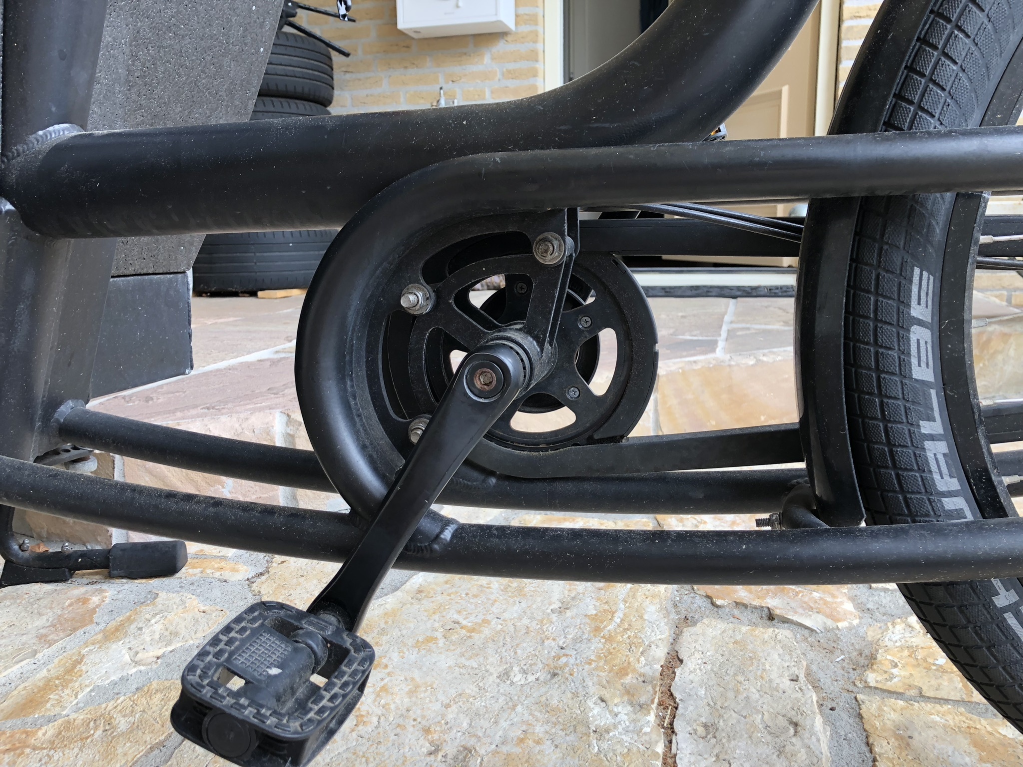

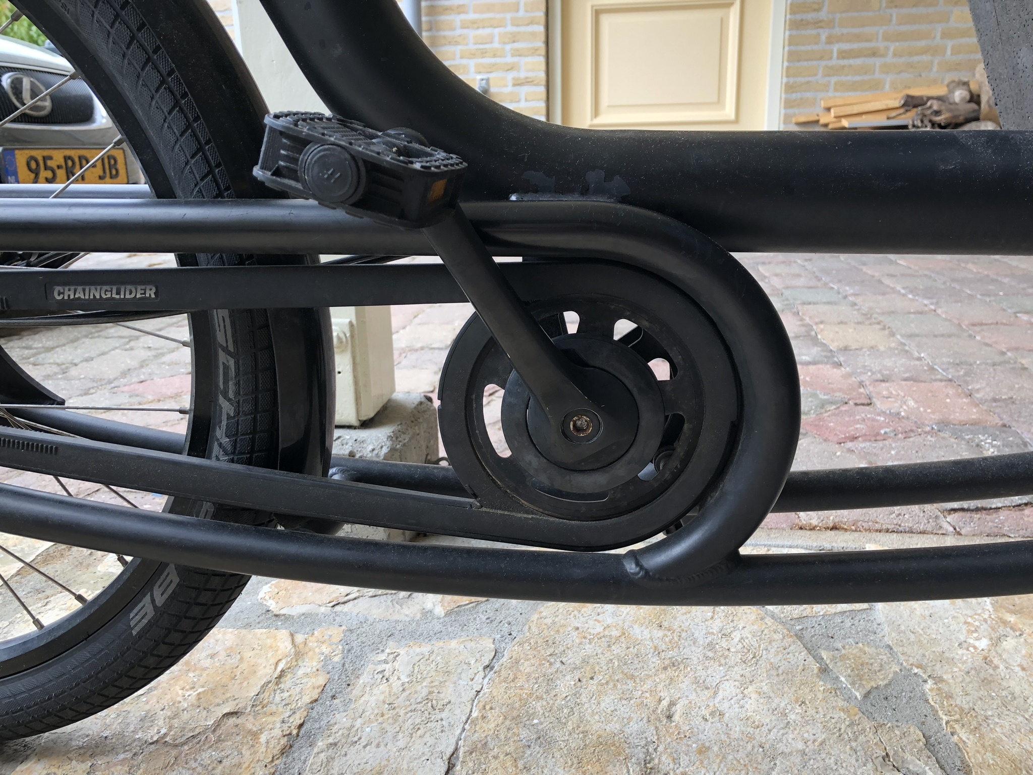

Ondanks beperkte mogelijkheden ben ik nog steeds aan het kijken of het lukt om een motor op de trapas te kunnen bevestigen. De modellen van Bafang etc, lijken allemaal de motor op "10 over half 8", schuin onder de trapas geplaatst te hebben. Die ruimte heb ik helaas niet:
Links Trapas
Rechts Trapas
Nu vroeg ik mij af of dergelijke modellen met de motor schuin-onder de trapas ook te kantelen zijn. Zoals jullie op de foto's kunnen zien is rechts/achter de trapas nog wel ruimte. waarschijnlijk dient de bracket aangepast te worden. Maar zijn er verder onderdelen die afhankelijk zijn van een horizontale/originele montage?
[ Voor 32% gewijzigd door Thinlanet op 23-08-2018 14:19 ]

De motor is naar achteren verdraaibaar, de enige voorwaarde is dat zich daar dan geen frame stangen bevinden. Voor de werking van de motor maakt het niets uit behalve dat dan de bedrading die in de motor gaat aan de bovenzijde zichtbaar wordt.

racinfo schreef op donderdag 23 augustus 2018 @ 19:18:
Ok, helder. Ik ga de sprong wagen. Lijkt er op dat, wanneer ik de motor 100/110 graden naar achter kantel, deze tussen het frame van de achterbrug past. Ik ga het nog even exact nameten.
