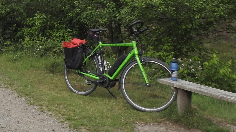

Na ruim 3 jaar gaat mijn trouwe Batavus Razer (2015) met pensioen. Tijdens deze periode heeft hij mij nooit in de steek gelaten (op een lekke band na :P ) Na aanschaf wel voorzien van ander zadel + vlinderstuur
Afbeeldingslocatie: https://tweakers.net/ext/f/pUQqKmY34XjEmdqtzXaJyYX7/full.jpg
Statistieken verbruik:
- Km: tussen 25.000 en 30.000 (mijn tweede accu reset regelmatig de km-stand:naar een lagere waarde)
- 1x nieuwe ketting + achtertandwiel (wordt altijd goed gesmeerd)
- 6x nieuwe set remblokken (voor + achter)
- 2x achterband
- 200-250 ladingen originele accu (nog geen verslechtering geconstateerd)
- 100-150 ladingen reserve accu
Na mijn laatste vakantie is er een scheurtje ontstaan in het frame vlak achter de motor tussen de buizen naar het achterwiel. Vermoedelijk door de torsie op de motor (druk op pedalen) tijdens het klimmen van een stevige helling. Verwacht geen problemen hiermee, maar het aluminium tikt hierdoor bij het kracht zetten. Batavus heeft al foto's gehad, maar heb nog geen officiële reactie gehad.
Ondertussen bij mijn dealer besteld:
- .Tromgeroffel........Een nieuwe Batavus Razer (model 2018) 8) _/-\o_
Mijn oude zadel laat ik overzetten en ik laat er een Rohlof naaf inbouwen (beter efficientie en kleinere versnellingsstappen). Het enige waar ik nog niet over uit ben is het stuur. Dat vlinderstuur was OK, maar volgens mij kan het beter. Nadeel was vooral de geforceerde houding voor het remmen.
Iemand nog suggesties voor een (sportief) maar ergonomisch stuurmodel?

Afgelopen zaterdag ben ik even bij de Fietsunie in Emmen geweest en heb wat proefrondjes gereden op een fiets met Bafang middenmotor. Dat beviel me zeer goed, niet alleen lekker soepel maar ook heerlijk stil, aanmerkelijk stiller dan de Bosch en Yamaha motoren die ik geprobeerd heb bij De Fietser in Ede. Ik ben zelfs geneigd af te stappen van mijn plan een kant en klare nieuwe e-bike te kopen en overweeg nu een gewone fiets te kopen en die dan om te bouwen tot e-bike met die Bafang middenmotor (met accu van 736Wh). Na het nodige zoekwerk kwam ik op de Cannondale Tesoro 2 https://www.cannondale.co...df-4831-8ea2-52db63455646. Lijkt me een mooie fiets. Zijn er hier toevallig mensen die daar ervaring mee hebben? En heeft een achterdrager die onderdeel is van het frame nog nadelen? (ik heb dat nog nooit bij de hand gehad).
  • Finesse
  • Registratie: November 2014
Walker78 schreef op woensdag 1 augustus 2018 @ 22:25:
Mooie fiets, maar inderdaad die bagagedrager ... zal ik het zo zeggen, ik zie geen voordelen aan een bagagedrager vastgelast aan het frame.
Je moet het doen met het dragertje wat er op staat en deze lijkt me in het geval van de Cannondale Tesoro 2 wel erg klein.
En wat als daar een breuk ontstaat ... alu lassen kan niet iedereen en je moet dan ook weer gaan lakken als je het terug goed wil hebben ...

Finesse schreef op woensdag 1 augustus 2018 @ 23:56:
Ben vandaag even naar die Cannondale Tesoro 2 wezen kijken in een zaak waar ze 'm hadden staan en eerlijk gezegd zag het er in real life nog slechter uit dan op de foto: die bagagedrager is echt veel te klein, zit onhandig dicht bij het frame zodat je waarschijnlijk met de hakken tegen je Ortlieb-tassen komt bij het fietsen. Onbegrijpelijk dat ze zoiets verzinnen bij een fiets die verder gewoon OK is.
Iets anders: via FON werd ik opmerkzaam gemaakt op het Pendix systeem. Veel is daar nog niet over geschreven, hier op Tweakers (Roffeltjes was er wel positief over). Het is duur, inderdaad, maar ik ga ook daar een proefritje op maken want het systeem op zich lijkt me wel aantrekkelijk: heel basic, middenmotor, accu op de onderbuis, geen overtollige bedrading, geen display, STIL, simpel te installeren. Met een 500Wh accu is de actieradius acceptabel. Of (de prijs van) dit systeem een praktische meerwaarde heeft t.o.v. de Bafang-motor valt te bezien, ik ben daar wel nieuwsgierig naar (koppel van Pendix is wel wat minder: 50Nm tegenover 80Nm van Bafang).
Geen display vind ik in zoverre een pluspunt dat het een kwetsbaar, uitstekend ding op je fiets minder is. Voorzover ik weet is het display van de Bafang-motor niet afneembaar en dat vind ik een nadeel i.v.m. vervoer in bus en trein maar ook met stallen. Misschien is een e-bike zónder display ook wat minder aantrekkelijk voor dieven, ik haal het er in ieder geval ALTIJD vanaf als ik de fiets ergens achter laat.
