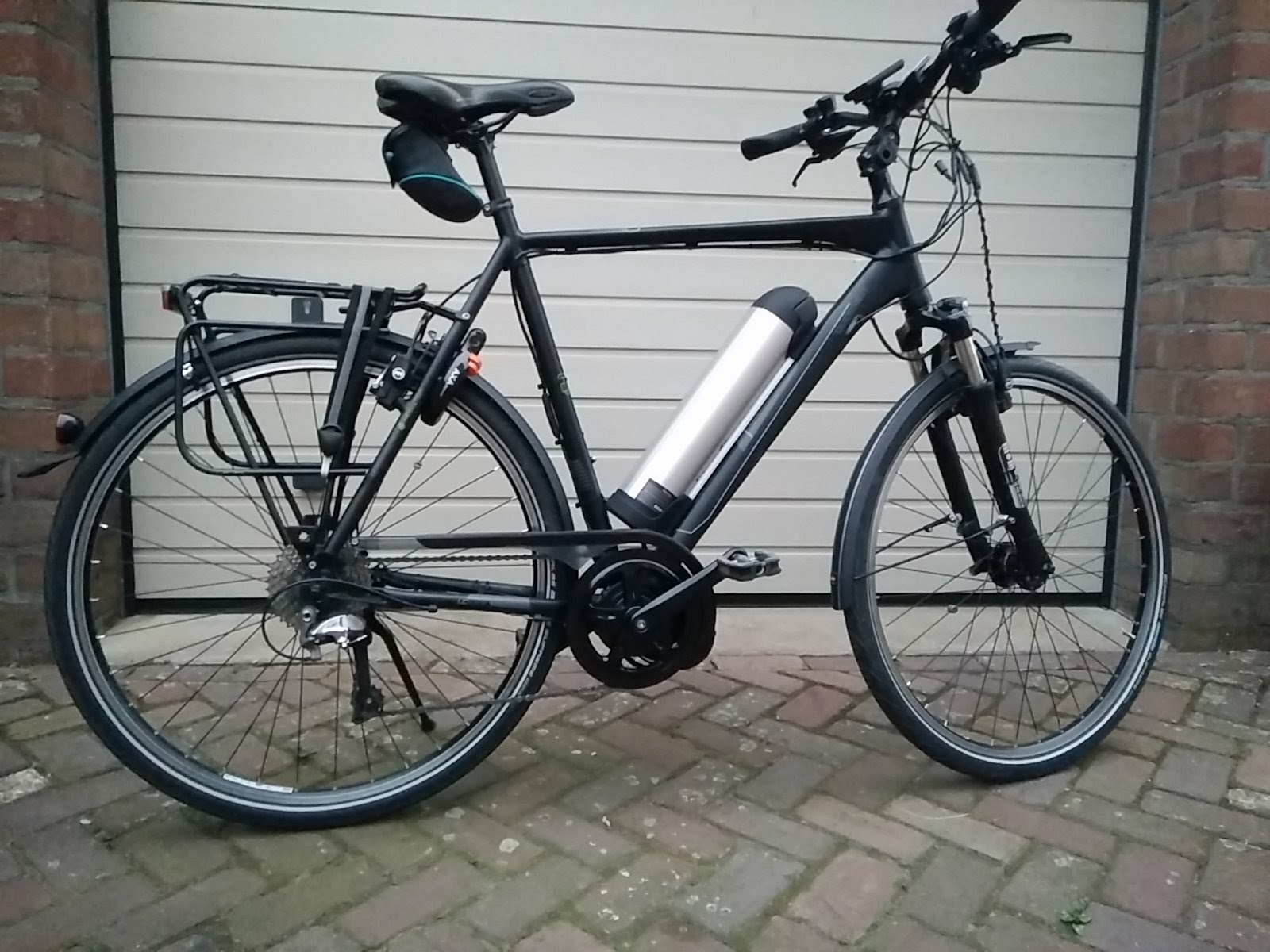

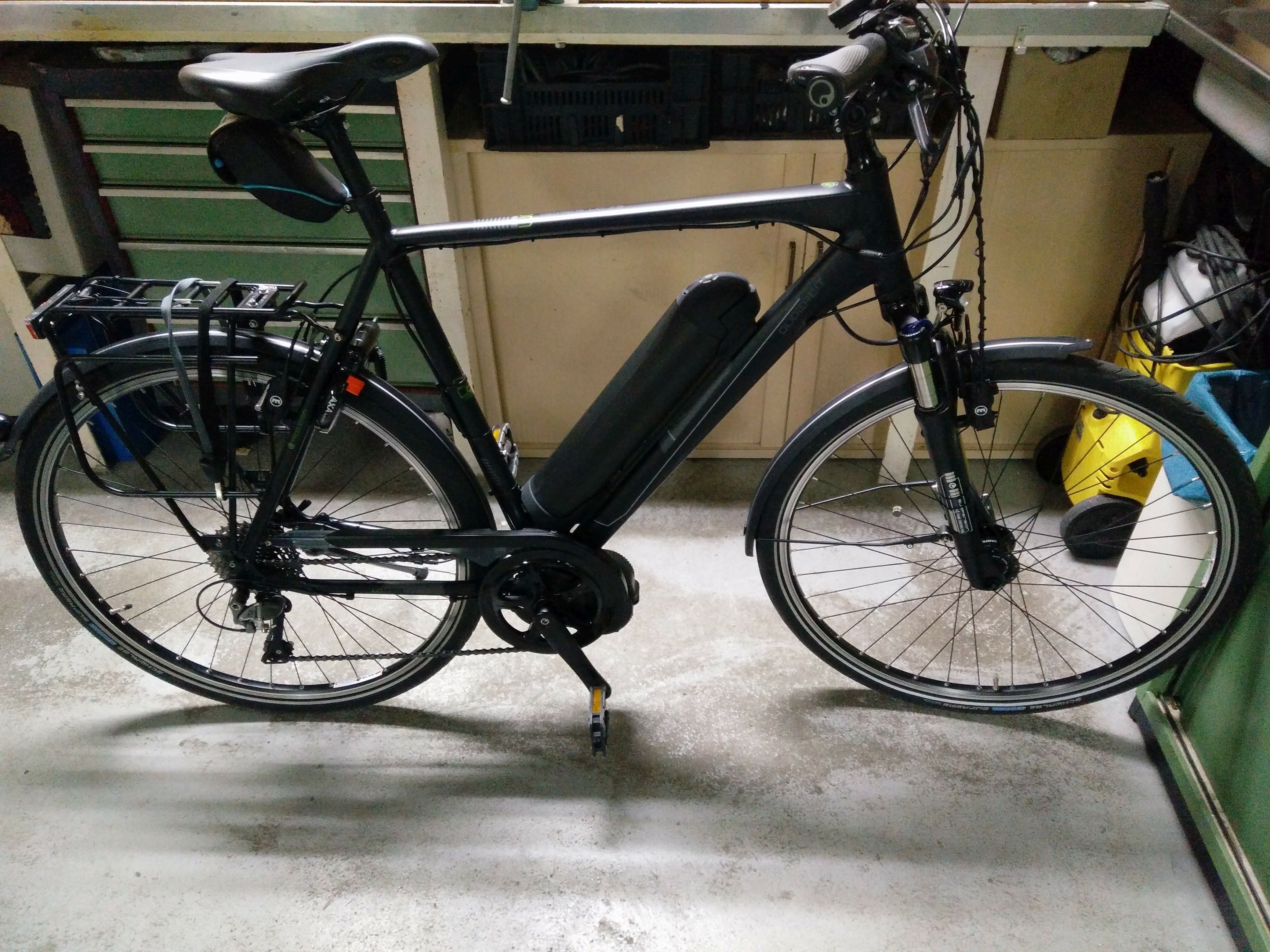

snoekds20 schreef op dinsdag 18 oktober 2016 @ 23:00:
De zilveren cilinder met bevestiging wordt inderdaad mat zwart gewrapt. ;) klusje voor 's avonds.
kijkt veel mooier en valt dan niet zo op.
bij deze het resultaat.
het was:[afbeelding]
en nu
Mooi resultaat, ziet er netjes uit zo! Grootte van de accu valt me nog mee gezien de opgegeven afmetingen van 91x465mm (diameter X hoogte). Groot frame of lijkt dat maar zo?

  • snoekds20
  • Laatst online: 10:56
[quote]drdr schreef op donderdag 20 oktober 2016 @ 14:48:
framemaat is 64

Ik rij met de Bafang #Vlassie. max snelheid met de 350watt is circa (als mijn benen het willen :( )
ruim 42 km met windje mee. Doortrappen is overigens verschillend met meetrappen ;)
Overigens een sportief model! Goede keuze en aantrekkelijke prijs ;)

E-MTB
drdr schreef op dinsdag 25 oktober 2016 @ 10:57:
Ik ga zelf een fiets ombouwen dus qua standaard elektro fabrieksfietsen kan ik je verder geen tips geven wat beter zou kunnen zijn.
Als je de accu nog niet hebt besteld zou je eens kunnen kijken naar een LiFePO4 accu. Een van de bijzondere eigenschappen van de LFP is dat die koude ongevoelig is, bij -20 grd dezelfde capaciteit als bij +20 grd. Ook blijft deze batterij zijn volle 100% power geven, zelfs nog wanneer hij bijna (<10%) leeg is. Dat heeft overigens wel weer het nadeel dat je weinig hebt aan de power meter op je display, immers die blijft tot de laatste 5 km vol aanwijzen.
Nog een voordeel van deze LFP batterij is dat hij 2 tot 3x langer meegaat dan een Li-ion batterij. Bij meer dan 3000 laad cycles is hij nog >70%.

Omdat de geometrie van mijn fiets afwijkend is, had ik bijna deze 48 V 10.4Ah SANYO lithium accu besteld:
Afbeeldingslocatie: https://ae01.alicdn.com/kf/HTB1bgA0KpXXXXc6XpXXq6xXFXXXR/Free-customs-tax-48V-10-4Ah-SANYO-lithium-battery-electronic-bicycle-with-Charger-and-USB-output.jpg
Qua afmeting past hij perfect. Alleen zitten de sleuven voor frameschroeven 1 cm te hoog (als ik de afmetingen op het schema aanhoud).
Heeft iemand ervaring met deze accu?
[ Voor 16% gewijzigd door piwakawaka op 29-10-2016 11:57 ]
