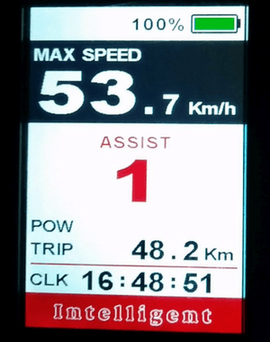

  • snoekds20
  • Laatst online: 29-11 21:47
Dank voor de tips, ik denk dat ik toch niet teveel moet aanpassen ofwel tot nu toe ben ik tevreden met de settings. Als ik de ondersteuning ga aanpassen dan wil ik zelf nog minder mee trappen >:) Ik ga eerst een tijdje met de standaard settings rijden. Met 9 standen op het display en 10 versnellingen waarvan er 3-4 te licht zijn .(overigens heb ik totaal nog geen 50 km gereden). Dat standaard de fabrieksinstelling op 40 km/h staat, hoe kan ik dan vanmiddag
Afbeeldingslocatie: https://tweakers.net/ext/f/U0vjk2PSZGGQ2DH9lIEbUB0V/thumb.png
hebben gereden in stand 9 en niet te zwaar mee trappen. (uiteraard veilig, waar het kon om uit te proberen)
De standaard zal rond de 30 -32 km/h worden en wordt stand 4 of 5.

Verbazend, toen ik mijn set kocht kon ie niet harder dan 38 km; het heeft denk ik te maken waar je hem koopt, in mijn geval in NL bij fietsunie.

Voor het huidige koersverschil (de koers omrekening op hun website is nog van voor de brexit) kun je het color display ook los bestellen, het is trouwens wel de moeite waard want de Ampere meter is niet te versmaden wanneer je je stroomafname een beetje binnen de perken wil houden. Ook het afstellen van div parameters is een waar genoegen op dit display en dan nog het klokje. Van dat laatste maak ik echt vaak gebruik wanneer ik de tijd wil weten onder het fietsen.
Dat zijn inderdaad wel pluspunten van dit display. Lijkt me wel handig om het stroomverbruik zo in de gaten te kunnen houden en eventueel nog wat instellingen aan te passen.
