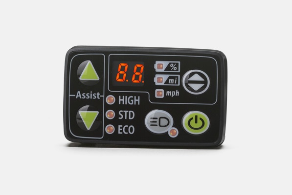

Is er geen enkele manier om het display van een Yamaha dmv een schroefje zoals dit bij Bosch gebeurt vast te zetten. Ben het namelijk beu om bij iedere winkelstop, etc... het display tegen diefstal er af te halen.

Moris schreef op maandag 18 juni 2018 @ 21:50:
Je kan eventueel deze erop zetten.
Artikelnummer: X89-82510-20
