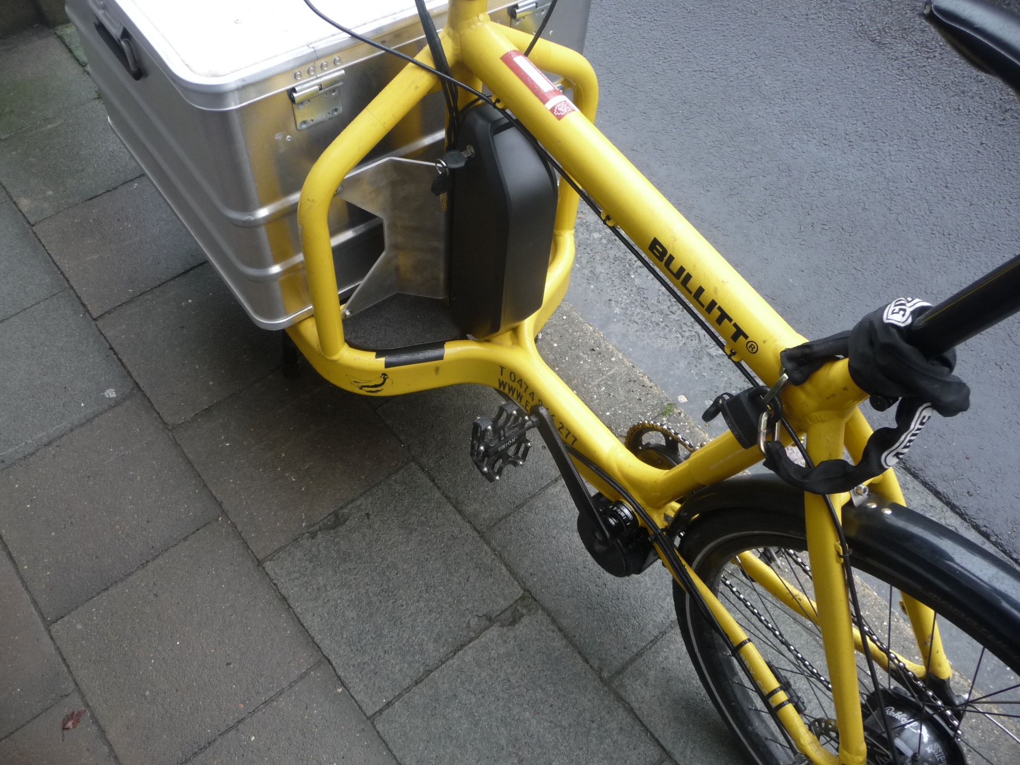

Vandaag begonnen met de ombouw van mijn Bullitt naar elektrisch met bafang bbs02 500W kit.
- Beugel ontworpen op de computer en doorgestuurd om te laseren en te plooien. Ik heb gekozen voor een grote 20,4Ah accu en die krijg je niet zomaar stevig bevestigd op het frame.
- Motor eens gemonteerd, gelukkig ziet de kettinglijn er goed uit in combinatie met de rohloff.
Bestaan er eigenlijk spacers om wat te kunnen schuiven met de bafang motor in het geval de kettinglijn niet perfect uitkomt?

Als je het voorblad verder naar buiten wilt hebben, zijn er spacers of chainring spacers, maar meestal wil je juist meer naar binnen, dat kan met een speciaal voorblad.
Meestal kun je bij de naaf ook nog wat corrigeren. Bij de Nexus naven kun je het tandwiel omdraaien of een vlak tandwiel plaatsen om een afwijking te corrigeren. Ik weet niet of dat bij Rohloff ook kan.

De bafang kit staat er op. Eerste testrit was leuk.
Afbeeldingslocatie: https://tweakers.net/ext/f/DPyBhg9F2kY3C3XRZBERRyMH/medium.jpg
