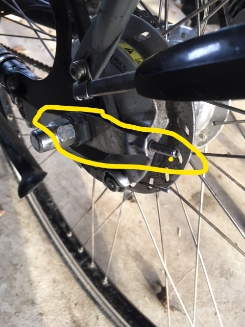

Kom net toevallig (alweer) terug van de fietsenmaker, de Batavus Dinsdag E-GO van mijn vrouw trapte door van de 5e naar de 6e versnelling. Bleek kleinigheidje te zijn, door de kabel een halve slag naar links te draaien was t opgelost.
Daarbij heb ik wel kort gezien hoe je een gedeelte van de kettingkast kunt verwijderen, zit een schroefje onderin om het achterste kapje te kunnen verwijderen van de kettingkast, kun je iig vast een start maken

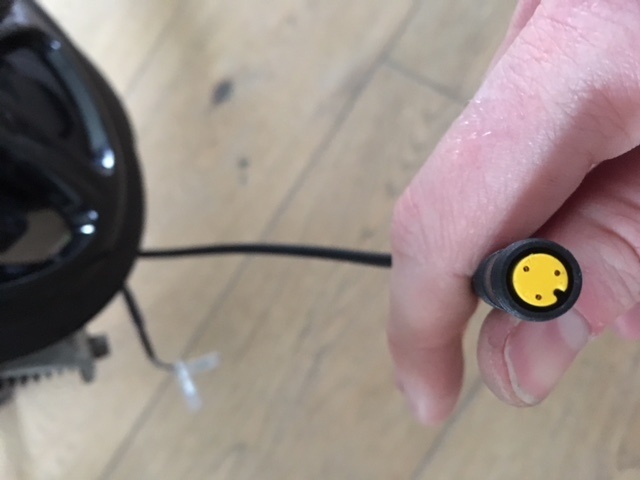

Bij mijn vrouw zijn de draadjes uit de lamp van haar Decathlon fiets. Bij Decathlon konden ze het alleen opsturen, dat lijkt me niet echt nodig en ook onnodig duur (fiets is uit de garantie). Het lijkt me eigenlijk vrij simpel de draadjes gewoon weer terug te steken of een vergelijkbaar lampje met ongeveer hetzelfde lampje er voor in de plaats te zetten. In de zomer dan maar, als ik nu vijf minuten buiten ben dan zijn mijn handen zo koud dat ik geen ventieldopje meer los krijg en met handschoenen aan kan ik ook niet werken met kleine draadjes en schroefjes :p Ik heb er voor nu maar een lamp met batterijtjes opgezet, dan maar even geen stuurbediening.
Misschien had ik niet op een zaterdag moeten gaan (er zal nu ook wel iemand staan die als bijbaantje daar bij de fietsen staat).

Inmiddels zijn alle spullen binnengekomen en ben ik bezig om de bafang bbs01 250 te monteren. Het gekke is dat ik twee draadjes/ snoertjes overhoud. Een is voor de verlichting heb ik inmiddels gelezen, maar de ander(gele aansluiting) kan ik niet plaatsen
Ik heb de kabels voor speedsensor, accu, en kabel voor handremmen/ display/ gashandel gebruikt. Weet iemand waarvoor deze aansluiting is?
fiets
draadje
[ Voor 29% gewijzigd door rened80 op 15-12-2017 12:43 ]
  • Torched
rened80 schreef op vrijdag 15 december 2017 @ 12:39:
fiets
Hebje een schakelsensor geïnstalleerd?
Als die kabel uit de onderkant komt is hij voor die sensor.
  • rened80
  • Laatst online: 04-02 17:28
Nee ik heb geen schakelsensor (is dit echt nodig?) maar ik ben dus gelukkig niets vergeten.
Bedankt voor je reactie

Gister eerste rit gemaakt met mijn bbs01, ging allemaal prima totdat de ketting brak (waarschijnlijk missing link niet goed gemonteerd). Vandaag gemaakt en hopen dat het niet meer voorkomt. Voelde wel en beetje als domper na alle energie die dit heeft gekost }:O
Ik heb tijdens het maken de accu uitgezet met zijn schakelaar. Op de fietstocht hierna leek het alsof de parameters van de motor zijn teruggezet naar de fabriekstand omdat hij stopte met ondersteuning bij een lagere snelheid. Kan dit?
Bij het spannen van de ketting doe ik het op de ouderwetse manier nl. doppen losdraaien en wiel naar achteren trekken tot de juiste spanning. Nu weet ik niet hoe automatische kettingspanners er uit zien. Google levert veel verschillende foto's op. Dit zal wel een stomme vraag zijn maar is het omcirkelde ding op de foto ook een kettingspanner. Ik snap niet hoe deze werken (en ook niet de functie van de uiteinden die gewoon los lijken te zitten.

  • doek55
  • Laatst online: 15:21
rened80 schreef op zondag 17 december 2017 @ 15:06:
Als de spanning van het systeem gaat zouden alle instellingen behouden moeten blijven. In de fabrieksinstelling zou de ondersteuning juist bij een hoge snelheid of cadans moeten stoppen en niet bij een lage snelheid. Ik zou in het begin ook de fabrieksinstelling aanhouden voordat je veder gaat experimenteren.
De bout in die kettingspanner lijkt zijn kop te missen, want je moet de bout er met een steeksleutel verder in kunnen draaien waardoor die zijde van de as naar achter wordt getrokken.
Zelf gebruik ik geen missing link, omdat dit een zwak punt kan zijn.

[b]rened80 schreef op zondag 17 december 2017 @ 15:06:
Een automatische kettingspanner is een halve derailleur, een tandwiel op een arm dat met een veer spanning op de ketting houdt.
De kettingspanner in de foto lijkt een inbusgat (zeskant) aan het einde van de schroefdraad te hebben. Er ontbreekt dus geen onderdeel. Door het aandraaien trek je het wiel verder naar achter en als je het aantal slagen telt kun je vrij eenvoudig aan beide kanten het wiel recht trekken.

  • Torched
Johnny schreef op zondag 17 december 2017 @ 17:20:
Ik tel nooit :+
Ik zet de kettingskant op de spanning of inde buurt. En dan het wiel in het midden van het spatbord zetten. Je kan ook met een liniaal meten of de velg precies in het midden zit met behulp van het frame. Vereist wel een recht wiel maar je hoeft echt niet te tellen.
