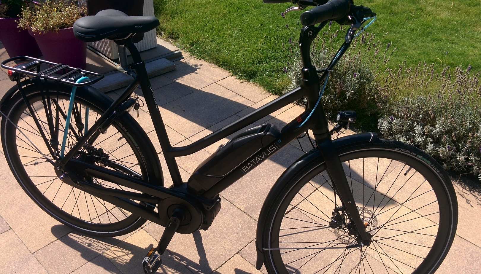

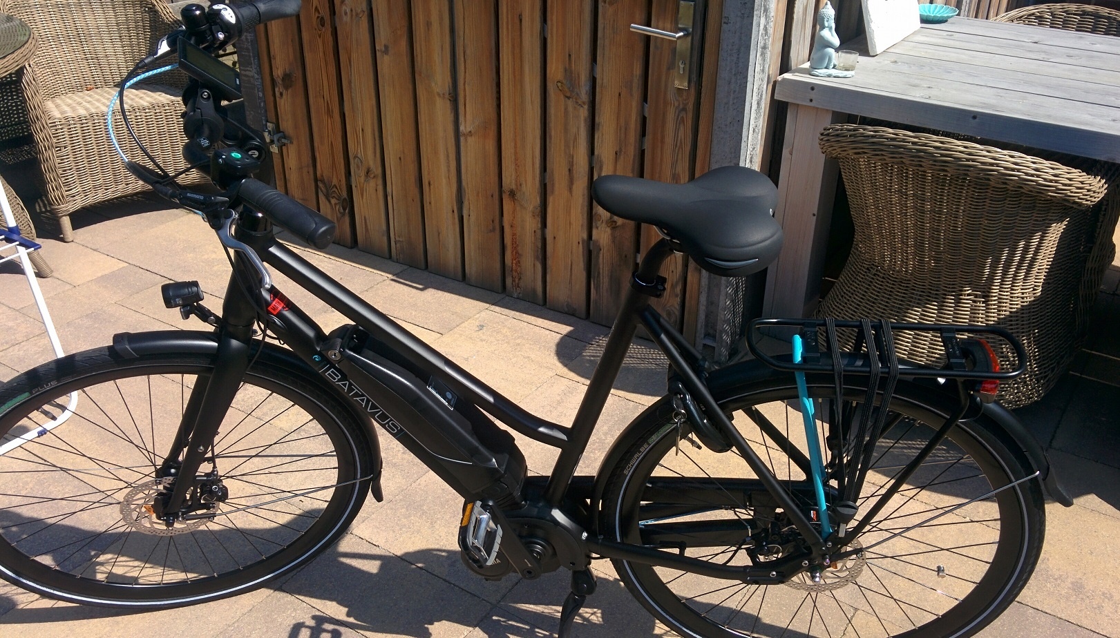

Hier sinds vorige week de dinsdag (toeval of niet) de Batavus Dinsdag E-go opgehaald. ( voor de geïnteresseerden, via Kingpolis verzekert door hen zelf telefonisch te benaderen aangezien onze rijwielhandel deze niet in zijn pakket had).
Vandaag een rit gemaakt, de ECO plus stand (1 trede onder de ecostand) zorgt er voor dat het gewicht van de fiets wordt gedragen door de motor en je dus meer zelf zult moeten trappen wat vooralsnog erg prettig is voor de vlakke stukken ( in versnelling acht). Echt een genot om hiermee de weg op te gaan.
Niet tweakers-waardig (maar voor de WAF acceptabel) daardoor is ie (voorlopig) standaard:
Afbeeldingslocatie: https://tweakers.net/ext/f/4Ws0BNBhQClMF34h0vv4WKAI/thumb.jpg
fiets
Het scherm vind ik persoonlijk wel dun / fragiel, fijn dat er standaard een hoesje wordt bijgeleverd.
Samen met mijn vrouw hopen we hier lang plezier van te hebben.
