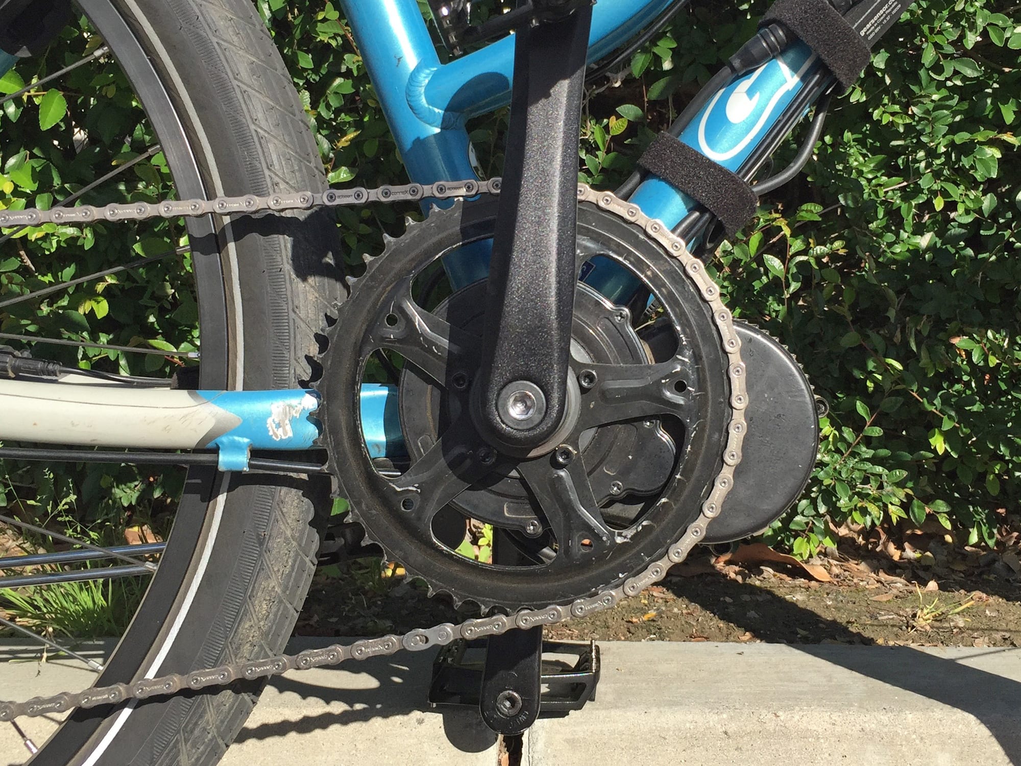

Ik lees dat er wel wat tweakers bezig zijn met de bbs02 motoren. Voordelig in prijs + grotere actieradius.. lijkt mij dus zeer interessant. Ware het niet dat deze niet legaal zijn in België :(
Gebruiken jullie deze kit voor woon-werkverkeer, en hoe gaan jullie om met de illegaliteit/niet verzekerd zijn?
Want deze motoren+accu's lijken volledig te voldoen aan mijn eisen voor woon-werkverkeer :)

  • elinx
  • Laatst online: 24-10 21:57
racinfo schreef op maandag 28 augustus 2017 @ 16:54:
........ de motor is 250 watt en blijft 250 watt. Ook na tweaken, je kunt er geen 500 watt motor van maken als je dat zou willen.......
Niet helemaal waar, de 250W versie en 350W versie zijn identiek aan elkaar alleen de maximaal toelaatbare stroom is anders afgesteld (15A vs18A).
Je kan daarom eenvoudig het maximaal haalbare vermogen van de 250W versie verhogen (gelijk aan de 350W). eea betekent dat je met een standaard 250W, kortstondig 36x15=540W en met een de verhoging 36x18=648W uit het motortje kan halen.
Eventueel kan je de accuspanning, onafhankelijk van belasting en de laadtoestand exact op 36V houden (via een step-up converter) zodat dat maximale vermogen altijd bereikbaar is, indien nodig. (of evt. dmv 48V accu met step-down converter naar 36V)
Natuurlijk moet je wel weten waar je mee bezig bent in zo een geval, want op deze manier kan het gauw gebeurd zijn met zowel de controller als de accu en garantie heb je niet meer.
bron
Om nog meer uit het motortje te halen zal je ook de accuspanning moeten verhogen tot 48V, maar dan denk ik dat de controller geen lang leven is beschoren.
Ik was dan ook inderdaad te enthousiast met de vermelding van 500W.
Ik dacht nl dat er ook nog een bbs01-500 type was, mijn fout, want de bbs01-250 wordt door sommige handelaren slim 500W genoemd, waarmee het maximaal vermogen wordt aangegeven.
Wat betreft de status van e-mtb, met een ongelimiteerde motor en snelheid op de rijweg, denk ik, dat er met aanvullende rijweg regels gauw een eind aan gemaakt zal worden.
[ Voor 34% gewijzigd door elinx op 28-08-2017 18:07 ]

  • Torched
  • Laatst online: 14:52
elinx schreef op maandag 28 augustus 2017 @ 18:57:
Klopt, maar hou er rekening mee dat het dan niet alleen om de koeling van de mechanische delen gaat maar vooral om de controller.
En die controller is makkelijk te upgraden. Lees endless sphere er maar op na. Daar hebben er een aantal de controller van de BBSHD geupgrade zodat er 3KW overheen kon.
https://electricbike-blog...00w-ext-bbshd-controller/
En zoals je hier ziet kan het nog wel meer. Die BBS01 is maar een electromotor. Als je wil...
En dan nog, de bosch mid drives zijn units die zonder problemen in nederland 600w stoken. De yamaha produceert ook makkelijk 500w continu.
Het gaat om de snelheidslimiet.
