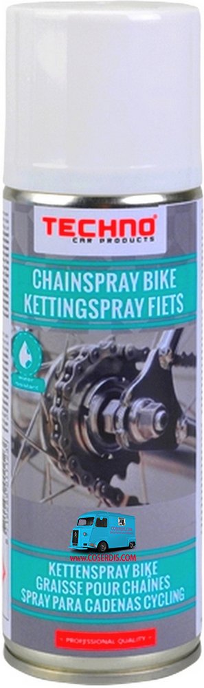

Ziet er prima uit Tafkar, en wat een mooie rem-onderbreek contact heb je ;)
Wat betreft een vette broek, daar heb ik nog geen last van gehad met de standaard bescherming maar dat kan ook komen door het smeermiddel wat ik toepas, wat beslist niet vettig is,
(S100 weisses ketten spray), eens per maand of 2 een spuitje over een ronddraaiende ketting, daarna even een katoenen lap er overheen en de ketting is weer perfect.

Ik gebruik nu deze van de Action:
https://images-na.ssl-ima.../51O1yBLZroL._SL1000_.jpg
Komt ook een witte vloeistof uit, weet niet of het vergelijkbaar is? Gebruik het al een tijdje op de andere fietsen die we gebruiken, tot nu toe werkt het prima.
