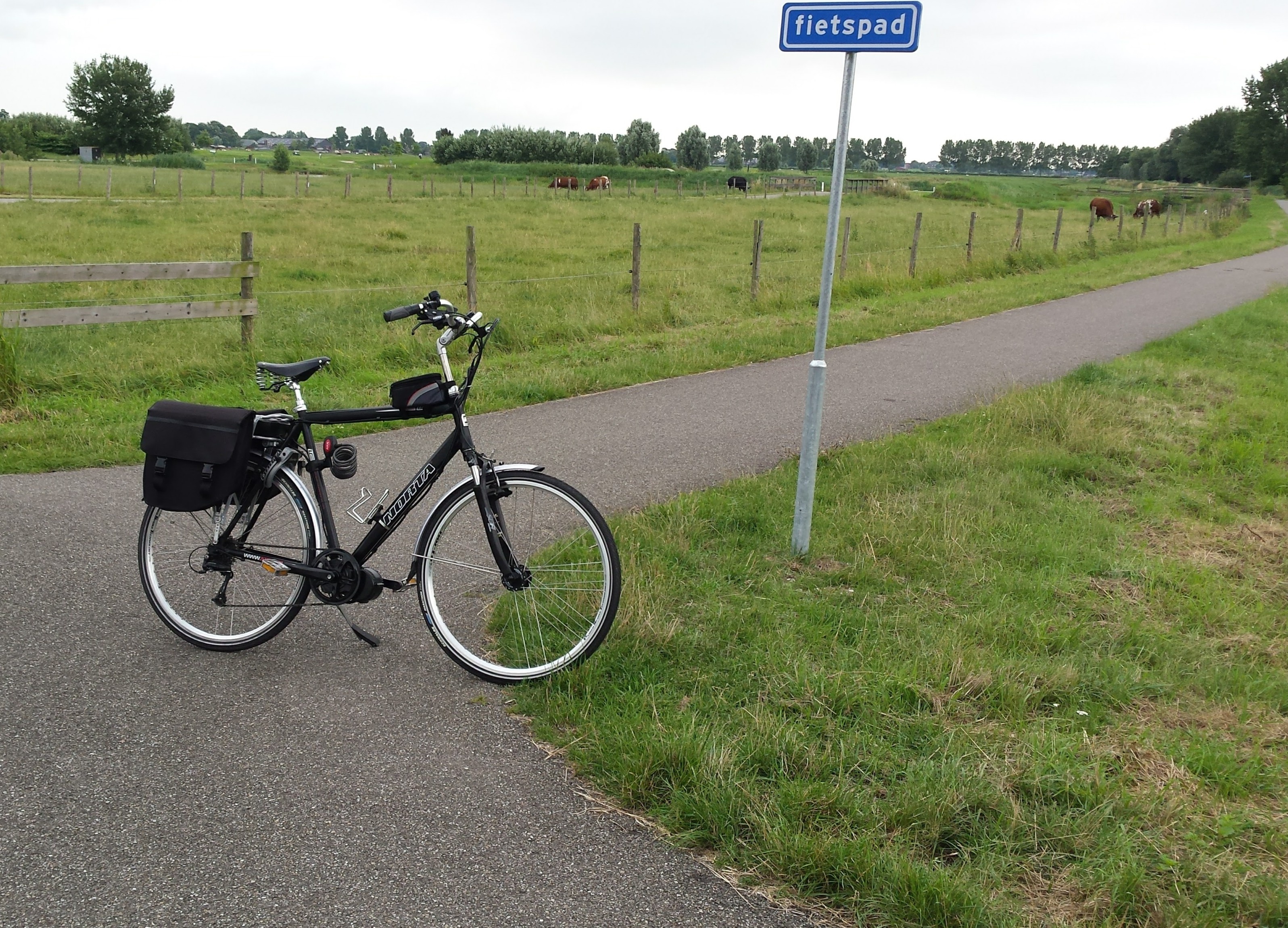

Vandaag met de E-bikez Next naar m'n werk gegaan, om deze te kunnen vergelijken met de Gazelle Orange en de Batavus Stream van haar ouders. Dit n.a.v. deze 'problemen', waarvoor de fiets ook een week bij de monteur heeft gelogeerd, conclusie was echter dat het inherent was aan de lichte eindoverbrenging.
Conclusie:
De Next rijdt merkbaar fijner en combineert de dropkick-achtige power bij accelereren van de Yamaha-motor van de Stream, met de geraffineerde bijna Mercedes-achtige souplesse van de Bosch-motor uit de Orange. De zithouding is meer dan prima en is net iets sportiever dan de Orange en de Stream, maar wel zonder oncomfortabel te worden.
De Tektro schijfremmen hebben meer dan genoeg power, maar zijn net wat minder lekker te doseren dan de Magura velgremmen van de andere twee fietsen. Ook vind ik het eigenlijk net iets te billige remmen voor een fiets van €2K, gezien deze ook op mijn €400 ATB zitten. Het frame is echt retestijf, ik durfde namelijk net zo hard door de bochten als met m'n eigen fiets, terwijl de Next een damesframe en een hoger stuur heeft, heel veel kudos op dat vlak.
De NuVinci 330-naaf 'schakelt' heerlijk soepel, maar helaas is de overbrengingsverhouding van de ketting net iets te licht waardoor zowel fiets als (gemiddelde) berijder erg veel toeren moeten maken om uberhaupt de 25 te halen. Ik ben zelf gewend om een hoge cadans te rijden, dus ik rijd 'm vrolijk naar de 27, maar eigenlijk heeft de motor dan geen pit meer wegens overtoeren.
Accuduur hebben we nog niet noemenswaardig kunnen testen, zitten nog steeds op de eerste lading na een kilometertje of 60. Tijdens het rijden boven de 20km/u trekt de motor meestal zo rond de 2A van de max 14A in de hoogste ondersteuning, dus het laat zich raden dat de accu niet zo hard leeg gaat.
De fiets zou er een stuk beter van worden om een kleiner tandwiel achter (of nog beter een groter tandwiel voor) te hebben, dit maakt het fijner om er op een relaxte manier mee door te kunnen rijden.
Al met al een erg fijne fiets, en ook niet verwonderlijk dat 'ie winnaar is op gebied van prijs-kwaliteit in de categorie €2000-2499

Zoals belooft het resultaat van de Bafang 48v/500w ombouw:
Afbeeldingslocatie: https://ahz5mw-ch3302.files.1drv.com/y4mVMkqZqrgtVdZ90kEP9trct613PISHyN7Dp2jRNpEL6CXJjbH7Y5id4pkLbNZJoRremVaW6yfSwE-mKJs1VXuezX477U0aeuTumg6giwq2LhUeob-3cJqGD-ibEoBec5IZQVngMsNvOvbm-XCaB5ynZ57F_EXHOTLcqW9vx3UAM4R0vgU16s6lLKytnYZNOGfIHhrV0R_MVU_GMx18kgpqw?width=1024&height=768&cropmode=none
De ombouw bevalt super! Motor is muisstil en ik gebruik de default waardes van de Bafang controller. Alles lijkt al goed te staan volgens de instellingen hier: https://electricbike-blog...to-programming-the-bbs02/.
Wat mij opvalt is dat op electricbike-blog.com wordt aangegeven dat de speed limit welke je kan instellen bij de afzonderlijke (9) PAS levels is gebaseerd op de RPM van de Bafang. Alleen lijkt het bij mij erop dat de weg snelheid wordt gebruikt. Als ik hem bijvoorbeeld in PAS 1 zet en dan van de 1e naar de 8e versnelling schakel blijft de topsnelheid waarbij de Bafang ondersteund gelijk, naar mijn idee zou met een RPM gebaseerde snelheid er verschil in weg snelheid moeten zijn tussen de versnellingen. Wellicht kan iemand dit verklaren of mij corrigeren als ik er naast zit.
Gisteren zo'n 25 km gefietst met redelijk veel ondersteuning en de accu is pas op 97%, tevens nog de schakelsensor besteld (knijp nu even de rem in).
Ben tot nu toe erg onder de indruk van de ombouw en nogmaals iedereen bedankt voor de input.
[ Voor 15% gewijzigd door Flash3d op 19-07-2017 11:39 ]

Mooi gedaan hoor. Tot wat voor snelheid ondersteund deze nou?

Met meetrappen (PAS) heb ik hem op max 30 kmh ingesteld en met de throttle gaat ie naar de 40kmh, zonder te trappen.
Net nog even zitten testen, in PAS modus houd ie per stand (1 tot 9) een maximale weg snelheid aan en met de throttle doet ie een maximale (per stand) stroomsterkte.

Op mijn Votani M1 zit een hub motor van TDCM (TDCM HCD3 C14-0100211, 36V 350W). Een tijd terug heb ik gelezen op de website van TDCM onder services (maar die pagina bestaat niet meer http://www.tdcm-motor.com/services/) dat:
"To offer the highest level of service, we can provide OEM customers with customizable service software where applicable which enables dealers,importers, and manufacturers to monitor and interface with all key electrical functions of the vehicle."
Ik heb zelf de service software niet online kunnen vinden, maar nu ik al die Bafang aanpassingen weer voorbij zie komen, vraag ik het toch maar:
Heeft iemand toevallig toegang tot deze software? Ik zou graag ook eens spelen met instellingen. :)

De middenmotor BBS01 250W zit erin :*)
Moest eerst alles van de voorwielmotor ondersteuning demonteren en meteen de fiets schoongemaakt wat ook echt wel nodig was.Het fietst wel heel anders dat is even wennen je word nu niet meer voorruit getrokken wat je met die voorwiel motor wel hebt.Ik rij meestal rond de 22-24 km maar kan nog niet echt de goede versnelling samen met de ondersteuning 1 t/m 5 vinden,misschien als ik het verander in 1 t/m 9 dat het dan wel goed gaat maar zover heb ik nog niet gefietst dus nog niet goed kunnen testen.
Met de voorwielmotor kon ik gemiddeld 60km totaal halen,ik ben benieuwd of ik dat met de middenmotor ook ga halen.De accu is een 36V LifePO4 10Ah.
Moet nu nog op zoek naar een 6V led koplamp voor niet al teveel geld :9
En de fiets waar het om gaat.
Fiets

Richard dat ziet er prima uit, stuurtasje komt mij bekend voor ;) .
Wat betreft de actieradius, die zal wat minder zijn dan met de voorwielmotor zo was althans mijn ervaring toen ik van voorwielmotor overging op de BBS01; mijn actieradius was ook zo rond de 55 km en werd nadien 40 a 45 km bij 22 km/h.
Je gaat met de Bafang automatisch sneller rijden omdat ie veel beter ondersteund en dan wordt de actieradius uiteraard ook minder.
Ik had tot gisteren dezelfde accu in gebruik, ook een LiFePO4 36V 10Ah. Dat is dus vergelijkbaar met jouw situatie. Mijn stroomverbruik schommelt wel tussen 3 a 5 Amp omdat mijn benen van dien aard zijn dat ik zonder motor de fiets niet meer vooruit krijg ;( . Het bereik hangt daarmee ook van je eigen input af.
Wat de ondersteunings standen betreft:
De instelling:
3 = 1, 5 en 9
5 = 1, 3, 5, 7 en 9
9 = alle
