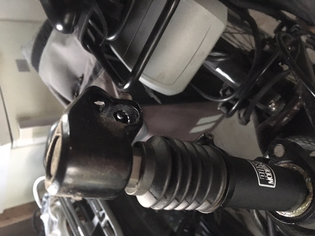

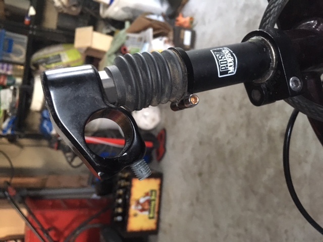

Ik hoop dat jullie mij kunnen helpen. Ik heb een Batavus Milano uit 2015 waarvan ik nu toch wel eens het zadel wil vervangen. Maar ik zou niet weten hoe dit te doen. Het lijkt net of het zadel aan de zadelpen vast zit. Hebben jullie ervaring met dergelijke zadels?
Op de foto's heb ik het zadel verwijderd en zie je alleen het kunststof deel wat op de zadelpen zit.

rened80 schreef op donderdag 15 juni 2017 @ 21:55:
Volgens mij heb je iets teveel weggehaald. Ik neem aan dat er een klem voor zadelrails zat? De zadelstrop is tegenwoordig vaak een geheel met de zadelpen. De rails onder een zadel hebben een standaardmaat, een nieuw zadel past gewoon op de bestaande klem.

APBaguette schreef op vrijdag 16 juni 2017 @ 00:46:
Idd, nu zie ik het ook 8)7 . Thnx!
