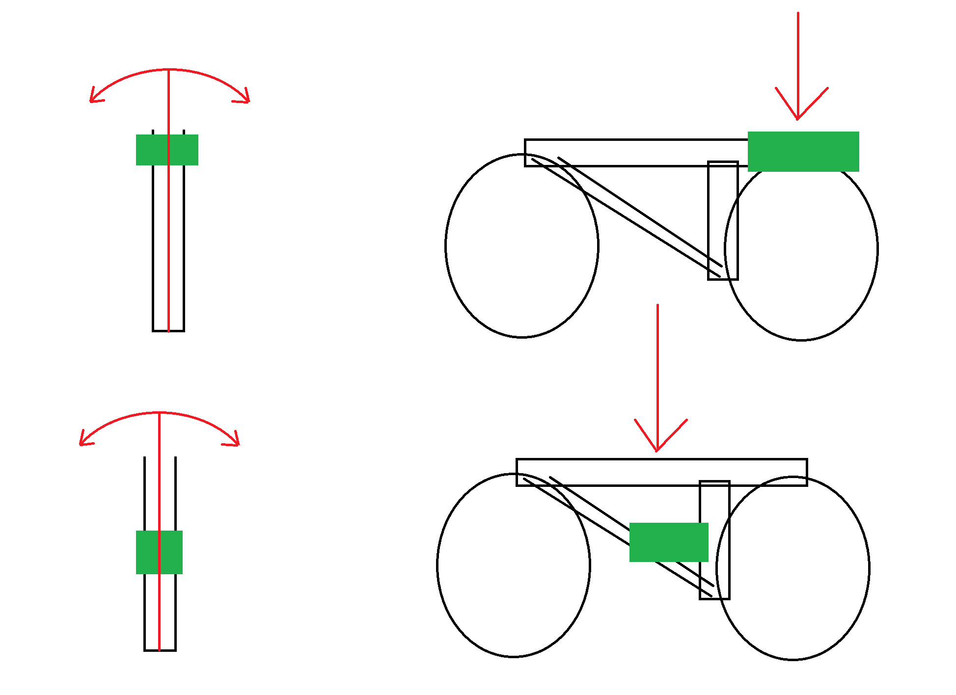

Met de fietsen zelf lijkt me niks mis te zijn (net als Stella). Maar zeker met die wat kleinere merken (je kan niet snel naar een andere FM) staat en valt alles met de kwaliteit van je FM.
Overigens blijf ik het bezwaar tegen het gewicht op de drager betwisten. Als het een solide drager is dat nauwelijks te bemerken. Zo is het verdomd lastig om een beter rijdende e-bike dan de Fyts te vinden en die heeft gewoon een accu onder de drager. Ik zou hier mijn keuze niet van af laten hangen.

  • Torched
  • Laatst online: 10:03
roffeltjes schreef op woensdag 29 maart 2017 @ 10:14:
Die drager maakt het verschil niet, daar kan je 100 kilo op hebben en de fiets komt nog wel vooruit.
Het probleem is waar het gewicht zit.
Die accu zit hoog op de fiets. Oftewel als je al iets leunt in de bocht voel je dat de fiets ook vlak wil. Dat is geen prettig bochten maken.
Het tweede punt is dat met de accu er weer meer gewicht op het achterwiel ligt. Dit zorgt dat je je achterwiel weer harder op moet pompen anders maak je lekken.
Ook heb je juist geen vering op je achterwiel dus alle klappen komen door het extra gewicht harder door.
Bij de accu op de voorbuis zit de accu centraal en ligt er een gedeelte van het gewicht ook op het voorwiel. Mooi in het midden en relatief laag bij de grond.
Het is niet voor niets dat race wagens zo dicht op het circuit zitten. En dat het grootste probleem van een SUV is bodyroll omdat het ding zo hoog boven de weg zit ( en zachte vering) Tevens, mensen die aan bike trekking doen en hun fiets vol pakken hangen ook de tassen langs de bagage drager en voorvork, laag bij de grond.
Even een mooie paint ter illustratie.
Batterijfiets
Oeps, 4K scherm dus je rommel paints zijn ook 4 keer zo groot. :D
Enfin, dit zijn geen dingen die op de 'goedkope' fietsen nu echt van levensbelang zijn, maar het maakt wel een fiets die fijner is om te fietsen. En die accudrager is een mooie chinese oplossing imho.
[ Voor 8% gewijzigd door Torched op 30-03-2017 00:00 ]
  • Het Poezenbeest
  • Laatst online: 22-09-2024
Dus ik moet mijn fietstas ook onderin mijn fiets hangen?
Ik rij op een Fyts en heb de accu dus achterop, ik merk daar niks van. Sterker nog, ik heb mijn fietstas er naast hangen en daar zit soms wel, soms niet een laptop in, die samen met de rest van de troep die ik dan meesjouw, zwaarder is dan mijn accu. Ik merk het verschil in rijgedrag nuet. Zelfs niet als ik ook de lader van mijn fiets ook nig eens mee heb.
Dat is samen ruim twee keer het gewicht van mijn accu en ik merk geen verschil in rijgedrag, als ik dus het gewicht van drie accu's achterop heb hangen.
Theoretisch klopt het verhaal wel, maar de invloed is te klein om het in de praktijk te merken. Er zijn veel meer andere factoren met een grotere invloed op het rijgedrag.
  • Torched
Eigenlijk wel, ik kan het zelf heel goed merken als ik een enkele of een setje fietstassen op de fiets heb. Een fiets word altijd zo log van die dingen.
Die paint is de reden waarom de duurdere speed pedelecs juist de accu daar positioneren.
Maar het totale systeem gewicht zal ook wel meespelen. Ik kom zelf van fietsen af die zo rond de 10 kilo wegen. Elke stadsfiets zit al rond de 15 ofzo. En mijn ombouw zit al rond de 20 oid,daar den ik al serieus bezig om gewicht terug proberen te brengen maar is lastig.
[ Voor 36% gewijzigd door Torched op 30-03-2017 07:01 ]

Liever geen fiets met voorwielmotor nemen, rijdt voor geen meter. Wil je dat toch neem dan 1 van Amslod of Stella......die zijn toch redelijk goed en niet duur.......................de service is meestal ook goed. Ik heb met Stella iig een goede ervaring. https://www.stellafietsen.nl/acties/
https://amslod.nl/?gclid=CPzpyq_GgdMCFYEL0wodXaYPtQ
[ Voor 6% gewijzigd door bgttje op 31-03-2017 22:10 ]
  • c-nan
  • Laatst online: 11-08 18:28
bgttje schreef op vrijdag 31 maart 2017 @ 22:03:
Mij werd verteld dat je een voorwielmotor moet hebben als je wilt dat de fiets zoveel mogelijk voor je doet (dat je zelf weinig inspanning hoeft te doen). Dat klopt niet?
EU DNS: 86.54.11.100
  • bgttje
  • Laatst online: 08-08 13:21
Polat06 schreef op vrijdag 31 maart 2017 @ 22:11:
[...]Mij werd verteld dat je een voorwielmotor moet hebben als je wilt dat de fiets zoveel mogelijk voor je doet (dat je zelf weinig inspanning hoeft te doen). Dat klopt niet?
Een voorwielmotor is levensgevaarlijk als het wegdek nat of stoffig is en je weinig ervaring hebt met ebikes.
Een middenmotor is super veilig qua balans=wegligging en aandrijving. Een achterwielmotor is ook goed alleen worden die voor high speed ebikes gebruikt, ze hebben anders geen enkel voordeel t.o.v. middenmotoren.
Trouwens................de middenmotoren geven je de beste ondersteuning.
Goedkoop voorbeeld: https://www.matrabike.nl/product/3578/cross-e-city-mpf. Ik weet niet of die goed is dat zou jezelf ff moeten testen.De MPF motor wordt ook door Stella gebruikt........heeft mijn vrouw ook.
https://www.matrabike.nl/...992117898&tn_f91=999-1727
https://www.fietsenwinkel...n/price-1699-1866/midden/
[ Voor 32% gewijzigd door bgttje op 31-03-2017 22:33 ]

Sowieso naar een andere fietsenwinkel gaan.
Een herenmodel rijdt beter omdat het stijver is (dat ga je merken als je harder gaat), Om dezelfde reden is vering een ding: zadelvering zorgt voor evenveel comfort als iets minder hard opgepompte banden, maar dat laatste verlegt de afstand tussen trappers en zadel niet. Voorvorkvering idem, los van dat die systemen vaak problemen geven.
Een middenmotor rijdt prettiger omdat het direct op je aandrijfing reageert. Het trapt mee, in plaats van je vooruit te trekken.
Gezien je budget zou ik gaan voor Stella, of gewoon even verder rondneuzen. Oriēnteer je vooral breed en lees fora en reviews. Niets zo erg als je ergeren aan een fiets waar je elke werkdag een uur op doorbrengt.
