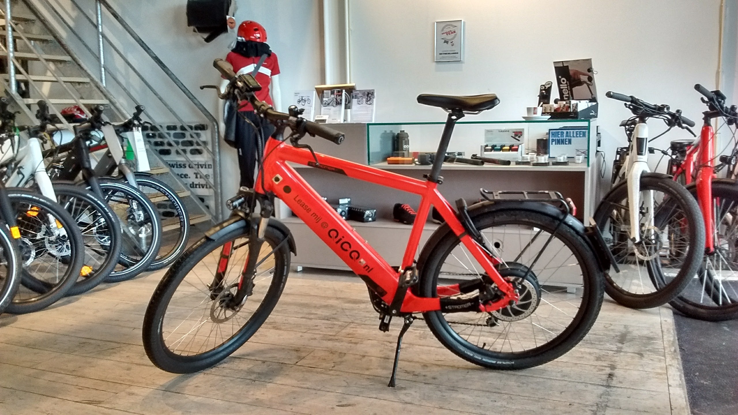

Ik ben zelf 1,99 en heb een paar maanden terug proef gereden op een Stromer ST1 van 20 inch. Na veel wikken en wegen toch de knoop doorgehakt en hem niet aangeschaft ondanks dat hij een scherpe prijs had ( demo in rode kleur )
Ik had gewoon niet het gevoel een goede zitpositie te hebben, ondanks de extra moeite die bij Qicq genomen werd om dit te verbeteren ( andere stuurpen voor een diepere zit ) waarvoor hulde. Ik denk persoonlijk dat de ST1 bij jou ook kiele kiele gaat zijn.
Check maar hoe hoog het zadel staat nadat ik erop heb gezeten:
Afbeeldingslocatie: https://tweakers.net/ext/f/6dluc1gnzYTXjYpyjnXZTJXk/medium.jpg
Afbeeldingslocatie: https://tweakers.net/ext/f/1QLGFgXPwgbEyOYXOlHkFMw1/medium.jpg
Als het een 22 inch was geweest had ik hem aangeschaft, maar de ST1 is maximaal 20 inch, erg jammer. En budget voor een ST1x / ST2 had ik niet, nu dus voor Bulls Green Mover gekozen.
Contro E Speed heb ik geen ervaring mee, is wel een middenmotor dus als je veel km maakt heb je wat slijtage op je ketting. Waarom kijk je specifiek naar dat model?

Vanmiddag de knop doorgehakt en de Stromer ST1 besteld met verstelbare stuurpen. Heeft iemand ervaring met zelf een vast art 2 slot monteren?

Vlassie, van een FMH voorwielmotor via de Merida middenmotor naar de Bulls achterwielmotor, ik ben benieuwd hoe je dat gaat bevallen op de toch wel winderige tochten door de wijde polder! ;)
Gefeliciteerd met de nieuwe aanwinst !!
De hogere snelheid zal nu toch de huidige reistijd a 60 min sterk gaan bekorten, ben benieuwd of je op een rustige dag met weinig wind heen en terug op je accu zal halen zonder deze met de snellader op werk op te laden.
Eigenlijk kun je de Bulls wel enigzins vergelijken met de Stromer ST1 behalve dat de prijs ervan flink lager ligt. Als zodanig is de Bulls een goedkoper alternatief voor de Stromer.
