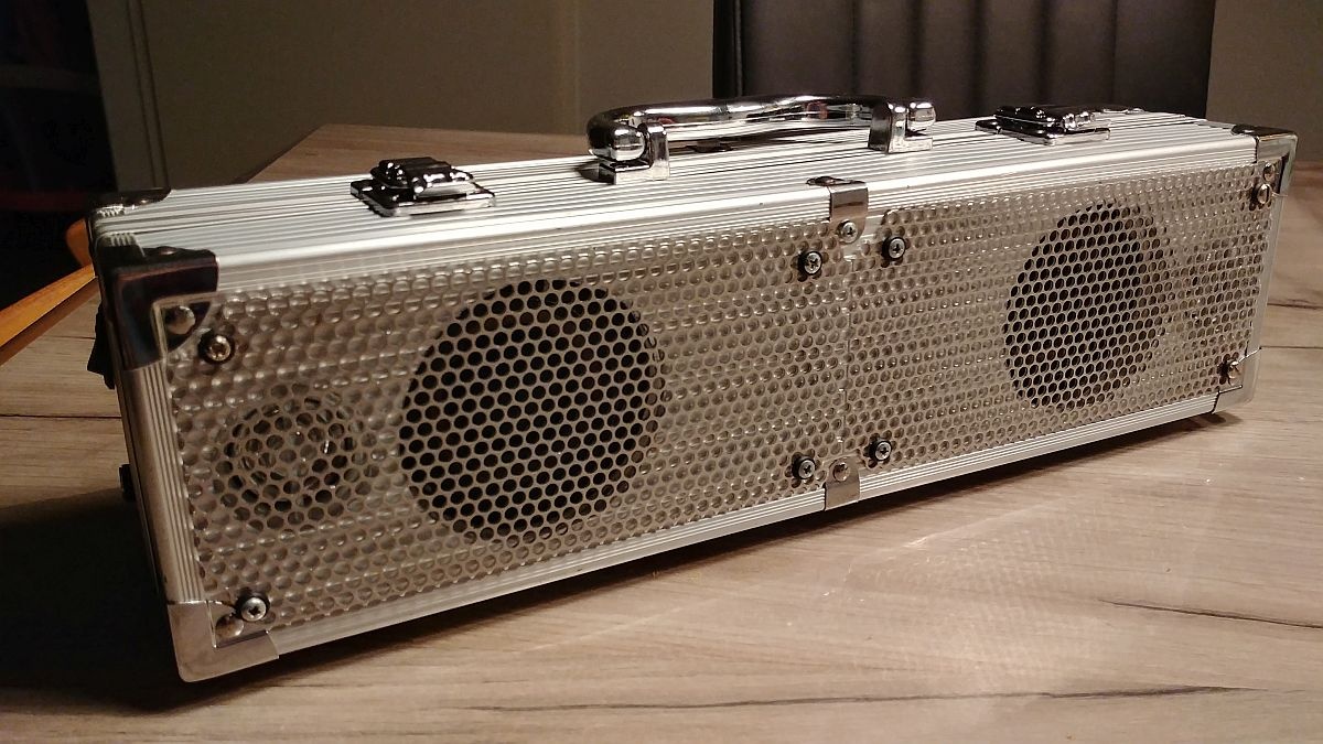

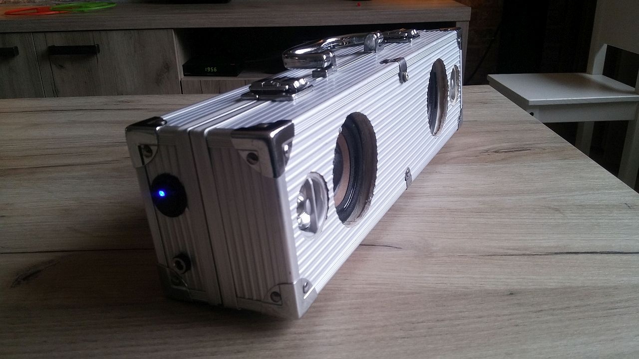

  • MarcoMan21
  • Laatst online: 31-12-2025
Wat een gave projecten komen er voorbij.
Dit is mijn bierkrat radio moet nog wel het een en ander aan gebeuren maar het werkt wel goed :)

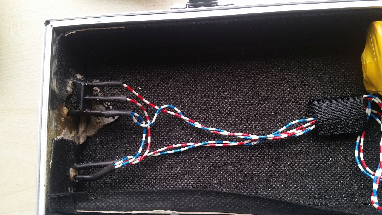

Ik heb even een paar vraagjes,
Ik heb de versterker sure 2x100Watt gekocht.
- Nu ging ik hem aansluiten en alles lukte totdat ik hem aanzette. 1 speaker deed het maar en als ik de tulp omdraaide deed de ander het. ( ze zijn dus niet defect) weet iemand hoe dit komt en wat ik er aan kan doen?
- ik wil graag op deze versterker een logaritmische potmeter aansluiten. Nu heb ik vernomen dat ik deze direct aan de versterker kon solderen. Nu is alleen de vraag: waar op de versterker moet ik hem solderen en hoe moet ik hem aansluiten?

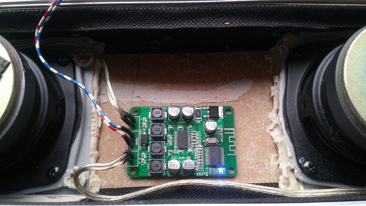

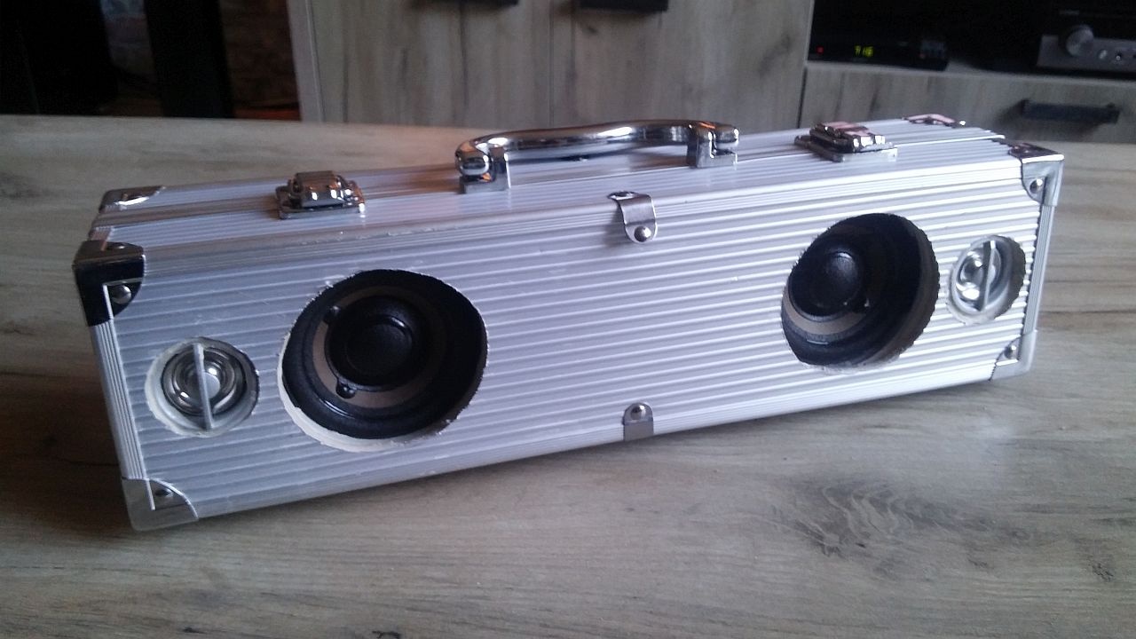

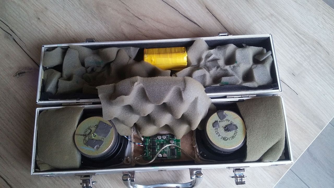

Vorige week mijn vakantiespeaker afgerond:
Afbeeldingslocatie: https://tweakers.net/ext/f/bAElPx2ohBPg7wKu8UrPgz9z/medium.jpg
Het was een bbq gereedschaps koffertje :)
De speakertjes komen uit een philips surround setje, ik heb ze met front en al in de box gelijmd.
Afbeeldingslocatie: https://tweakers.net/ext/f/u29tonjuiLeCXSq4OKu6j4lo/medium.jpg
Links de aan/uit schakelaar en oplaad aansluiting:
Afbeeldingslocatie: https://tweakers.net/ext/f/u91q4wbPhhHVSuvnGGCSQScD/medium.jpg
Afbeeldingslocatie: https://tweakers.net/ext/f/c1n1cpVTEh7Vgsq3CN2Wk0z3/medium.jpg
Bluetooth receiver / versterker combi:
http://www.ebay.com/itm/T...ksid=p2057872.m2749.l2649
Afbeeldingslocatie: https://tweakers.net/ext/f/cvhkTZMovhJWIyjhp4kvYpp8/medium.jpg
De voeding is een 3 cell lithium pakket met protectie print.
Opladen doe ik met een externe ac lader, werkt perfect:
http://www.ebay.com/itm/E...d7549a:g:L7sAAOSwt0FZCpqi
Tochtstrip op de randen geplakt, om de box zo luchtdicht mogelijk te krijgen, en de rest van de ruimte is gevuld met noppenschuim, anders klinkt het voor geen meter:
Afbeeldingslocatie: https://tweakers.net/ext/f/3m80eSOcvkpl4yDm56ObrlSG/medium.jpg
De speaker klinkt onverwacht goed! Beter dan toen de speakertjes in hun kleine plastic behuizing zaten.
En wat ook belangrijk is, geen bijgeluiden!
Verbeterpuntjes:
Een step up om continu het maimale vermogen uit de accu te halen
Een volumeregeling maken, de opstart en connect geluiden van het printje zijn erg hard!

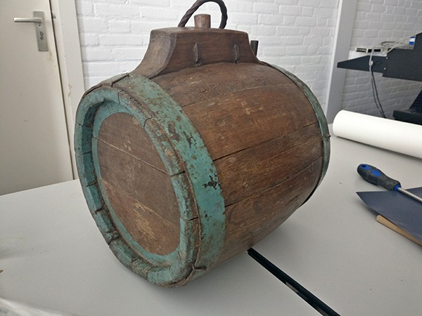

Ik heb een oud klein cognac vaatje gekocht en wil hier op de kopse kant een speaker plaatsen.
vaatje
De binnenmaten zijn ongeveer: 20cm diameter x 21cm diepte
Ik vraag me af of het mogelijk is om 1 fullrange speaker (max 20,5cm diameter) te gebruiken aan 1 kant van het vaatje? Klinkt een fullspeaker (+- 20cm) ook een beetje met de bass? Er zal vooral EDM op geluisterd worden :P
Ik twijfel alleen nog of ik aan 1 kant of beide kanten een speaker zal plaatsen.
Aan 2 kanten kan ook, maar dan kun je het geluid niet echt naar je toe richten lijkt me? En de andere kopse kant zou een mooie plek zijn om de aansluitingen en voltmeter te plaatsen.
Wat zouden jullie doen? Hebben jullie tips voor ronde speakers rond de 20cm?
Nu hoeft hij echt geen mega hard geluid te geven. We willen heb voornamelijk voor op ons dakterras en op het strand gebruiken.
Ik dacht aan een T2024, maar kun je uberhaupt maar 1 speaker mono aansluiten? En is het dan mogelijk om stereo geluid om te zetten naar mono? Ik kan hier niet veel over vinden omdat de meeste minimaal 2 speakers gebruiken.

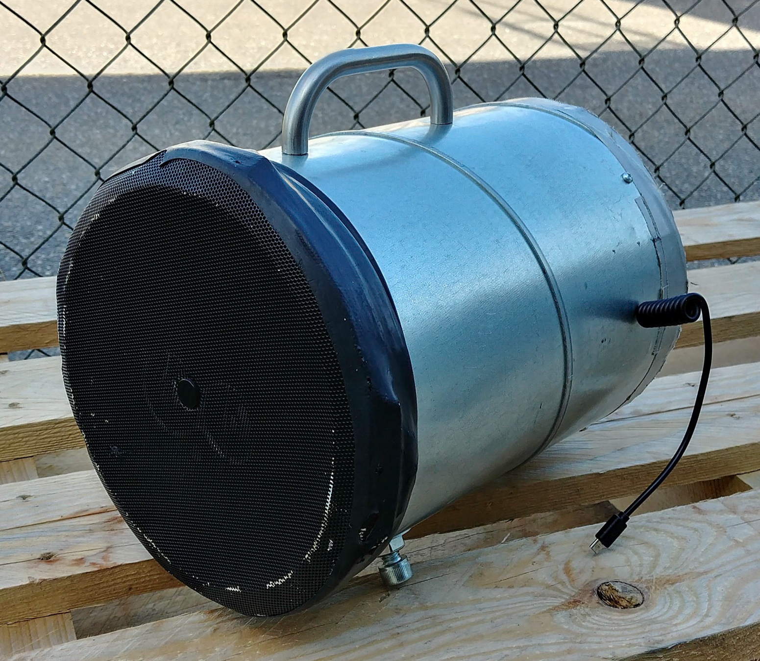

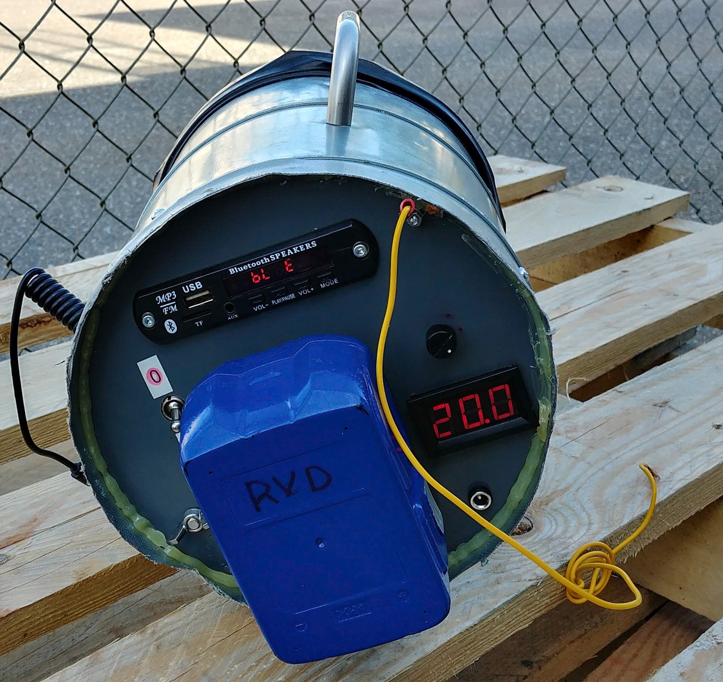

Ik heb ook een mono speaker....gemaakt van luchtkanaal. Staat op mijn werk en loopt op boormachine accus.
Voedingsspanning is 20.6 volt. Versterker een tda...(2x50 chinese watts)
Er kan zo een 2e luidspreker op het ongebruikte kanaal worden aangesloten dmv een stekker.
Niet mooi maar donders functioneel :)
En gaat echt hard zat!
Afbeeldingslocatie: https://tweakers.net/ext/f/Zik88CbHthOKSENDdRfPF1xK/thumb.jpg
Afbeeldingslocatie: https://tweakers.net/ext/f/khjnnR5X7qZfrteLoleG7FLz/thumb.jpg
Ik zou een ronde auto speaker adviseren...zit er meteen een beschermrooster voor.
Accusafe is niet echt nodig als je een bms gebruikt voor de li ions.

Heel nice!
Je zou bijvoorbeeld ook aan een (relatief) kleine woofer kunnen denken, aangevuld met tweeter? Hoeveel liter is het vaatje ongeveer?
En waar ga je de 220V op aansluiten? Ik zou sowieso acculader en voeding buiten de kist laten. Voltmeter kun je evt. iets als dit kiezen: https://goo.gl/AmjktY (als je accubeveiliging gebruikt hoef je niet precies te zien hoe vol de accu zit en dan is dit wellicht wat leuker).
Als versterker een TPA3118. Signaal mono maken zoals ergens in de OP. Dit doe je net vóór de in van je versterker.

Het vaatje is ongeveer 10 liter.
Geeft een full range speaker of autospeaker eigenlijk te weinig bas?
  • barrymossel
  • Laatst online: 17:53
wzzly schreef op donderdag 27 juli 2017 @ 16:05:
De vraag is wat té weinig is. Maar het gaat o.a. om luchtverplaatsing. Een autospeaker van een beetje formaat kan zeker zorgen voor wat bass, maar met een woofer kun je wellicht wat meer bereiken. En daarnaast bestel je autospeakers volgens mij graag per twee. Dat is misschien zonde.
Wellicht kun je een beetje grote autospeaker op Marktplaats zoeken en in een kleine behuizing plaatsen. Weet je meteen wat voor geluid het geeft. Zal niet slecht zijn hoor, waarschijnlijk ruim voldoende voor wat je wilt. Ik zou daarentegen niet meer zonder (sub)woofer willen. Toch echt een andere "dimensie". En disclaimer: ik ben totaal niet audiofiel.

In de tent had ik mijn kist aan de loodacculader zitten, welke ik buiten de kist hou terwijl de kist openligt; nou was er een grote hoosbui en rarara...
*Spoilert*
Er zat water in de tent. Het groene lampje van de acculader brandde niet meer en de lader was voor een kwart bedekt met water. De acculader ligt nu in wat rijst maar ik weet niet of ie te redden valt. De kist zat trouwens nog best lang aan de lader vast (denk ik) nadat de lader er mee stopte. Hoop dat de accusafe de accu heeft kunnen redden... Ik update jullie morgen wel ergens als de zon weer schijnt.

De zon is in Noorwegen toch nog gaan schijnen gelukkig :)
Helaas maar deels figuurlijk: de radiokist is nog prima maar kan ik de acculader nu niet leeg maken van water. Er wordt gebruik gemaakt van schroeven waarvan ik thuis niet eens een schroevendraaier van heb.
(Lijkt op de snake eye schroeven, twee streepjes alsof het ogen zijn.)
Als ik thuis ben maar is even kijken of het nog te redden valt

All is safe! De kortsluitingsbeveiliging in de oplader heeft dat ding gered :)
