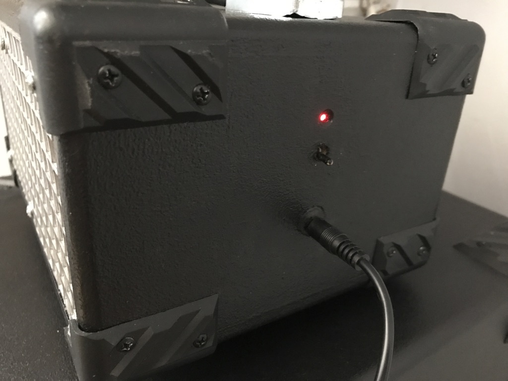

Kratradio (bijna)klaar..
220W speakers, led-verlichting, 2x powerknop, mp3decoder, muziek via geheugenkaart, jack-plug, bluetooth, radio en usb. Basreflux, flesopener, antenne, voltmeter. Versterker TA2024. :)
YouTube: Kratradio
Ziet er leuk uit! met twee accu's zal deze ook wel lang mee gaan :).
Neem aan dat die basreflexpoort voor de sier is aangezien je de handvaten open hebt? :+

  • DuDePrOdUcTiOnS
  • Laatst online: 11-03 10:13
Royenroy schreef op zaterdag 15 april 2017 @ 12:08:

Klopt! Ik heb de handvatten inmiddels dicht, maar is vooral voor de leuk. :)

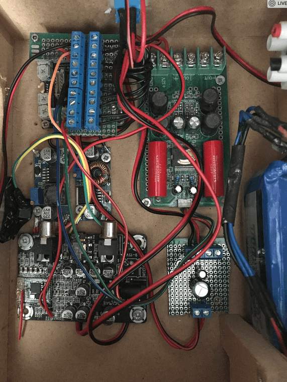

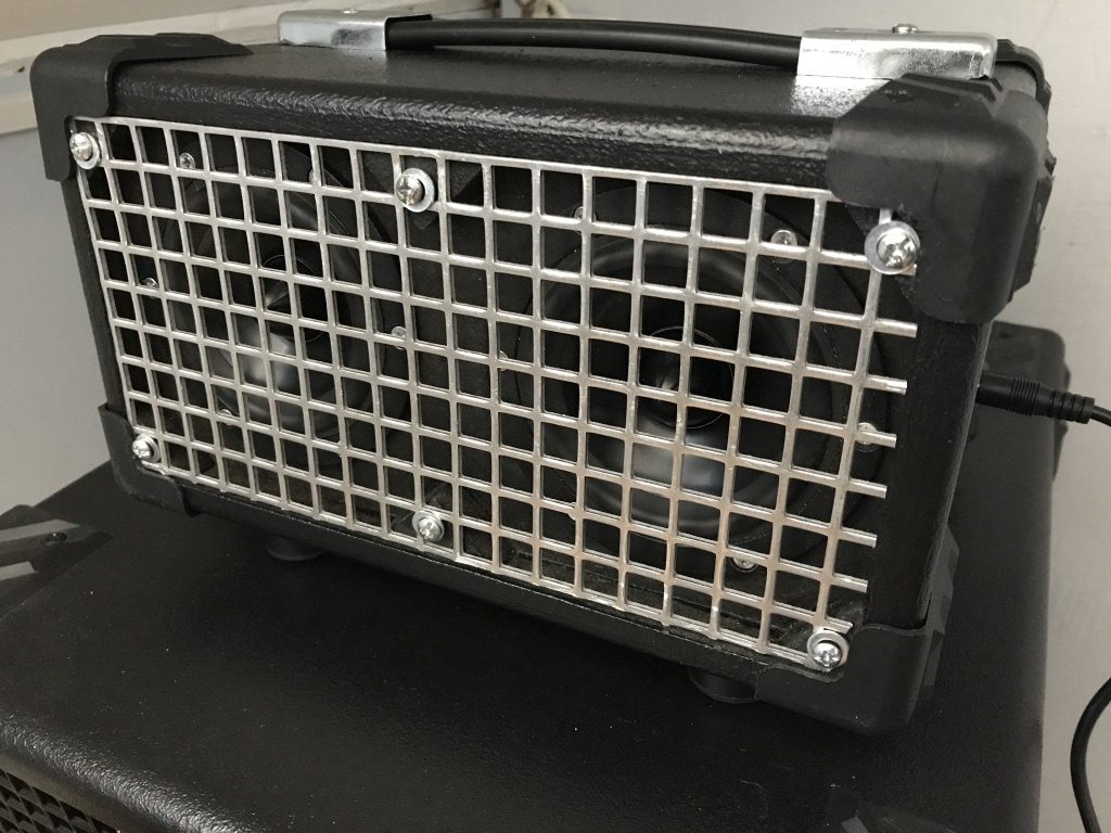

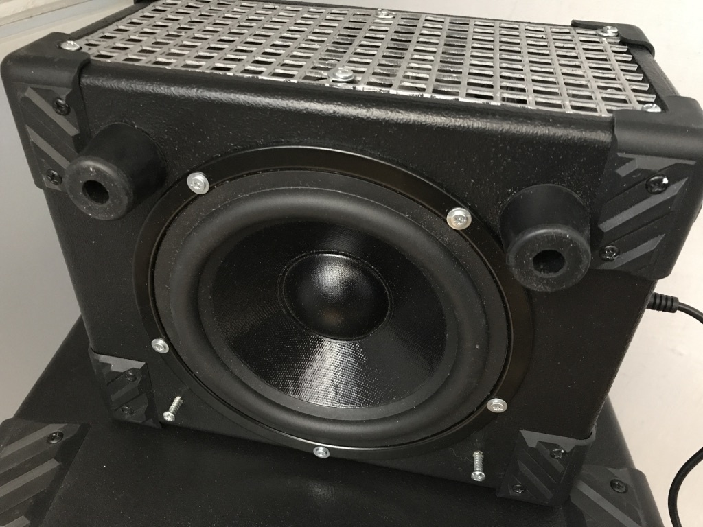

Toch maar besloten om mijn oude kistradio om te bouwen naar een nieuw modelletje. De vorige was te klein met een te smalle port. Dit leverde erg slechte bas responsie op en dat klonk niet zo lekker.
Nu dus met een passieve radiator om portruis te voorkomen en dat klinkt verdomde lekker.
Gebruikte componenten:
Dayton Audio RS100-4
Dayton Audio SD175-PR
TA2024
Sure ADAU1701 DSP
Boost converter
Buck converter
Sure BT4.0 audio receiver
Lipo BMS (http://bit.ly/2pLfwFx)
Lipo Lader (http://bit.ly/2qie3WN)
Turnigy 3600mAh 30C lipo
Al met al speelt het setje zo'n 12-14 uur op een volle batterij en is na ongeveer 2 uur helemaal opgeladen.
Front
Side
Bottom
Er missen nog 2 pootjes aan de onderkant. Deze komen hopelijk volgende week binnen.

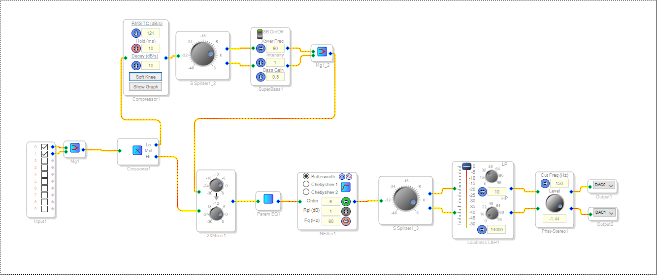

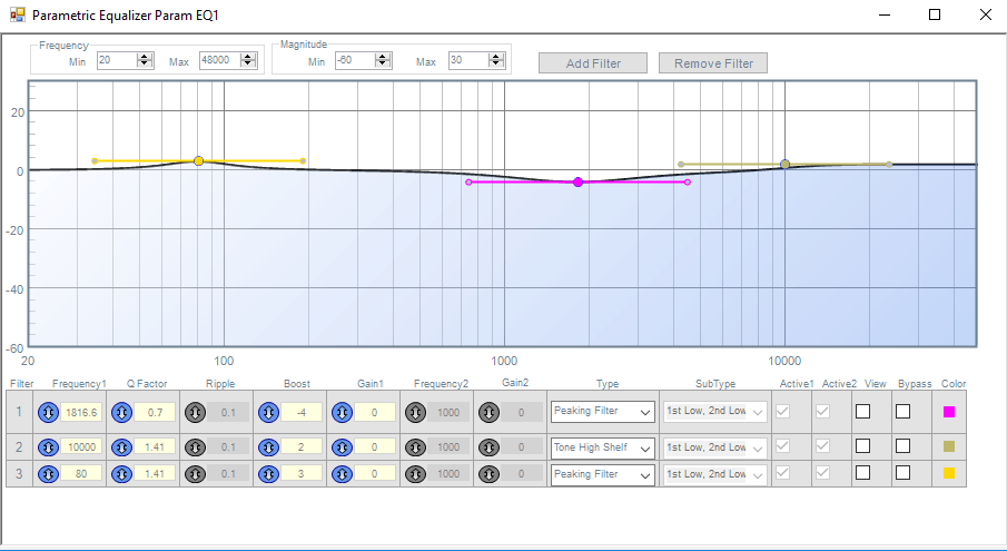

En de aanpassingen binnen SigmaStudio voor de DSP:
SigmaStudio
EQ
En nog een foto van de binnenkant voordat deze vol is gepropt met syntetisch wol:
