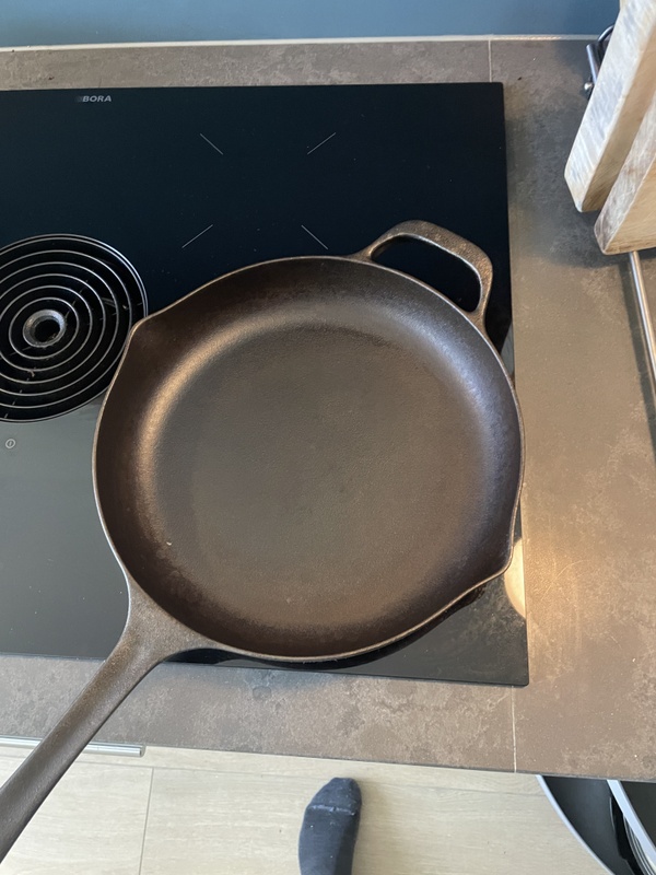

Afbeeldingslocatie: https://tweakers.net/i/fWyK8fHuCr8I18SHhAPdS0B1tMA=/x800/filters:strip_icc():strip_exif()/f/image/JC27SNZSd8EIObZCWNn4JmAg.jpg?f=fotoalbum_large
De bovenrand van de pan komt inderdaad ongeveer tot op de rand van de kookplaat. De bodem is echter ongeveer dezelfde maat als de markering van de kookzone. Alleen: zelfs de bodem wordt niet overal echt heet. (Zou het alsnog niet aanraken, maar waterdruppels koken niet direct en eten wordt niet bruin.)

  • Somethingsin
  • Laatst online: 06-08 21:04
Somethingsin
Disaster in a Bottle
Raymond P schreef op dinsdag 22 oktober 2024 @ 15:37:
Het is dan ook een afzuigplaat waar ook op gekookt kan worden. :+
Hehe. Zelfs dat doet ie niet goed. Afgelopen week al twee keer de kamer blauw / rookmelder overstuur gehad (voornoemde pannenkoeken en gebakken aarappels)

Somethingsin schreef op dinsdag 22 oktober 2024 @ 15:40:
Met inductie is voor mij het geheim om de pan goed warm te krijgen een dikke bodem (rvs maar liever nog gietijzer), en dan de pan rustig leeg voorverwarmen. Temperatuur hoeft dan niet hoog. Ik verwarm meestal 5 minuten voor op 3/9, daarna nog 1 tot 5 minuten op 4/9 tot 6/9, afhankelijk van wat ik wil maken.
Door de dikke bodem koelt de pan nauwelijks af wanneer je je eten in de pan legt. Daardoor hoef je het ook minder heet te maken voor de tijd.
Pannenkoeken gaan hier prima op 5 tot 6 van 9, mits voldoende voorverwarmd. Het rookt/walmt hier nauwelijks. Is ook niet nodig en ook echt gezond niet erg gezond lijkt mij. Trouwens ons alarm in de keuken gaat niet af door koken omdat we een warmte-melder hebben daar, geen rookmelder :)

De brandmelder in de keuken gaat hier ook nooit af. Ondanks dat ik soms naar de woonkamer moet om het pokkeding (rookmelder) daar te silencen. :+
Bij grotere pannen op een inductiepitje kan je ook een beetje schuiven met het middelpunt om creatief om te gaan met je energiebron. Nadeel is dat dat ruimte kost.
Opwarmen met een (klein) laagje water erin en deksel erop kan ook ontzettend helpen om de wanden sneller op temperatuur te krijgen.
Ik heb dezelfde pan uit Ikea maar dan de variant met 2 handvaten. Die is inderdaad niet echt dik, maar ik ben daar wel tevreden over, als ik die goed laat opwarmen (ik gebruik echt wel een hogere stand en schakel dan terug) en vol leg met bvb rauwe kip, dan kan die het goed bijhouden zonder dat de kip ligt te koken. Ik heb echter wel een kookplaat met in het midden 1 groot vlak, een zogenaamde combizone die pannen/potten herkent van 21, 26 en 32cm en daarbij horende vermogens.
Het glas van deze plaat is ooit gebroken geweest en zonder glas ziet zo een plaat er zo uit.
Zie je meteen waarom dat niet in zo een Bora plaat past.

Mijn grote 3,5mm dikke Franse plaatstalen pan van Duikelman trok al gelijk de eerste keer krom op Atag gasstel. Enige goede wat maakten, brandertjes van 3-3,5KW. vet verbrand dus onder de warme kraan ermee.
  • donaldk
  • Laatst online: 20-10 18:47
Oh ja ik heb de https://www.action.com/nl...tvrijstalen-koekenpannen/ meegenomen, want er stonden er maar drie op het gewone schap. Kan ze altijd nog terugbrengen mochten jullie zeggen het is bagger...
Even naar de aluminium braadpannetjes van zelfde merk gekeken, buitenkant was inderdaad glad en ze zijn heel licht.

Exirion schreef op zaterdag 9 november 2024 @ 16:19:
Iemand die op basis van eigen ervaring iets kan zeggen over de keuze tussen een koekenpan met keramische coating en een geëmailleerde gietijzeren koekenpan? Ik neig naar het laatste, maar ben benieuwd naar ervaringen met beide soorten. Mijn vriendin laat vlees bakken altijd aan mij over, maar ze knutselt zelf ook wel eens iets voor haar lunch in elkaar. De laatste keer dat ik toevallig de keuken in liep zag ik een walm van een verdampende anti-aanbaklaag. Nu wil ik sowieso van die PFAS-houdende meuk af en iets fatsoenlijks. Die zal ik alleen zelf voor goed vlees e.d. gebruiken. De andere overgebleven teflon-pan mag zij verder verkrachten :+
Mijn ervaring is alleen die van mezelf :)
Voor het bakken van vlees zou ik voor rvs gaan. Keramisch vond ik, lang geleden maar toch, vooral een marketing-verhaal. Altijd de belofte van onverwoestbaar, kan alle gereedschap gebruiken en net zulke goede anti-aanbakeigenschappen als tefal. Maar dat verhaal klopte bij mij nooit. Het bakken was nooit fantastisch en al snel kreeg je de eerste krassen, ondanks voorzichtig doen.
Geemailleerd gietijzer heeft voordelen, maar ook nadelen wat mij betreft. Ik probeer hard te bedenken wat objectief de voordelen zijn tov een goede rvs-pan, maar ik kan het me oprecht nu niet bedenken.
Pannen als debuyer ( carbonstaal), hebben wat mij betreft betere bak-eigenschappen dan geemailleerd gietijzer. Maar dat is weer lastiger qua inbranden en bovendien zit je altijd met dat er snel na het bakken een wisselwerking met de bodemlaag kan optreden die invloed kan hebben op de smaak van het product.
Ongeëmailleerd gietijzer heeft wat mij betreft nog betere eigenschappen qua bakken dan carbonstaal, maar is zwaarder en heeft hetzelfde probleem wat betreft onderhoud en , vooral bij toevoeging vocht aan het product, als carbonstaal, de mogelijke invloed van de bodem op de smaak. Kokend vocht en vooral met zurige producten als bijvoorbeeld wijn en tomatenpuree kunnen de beschermlaag van zo'n bodem aantasten. Wat mij betreft erg geschikt voor bereidingen waarbij je eten bakt, zonder dat het daarna gaat stoven bijvoorbeeld.
Rvs heeft daar allemaal geen last, is voor veel producten makkelijk in gebruik, een goede rvs-pan laat zich makkelijk gebruiken voor bakken en stoven, en is eenvoudig qua onderhoud.
Ik gebruik nu zelf ongeëmailleerd gietijzer voor het bakken van eieren, pannenkoeken, pizza's, brood en soms vlees en andere dingen. Maar voor het overige vlees, gebakken uien, gerechten als macaroni en nasi, soep en andere eenpansgerecht en gebruik ik tegenwoordig deze pan van demeyere. Ideaal wat mij betreft. Mijn geëmailleerde gietijzeren pannen gaan zodra er tijd voor is naar de marktplaats, op 1 na.
Afbeeldingslocatie: https://tweakers.net/i/AxBn3Cy5WaGxiJdxaWh_76hUiB8=/x800/filters:strip_icc():strip_exif()/f/image/mG6nAv3tpwV85I2sK8vaqxKz.jpg?f=fotoalbum_large
