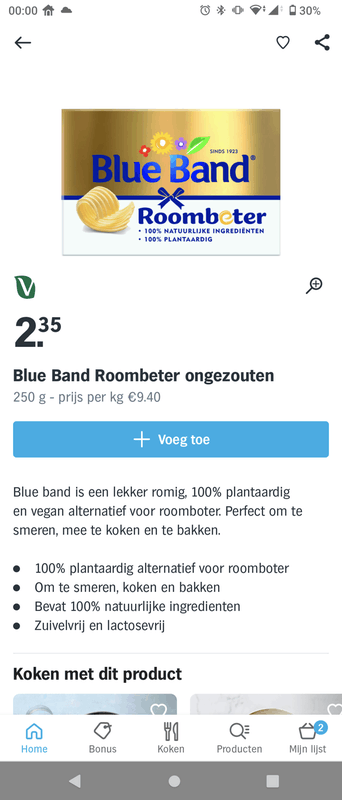

  • Dennis1812
  • Laatst online: 22:29
Dennis1812
Amateur prutser
Ja ik heb nu roombeter van Blue band. Blue Band Roombeter ongezouten #AlbertHeijn https://www.ah.nl/producten/product/wi514805
Ik wordt er toch nog niet echt geheel blij van.
Zit een nare geur aan en de smaak die het afgeeft komt niet in de buurt van roomboter. Terwijl ze dat wel pretenderen.
Kan natuurlijk nog meerdere soorten uitproberen.

  • Dennis1812
Dennis1812
Amateur prutser
Gonadan schreef op zaterdag 28 oktober 2023 @ 23:33:
Blue band maakt met name vreemde plasticachtige producten, mij maak je er niet gelukkig mee.
Zodra men gaat beweren dat het op roomboter lijkt mag je het nomineren voor het gouden windei.
Boter is niet voor niets een beschermde naam, dat maakt je niet zomaar even na.
Oke niet direct het woordt lijken
Afbeeldingslocatie: https://tweakers.net/i/0AGrTaVowKP0xmXYfMqR-O-_8L4=/x800/filters:strip_exif()/f/image/eeUpihUXlhvJXiVZctErnR1y.png?f=fotoalbum_large
Maar gezien de tekst en dezelfde verpakking maken ze mij nergens duidelijk dat ik iets krijg wat niet eens voor 10% in de buurt komt.
  • Gonadan
  • Laatst online: 01:13
Gonadan
Dennis1812 schreef op zondag 29 oktober 2023 @ 00:01:
Hoe bedoel je qua verpakking? Omdat de kleur wat op Campina lijkt? Marketing...
Blue band maakt niets wat in de buurt komt van boter, daar staan ze juist om bekend.
Ik kies maar twee dingen: echte boter (liefst geklaard) en anders gewoon olie.

Dat spul heb ik ook eens gratis gekregen. Althans de smeerbare variant.
Smaakt gewoon naar margarine, niet naar boter.
Zeer twijfelachtige marketing ook, zelfs die e in roombeter lijkt als je niet te goed oplet op een o.
  • BlackMonkey
  • Laatst online: 21:18
defusion schreef op zondag 29 oktober 2023 @ 00:20:
Zo blijf ik dit nog steeds bijzonder vinden:
Afbeeldingslocatie: https://static.ah.nl/dam/product/AHI_43545239363834323135?revLabel=2&rendition=800x800_JPG_Q90&fileType=binary
Afbeeldingslocatie: https://tweakers.net/i/vir8DxPCTHpVwPc2JxN9doTnHoc=/800x/filters:strip_exif()/f/image/ERTYkeWByusF2LRE2dR4OaW8.png?f=fotoalbum_large
Welke plant bestaat uit MELKBESTANDDELEN? Het mag blijkbaar, omdat het vet deel wel plantaardig is. Maar ik vind het zeer twijfelachtig.

  • Gonadan
Gonadan
BlackMonkey schreef op zondag 29 oktober 2023 @ 01:44:
Kan zomaar gewoon het eiwit zijn bijvoorbeeld. Het product wordt plantaardig genoemd, niet 'geschikt voor veganisten'. Dat is nogal een verschil. Binnen de context bakproducten is dit gewoon plantaardig.

  • BlackMonkey
Gonadan schreef op zondag 29 oktober 2023 @ 10:17:
Helaas kan je dat met zo'n verzamelnaam dus niet bepalen. Overigens heb je dan met een koemelkallergie nog steeds een probleem. Helemaal als die lieve kennis nog wel speciaal plantaardige margarine voor de cake had gekocht.
Maar inderdaad, het mag, maar dat de gemiddelde consument hier geen seconde bij stilstaat lijkt mij logisch.
