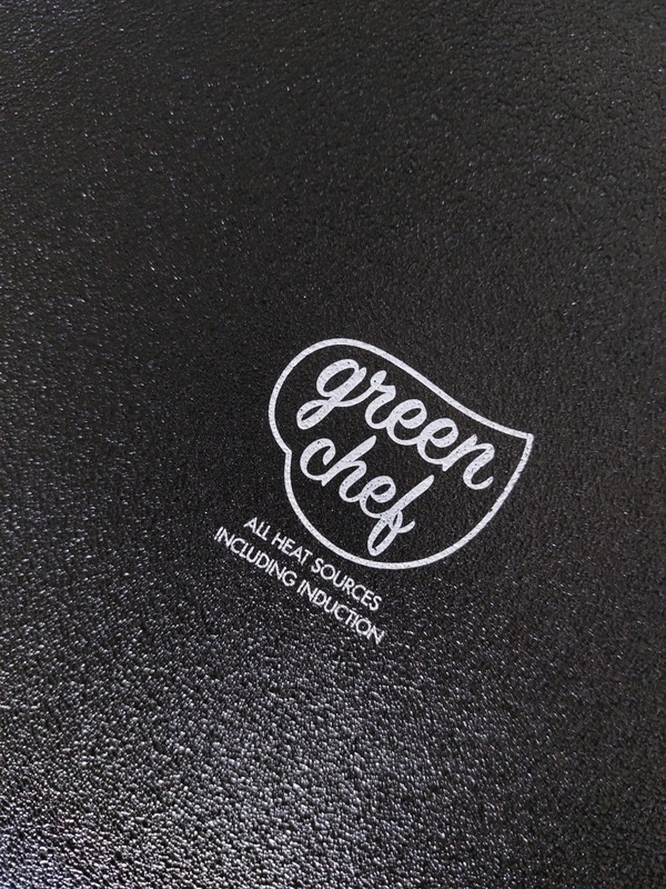

HarmoniousVibe schreef op vrijdag 29 september 2023 @ 09:55:
Ik heb ook een GreenChef (GreenChef Diamond koekenpan 28cm), maar ik ben er niet over te spreken...
Ik heb even naar jou pan gekeken maar dat is een totaal andere bodem. Ze zijn wel licht maar ik ervaar totaal geen trillingen (wel bij bijna al mijn ikea 365 pannen). Ze worden hier ook op inductie gebruikt maar ik heb echt geen problemen met kromtrekken, ik twijfelde wel in het begin over de onderkant omdat deze niet zoals ik gewend ben niet glad is maar van een korrelige structuur waarbij ik me afvroeg of de pan wel genoeg contact had met de indictie maar dat is dus absoluut geen probleem want hij warmt relatief snel op.
Afbeeldingslocatie: https://tweakers.net/i/aH4Xn1bd2XJ0hr3-H0t8Ge7VOFI=/x800/filters:strip_icc():strip_exif()/f/image/9aBM6qBw8x1BrsKA3AJeT5dP.jpg?f=fotoalbum_large
Afbeeldingslocatie: https://tweakers.net/i/pm_YCJQ7-2DuSFeUklGRPiKOpEY=/x800/filters:strip_icc():strip_exif()/f/image/swWefUGFWPzdeKCFoFlCJQMx.jpg?f=fotoalbum_large
[ Voor 33% gewijzigd door ratzz op 29-09-2023 11:13 . Reden: Foto's ]

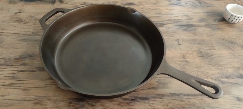

Vorige week een gepolijste gietijzeren pan ontvangen.
Leuk spul voor €40/26cm. De onderkant is iig vlak, de afgedraaide binnenkant niet 100%.
Ik heb 'm wel gestript, geblauwd en zelf een laagje op geplakt.
Afbeeldingslocatie: https://tweakers.net/i/8XA-Yh_x0lXnkJvYBkkN-q-cDdo=/800x/filters:strip_icc():strip_exif()/f/image/CKQlNB1qFS860rCNG4GB81tg.jpg?f=fotoalbum_large
- knip -
  • dextertje
  • Laatst online: 13-10 03:28
Raymond P schreef op vrijdag 29 september 2023 @ 14:13:
Nice, is ie echt glad van binnen?
En je hebt dus de inbrandlaag gestript?
Hoe 'blauw' je de pan?
  • Raymond P
  • Laatst online: 07:02
@dextertje Ja, best wel glad. Wellicht dat 'ie nog wel gladder kan, maar dat komt met de tijd vanzelf wel.
Ik heb de binnenkant kaal gemaakt tot op het ijzer, de coating viel eraf met een staalsponsje.
Normaliter blauw je door je (kale) pan gewoon heet (>300 graden, heter is beter) te stoken, het ijzer reageert dan met lucht om een laagje magnetiet te maken. Het laagje verbuigt het licht iets waardoor het ijzer blauw lijkt.
Het afgelopen jaar heb ik het enkel chemisch gedaan. Keukenazijn zacht verwarmen in de pan en de oplossing oxideren met waterstofperoxide, indampen en uitsmeren. En vervolgens heet verwarmen (>250 graden) én creatief aan de slag met een plantenspuit/vernevelaar > waterdamp om het ijzerhydroacetaat om te zetten in Fe3O4/magnetiet.
Het voordeel hiervan is dat je een best dikke laag (lees:grote kristallen) kan maken zonder je pan (uniform) naar 500 graden te stoken. En het is relatief eenvoudig een tweede laagje erop te bakken.
Het resultaat is een dun en poreus maar hard en robuust laagje verkleefd met het ijzer waardoor je een harde polymeer (lijnzaadolie) erop kunt bakken.
Normaliter niet nodig voor gietijzer, maar omdat 'ie zo glad is denk ik daar goed aan gedaan te hebben.
M'n laag is nu iig staalsponsbestendig. :)

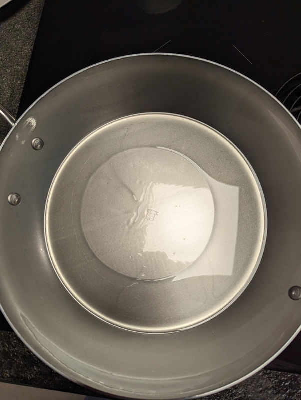

Half jaar geleden pannen besteld op aanraden van dit topic en nog steeds erg blij mee. Zojuist een 2e debuyer gekocht voor de grote stukken vlees.
Waar ik eigenlijk minder tevreden over ben is mijn Bora puru kookplaat. De afzuiging werkt perfect, maar de inductie vind ik nog matig.
Wat me erg opvalt is dat de pannen alleen in het midden warm worden. Dit zie je zelfs terug in de manier waarop de olie verdeeld wordt door de pan tijdens opwarmen (door het magnetisch veld?).
Hierdoor ben ik vaak pannen wel 20 minuten aan het voorwarmen voordat ik echt kan gaan koken.
Bij de echte grote pannen vind ik dat niet zo erg, hoort erbij en gebruik ik niet vaak. Maar ook bij de kleinere pannen heb ik het idee dat het super langzaam verwarmen echt nodig is.
De grote kookzones van de Bora zouden 21 cm moeten zijn, maar ook bij een 20 cm pan heb ik het idee dat vooral het midden verwarmd wordt.
Ik heb een paar fotos bijgevoegd:
Mijn oude pan, 20cm bodem. Op de grote kookzones laat bij opwarmen duidelijk een kleine ring zien
Afbeeldingslocatie: https://tweakers.net/i/OJcd4uTbk5Ic1ldpZnyBt2sZ0QA=/x800/filters:strip_icc():strip_exif()/f/image/iSjXE1zLhVRs2dAoUNy9Bdo7.jpg?f=fotoalbum_large
De grote (net nieuwe pan) ook:
Afbeeldingslocatie: https://tweakers.net/i/gR2NxCv_w_DLVEzlYSV4D-cn948=/x800/filters:strip_icc():strip_exif()/f/image/Ei4LkC7eKQ5iBrG6qLLbRHZ5.jpg?f=fotoalbum_large
Deze ring lijkt ongeveer 14 cm doorsnede te hebben, maar wordt groter als er minder olie in de pan zit.
Afbeeldingslocatie: https://tweakers.net/i/kpDaM2WAe-udeQykZnhjs_8fakA=/x800/filters:strip_icc():strip_exif()/f/image/G4uwMYXbEV9ppMkjpGrs8x8R.jpg?f=fotoalbum_large
Na de eerste sessie seasoning zie je het ook duidelijk terug in de verkleuring van de grote pan (dat je het ziet maakt me niet zo veel uit maar gaat meer om onderliggende problemen). Ben nu net bezig aan de 2e ronde op onderstaand plaatje.
Afbeeldingslocatie: https://tweakers.net/i/k1zg3s21_g_AzhP3vx6Rf0UVhDc=/x800/filters:strip_icc():strip_exif()/f/image/HevZpzyY8mNHcqfONK5CpJGg.jpg?f=fotoalbum_large
Onder de streep vraag ik me af of mijn kookplaat niet goed werkt. De kookzones lijken beduidend kleiner dan aangegeven in de markering op de glasplaat, en in de handleiding. Mijn kleine debuyer pan is inmiddels ook een heel klein beetje krom getrokken, en ik ben al extreem voorzichtig met opwarmen voor mijn gevoel. Meestal zet ik deze eerst 5 min op standje 2, dan 5 min op standje 4, en dan door naar 5 of 6 om te bakken. Met de Demeyere pannen die ik nog voorzichtiger maar een half uur opwarmen is door de week gewoon geen doen.
Ben benieuwd wat jullie denk, en ervaringen zijn met deze kookplaat. Klopt er iets niet?
