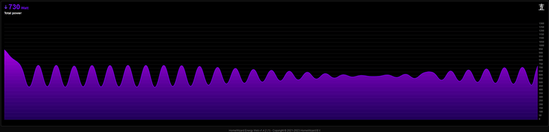

Afbeeldingslocatie: https://tweakers.net/i/m8Dpce4FLi60ZoUhsaev7kv4JQo=/full-fit-in/4000x4000/filters:no_upscale():fill(white):strip_exif()/f/image/2gr0BnF2bGMx6ewuYEjtA5bK.png?f=user_large
Afbeeldingslocatie: https://tweakers.net/i/uqKIeT83PxgCjTiUtlMVd_dgApY=/full-fit-in/4000x4000/filters:no_upscale():fill(white):strip_exif()/f/image/rAwxkzBrTTwslfGMrqVo2gI6.png?f=user_large

Zolang er geen fase gedeeld wordt tussen actieve zones loopt het vermogen gewoon lineair met de gekozen stand. Is dat wel het geval dan wordt er gecapt op 3700W en wordt er (gok ik) onevenredig verdeeld naar het gevraagde vermogen.
Normaliter dus (2300/14)*standje. Wat ik niet terug kan vinden of/wanneer 'ie gaat pendelen.
edit: niet lineair wordt er in het stukje aangehaald wat @BlackMonkey quote...

Bij een non-lineair verloop is meestal (ik dacht dus altijd) een tabel met verbruik te vinden.
Je hebt niet toevallig een slimme meter? Ik ben wel benieuwd hoe die curve dan loopt.

Wat betreft inductie/keramisch is het niet zo simpel als stand x gebruikt x vermogen. Zo zijn bij mij alle oneven standen (1,3,5,7,9 enz.) een bepaald vermogen en alle standen daartussenin modulerend met een volgend patroon:
Afbeeldingslocatie: https://tweakers.net/i/TnZeBf3fJ1OwrEF6QB3kzbOg7iE=/800x/filters:strip_exif()/f/image/vYau3QXQrxoIhCJVs3ufKaDl.png?f=fotoalbum_large
Je kan dus niet simpel even zeggen hij gebruikt nu X watt op stand X want 15 seconden laten kan het maar zo 40% meer of minder zijn. Het ligt aan hoe je kookplaat geprogrammeerd is. Je weet dus ook niet of je een piek of dal verbruik in die grafiek te paakken heb dis het is gewoon niet heel precies zo'n momentopname.

computerjunky schreef op woensdag 10 mei 2023 @ 21:24:
Dat is toch gewoon typisch PWM?
Zolang je geen raar lange duty cycles krijgt en zo veel mogelijk square wave ziet kookt inductie best fijn.
Vroegah (en zo oud is mijn plaatje nu ook weer niet) was het dus redelijk common om bij onder 50% van het vermogen een duty cycle te nemen op basis van die 50%, en daar kunnen lege pannen slecht tegen (en suddert brak).
Een gemiddeld/nominaal vermogen bij een opwarmende pan gevuld met (koud) water geeft m.i. gewoon een duidelijke weergave van wat je bij die stand kunt verwachten.
Het is dan ook raar dat die info niet in de manual staat.
- knip -

  • computerjunky
  • Laatst online: 01:16
Raymond P schreef op donderdag 11 mei 2023 @ 08:36:
Even voor de verduidelijking, de tijd tussen piek en dal in mijn grafiekje is ongeveer 1 seconde. Hij heeft dus pulsen van een seconde maar wel zijn alle pulsen anders. En dus kañje niet op 1 moment meten wat 10 seconde later kan de puls maar zo 40% hoger zijn. Waar ik op reageerde was dan ook een set data met momentopnames die de maker raar vond en mogelijk speelt er meer. Mijn inductie plaat is trouwens van 2015 dus niet de nieuwste meer maar ook niet superoud.
[ Voor 4% gewijzigd door computerjunky op 11-05-2023 11:13 ]
  • Raymond P
  • Laatst online: 17:15
Raymond P
@computerjunky Zonder te weten hoe die waarden uitgelezen zijn valt er weinig te zeggen. ;)
Niet iedereen heeft de tools thuis om 'live' opname te pollen en is het veelal toch al een gemiddelde over X tijd.
Ik weet ook vrijwel zeker dat jouw plaat ook véél meer dan 1 puls per seconde doet, wat je terug ziet in je graph is gewoon een duty cycle die niet 1:1 synchroon loopt met registratie.
M.a.w het kan allemaal, maar de stand 5-7 in die tabel komt overeen met de 300/400W die ik nodig heb om een goede hoeveelheid vloeistof tegen de kook aan te houden.
Nu zit ik zelf wel eens te klooien tussen de 200 en 500 met mijn 100W stappen, dus het is m.i. geheel logisch een hogere resolutie te hebben in die regionen. Helemaal niet raar.
Dat verschil maakt overigens uit. Jouw, mijn en de plaat van de ouders van @LA-384 kunnen dunnere (plaatstalen) pannen vrij makkelijk beschadigen tijdens het leeg opwarmen op een (relatief) lage stand. De moderne/betere platen lijken gewoon een square wave over de hele range te gebruiken.

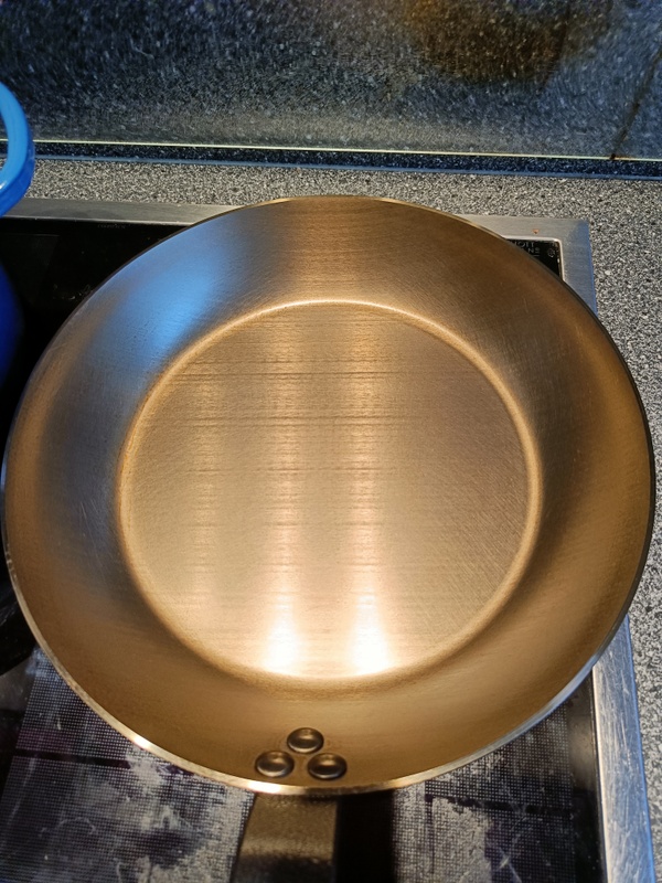

Ok, niet helemaal wat ik verwachtte....
Net mijn de buyer carbone plus voor het eerst ingebrand.
Lijnzaadolie en de ovenmethode.
Nu zie ik op dit forum allemaal zwarte pannen met vlekken enz voorbij komen.
Ik zie nauwelijks verschil :)
Afbeeldingslocatie: https://tweakers.net/i/MI8HxWt_5q2i8Fp_YX3QADfTNmA=/x800/filters:strip_icc():strip_exif()/f/image/KL3JBmiwgYWYmtFMMvh5S8qQ.jpg?f=fotoalbum_large
Exact dit gevolgd
Skoebidoetje schreef op zaterdag 11 januari 2020 @ 00:06
En daar staat ook wel dat het niet meteen zwart wordt, maar toch.
[ Voor 12% gewijzigd door Sevenhunt op 11-05-2023 21:22 ]
  • defusion
Het zwarte krijg je juist door de pan te 'blauwen' op hoge temperaturen, een stuk boven wat een normale thuisoven kan halen (pizzaoven, of pyrolyse stand als je die hebt, is waarschijnlijk wel een optie).
Het laagje geharde olie zelf is eerder licht gelig/bruin, en gaat over het geblauwde staal heen.
Maar heb ook wel eens een RVS pan ingebrand, waarbij je dat blauwen niet doet, en met 1 laagje zie je ook weinig effect. En met meer laagjes wordt het langzaamaan wat bruiner, maar zwart wordt het nooit. Dat is echt het koolstofstaal zelf wat verkleurt door de temperatuur.

Na de 2e laag.
Temperatuur heb ik iets hoger gezet deze keer, van 120 naar 200. Gewoon om te testen.
Nu een licht bruine gladde laag. Geen plakkende plekken te voelen. Best tevreden zo! Ga hem morgen testen.
Afbeeldingslocatie: https://tweakers.net/i/FPDl67PHPj2yD4GUOJUkreB_yPQ=/x800/filters:strip_icc():strip_exif()/f/image/YzP9kbGhmibLjBeUgbliAa7M.jpg?f=fotoalbum_large

Er zijn 3 lijnen plaatstaal bij De Buyer:
Acier: dit is de dunne 2mm iBood lijn
Carbone plus: dit is de horeca lijn, zelfde dikte als mineral B minus de bijenwas laag en epoxy coating op het handvat
Mineral B: dit is de consumenten lijn. Zelfde dikte als carbone plus maar dan met een bijenwas transport laag op de pan (tegen roesten tijdens transport) en een epoxy coating op het handvat (waardoor minder ovenbestendig)
Er zijn ook nog diverse handvat varianten bij de carbone plus en mineral B lijn: RVS, hout en bij de mineral B black is het handvat ongecoat.
Beste bang for your buck is naar mijn mening een carbone plus pan met RVS handvat

  • Schweino
  • Laatst online: 11:50
Ik heb deze zet gekocht een tijdje geleden. Nette prijs voor wat je krijgt, alleen al de RVS steelpannen zijn duurder dan 100 euro als je ze los koopt in een kookwinkel.
De plaatstalen pannen zijn idd de 2mm dunne/dikke acier lijn

@Schweino La Lyonnaise, Force Blue (al zijn ze die lijnen geloof ik aan het uitfaseren).
Force blue is bij mijn weten een Acier lijn pan die ze af fabriek geblauwd en dun ingebrand hebben (vandaar zwart). Max 2mm dik. Worden ook als "Outdoor" verkocht.
La Lyonnaise is volgens mij de carbone plus lijn?

Raymond P
Buiten de dikte van het staal zijn er ook andere verschillen zoals de hoogte van de randen en afwerking.
En m'n Force Blue sauteerpan uit het jaar kruik is >3mm (op de randen).
Ik heb een FC Mont Bleu waarvan ik eigenlijk ook zeker weet dat die toch echt anders is dan MineralB/CarbonPlus. Edit: en die is van plaatstaal. Tegenwoordig is dat een RVS lijn. :+
Lastig zeggen dus met De Buyer, ze doen veel aanpassingen.
