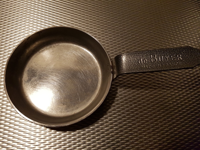

Mijn gietijzeren pan lijkt wat te "chippen", er komen stukken los van het mooie zwarte laagje. Dat is toch vreemd, hoort dat niet min of meer met de pan een te zijn? Kan ik dat net als een plaatstaal pan terug in branden?

@Zebby Ja hoor, dat kan gewoon. Desgewenst kan je de pan ook geheel resetten.

Uit nieuwsgierigheid toch maar eens een Lacor plaatstalen pan gekocht (24 cm) op Amazon. Voor 20 euro wil ik het wel eens proberen.
Ik ben aangenaam verrast over de kwaliteit. Erg netjes afgewerkt en mooi gepolijste randen. De dikte is ook prima (2,5 mm), wat even dik is als mijn de Buyer mineral B pan van 24 cm.
In vergelijking met De Buyer heeft de Lacor pan een iets hogere rand en loopt de rand ook steiler op waardoor je een groter kookoppervlak hebt dan bij dezelfde maat van De Buyer.
Wat mij betreft een prima goed(koper) alternatief voor De Buyer Mineral B.

  • bvk
  • Laatst online: 17:19
bvk
Het gaat nooit snel genoeg!
Deze op de kop getikt: "Dat verroeste geval, wat moet je daar nou mee. Mag je hebben hoor".
Afbeeldingslocatie: https://tweakers.net/i/Po5ZNvfYnrELMvBMwd7EBKtSymA=/800x/filters:strip_icc():strip_exif()/f/image/mbmMLKO7VsMXt87fVVKlSk9J.jpg?f=fotoalbum_large
Nou.... :
Afbeeldingslocatie: https://tweakers.net/i/JWCumvRCs5jdsVhQOEUkIQ6S2Pc=/800x/filters:strip_icc():strip_exif()/f/image/DcQdBNnCX0J0l9gm0y81f5gO.jpg?f=fotoalbum_large
Afbeeldingslocatie: https://tweakers.net/i/vHC76r85Tyzp-a1VPcIkqzBKd44=/800x/filters:strip_icc():strip_exif()/f/image/UdS96xfI5H6fKjgOif9kDTn4.jpg?f=fotoalbum_large
Bij grote (24cm) broer op schoot:
Afbeeldingslocatie: https://tweakers.net/i/2FLKhlfviUF4XBOFzPUpJDHSkto=/800x/filters:strip_icc():strip_exif()/f/image/XU1IqRdMOgwSZ6zRiwFUg4Ce.jpg?f=fotoalbum_large
Perfect voor een enkel eitje:
Afbeeldingslocatie: https://tweakers.net/i/cBJ1Ki9kv4sUQO3FIcMf3BafeU4=/800x/filters:strip_icc():strip_exif()/f/image/IWW3jIkykLNJh5ZLwRyDfZwy.jpg?f=fotoalbum_large
Afbeeldingslocatie: https://tweakers.net/i/juSu_ix_DWZEDH9vewt4l2u3eRI=/800x/filters:strip_icc():strip_exif()/f/image/vZvSclNBtT0DeMmVFQlypdOT.jpg?f=fotoalbum_large

  • Boudewijn
Boudewijn
omdat het kan
Netjes ingebrand hoor, prima opknapactie voor zo'n oud pannetje (waar verder dus niets mis mee is!) d:)b

Ik had vandaag een dan debuyer pannen gebruikt voor een eitje, doe ik paar keer per week. nu had ik hierin vantevoren kemiri's gepoft, zonder olie. Daarna in de hete pan olie, die ging niet roken/bruisen. Even laten staan op het gas en toen de eieren erin.
Compleet finaal aangebakken. Heel irritant.

@Boudewijn Bekend probleem. Die zweten hun eigen olie en dat laat zich ook niet al te makkelijk verwijderen.
Voor noten en zaden heb ik een dedicated pannetje.
