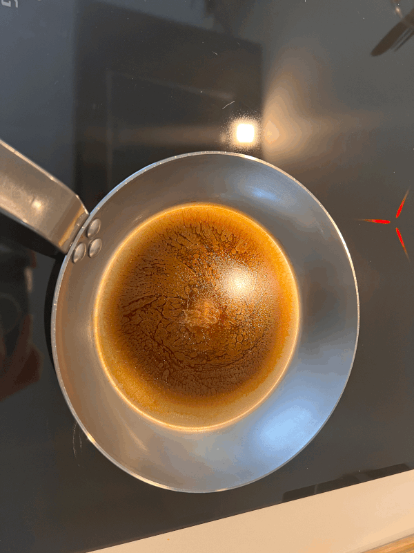

@Schweino Ja, maar dan heb je exact 0% kans dat de binnenkant het overleeft. ;)
Dit kan dus niet:
Afbeeldingslocatie: https://tweakers.net/i/w8isd-SwW6mPkjk4DR_3xDk5bbg=/800x/filters:strip_icc():strip_exif()/f/image/TYkui4CT8er2PqIbXDxeBALS.jpg?f=fotoalbum_large

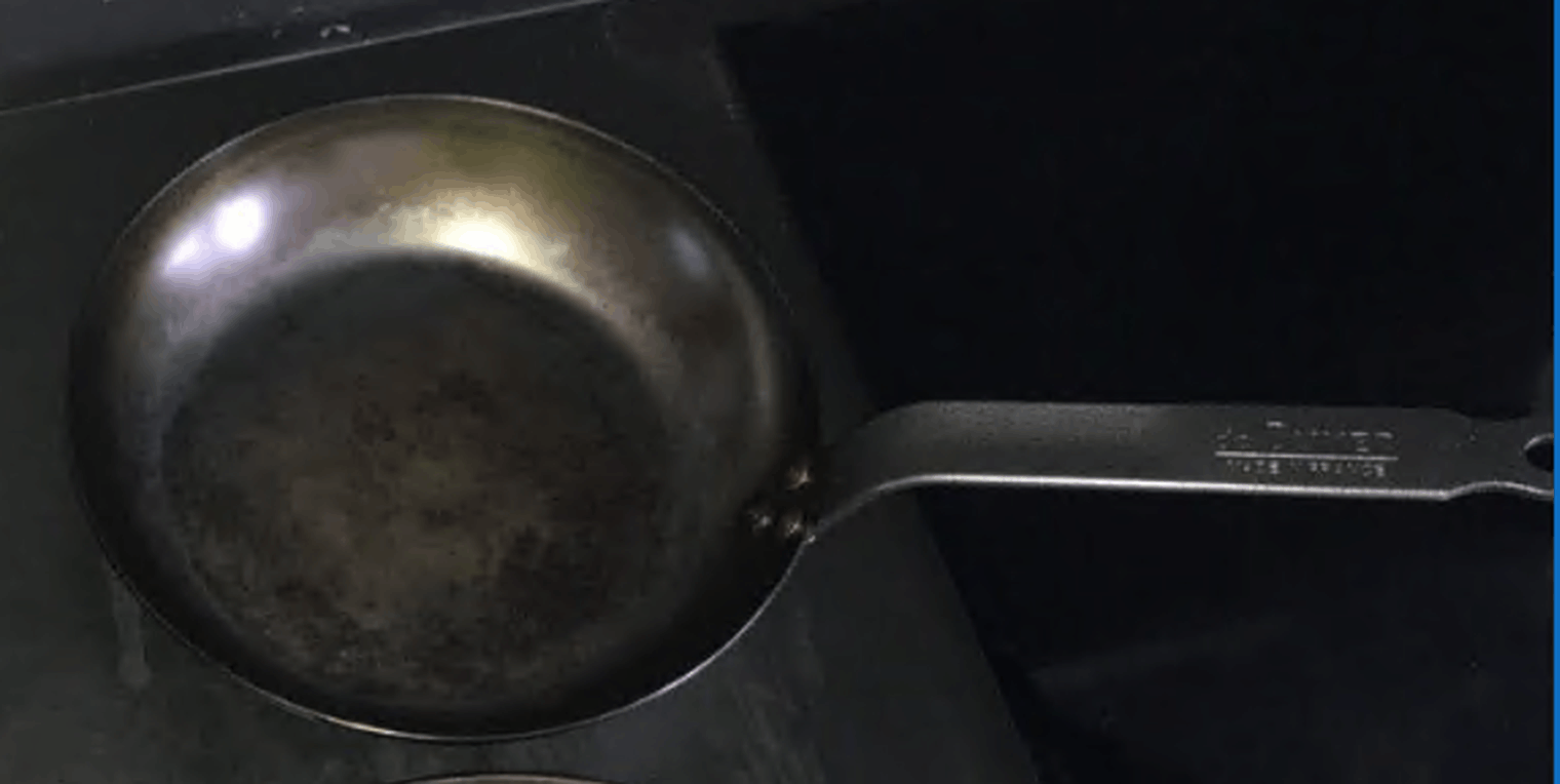

Raymond P schreef op woensdag 12 januari 2022 @ 13:57:
Dit kan dus niet:
Ik vind de foto wat onduidelijk maar als er op te zien is dat het staal aangetast is dan zou dat raar zijn.
Persoonlijk heb ik ook eens een pan met pyrolyse schoongemaakt, dit ging perfect, op het handvat na.
Het handvat heeft een speciale coating en die heeft het niet overleeft.
Zie onderstaande foto, de pan die via pyrolyse is schoongemaakt (en vervolgens weer ingebrandt) is linksboven.
Afbeeldingslocatie: https://tweakers.net/i/tnycwyZeCqzcIxUhtajcH6woIrQ=/x800/filters:strip_icc():strip_exif()/f/image/RT2zjlbccwWzlN40Qg9AcdAN.jpg?f=fotoalbum_large

metieske schreef op woensdag 12 januari 2022 @ 15:04:
Mis je de coating? Of maakt het eigenlijk niet zoveel verschil?

  • Raymond P
  • Laatst online: 19:51
Raymond P
@metieske Wellicht wat onduidelijk (duidelijkere foto gemaakt), maar waar je naar kijkt is een vrijwel schone buitenkant en een intacte 4+ jaar oude laag op de binnenkant.
Aan de buitenkant is ook wel goed te zien hoe diep dat pannetje zo af en toe staat te weken.
Per definitie lukt dat niet dmv pyrolyse, je reset de gehele pan. Verder inderdaad een prima methode.

Raymond P schreef op woensdag 12 januari 2022 @ 15:14:
Ah, dan hebben we elkaar inderdaad verkeerd begrepen. Als je enkel de buitenkant schoon wil maken dan is pyrolyse inderdaad geen optie. Met pyrolyse reset je inderdaad altijd heel de pan.
Triggy schreef op woensdag 12 januari 2022 @ 15:10:
Nee ik mis het niet, het enige merkbare verschil is het uiterlijk. Dat is natuurlijk zonde bij een nieuwe pan (het overkwam mij op dag 1 nadat inbranden mislukt was en ik opnieuw wou beginnen 8)7 )
Het zou wel kunnen dat hij zonder coating iets sneller warm wordt of wat minder grip heeft maar daar heb ik in de praktijk niets van gemerkt.
Hieronder nog een detailfoto, dan heb je een beter beeld.
Schijnbaar was mijn oven in het hoekje niet zo heet als de rest want daar zit de coating er nog wel deels op.
Afbeeldingslocatie: https://tweakers.net/i/sL15A88oz19bdam0f9oKGbNGD-E=/x800/filters:strip_icc():strip_exif()/f/image/VXo3gZR0ULOAqSGZpdHibE1Q.jpg?f=fotoalbum_large

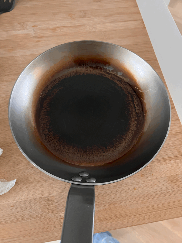

En toen had ik mijn de Buyer pan gemold.
Wij hebben allerlei boodschappen van Pieter Pot. Daarvan zijn alle flessen hetzelfde. Dus voor alle olies, limonades etc. De dag ervoor had partner gekookt en beugel van de zonnebloem olie gemold. Die fles was dus weggezet.
Ik had mijn de Buyer opgewarmd tot 350 graden om hem een beetje bij te branden. Ik pak vervolgens de olijfolie. Nope. Ik heb de andere fles nodig. Ik pak dus vol vertrouwen de zonnebloemolie. Boel begint gelijk vol te roken en binnen een seconde staat er een steekvlam in de pan (op inductie) :X Nu ben ik niet bang van vuur, dus de boel netjes kunnen laten uitbranden zonder schade aan het huis. Blijkt partner op een of andere logische reden de nagenoeg lege siroopfles van Pieter Pot tussen de olie te hebben gezet |:( Ik had dus in blauwe pan limonade siroop gegooid. Pan was compleet aangekoekt met gekarameliseerde zwartgeblakerde suiker. Niet meer schoon te maken op een fatsoenlijke manier ;w
Ondertussen twee behandelingen met azijn later is de pan weer blank... Toch wel fijn dat je hoe lomp je ook doet, de boel altijd weer kan herstellen. Ik kan dus weer opnieuw beginnen met inbranden. Even teruglezen hoe je dat met de oven netjes doet.

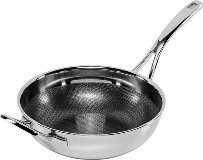

Momenteel ben ik mijzelf aan het verlekkeren op de Demeyere Apollo lijn.
Voor normaal gebruik denk ik dat de 30 of 32cm wok moet volstaan. Af en toe zal ik wellicht ook voor een iets groter gezelschap groente 'wokken' en twijfel ik om de 36 wok aan te schaffen. Ik heb echter geen zicht op de prestatie van de 36cm wok als je deze ook gebruikt voor 3 persoons gerechten. Normaal zou de 30cm dan al volstaan namelijk.
De opbergruimte is overigens niet echt het probleem. Afwassen misschien nog wel een overweging.

Sinds deze week een nieuwe keuken en overgegaan van gas op inductie. Er moest dus ook een nieuw pannensetje komen.
Aantal weken geleden tegen een mooie aanbieding aangelopen voor WMF Function 4 set voor 289 euro
Afbeeldingslocatie: https://tweakers.net/i/Xa0bKSZXFy2L7A0OWmMvnNBae98=/800x/filters:strip_icc():strip_exif()/f/image/HcOhjmr36UcsfeId5GDpA7MR.jpg?f=fotoalbum_large
Deze afgelopen week uitgebreid met:
WMF Steak Profi Koekenpan - Ø 28 cm
Afbeeldingslocatie: https://tweakers.net/i/Sv23fsC0Q9O0NiCL1MD456meQLg=/full-fit-in/4920x3264/filters:max_bytes(3145728):no_upscale():strip_icc():fill(white):strip_exif()/f/image/5zdKE9SVEDM4a30jUL58ACSM.jpg?f=user_large
WMF Profi Resist Wokpan - Ø 28 cm
Afbeeldingslocatie: https://tweakers.net/i/_0uYGHXe6AY7rO8NhI6LgChCTvM=/full-fit-in/4920x3264/filters:max_bytes(3145728):no_upscale():strip_icc():fill(white):strip_exif()/f/image/No1JQK9LzDwCBSiCZxoB6Obi.jpg?f=user_large
WMF Vitalis Stoom & Braadpan - 6,5 Liter
Afbeeldingslocatie: https://tweakers.net/i/zZSNk4TWNiXe4pQpI1dNuZfLBLo=/full-fit-in/4920x3264/filters:max_bytes(3145728):no_upscale():strip_icc():fill(white):strip_exif()/f/image/ghDLsn1mTXPt2ZRi9luU94Mf.jpg?f=user_large
Voorlopig wel weer even compleet. Wellicht dat er nog een kleinere koekenpan bijkomt om een eitje te bakken of iets dergelijks.

Dat ziet er uit alsof de laag olie die je ingebrand hebt veel te dik was. Ik kan de druppels overal zien zitten, terwijl het idealiter een zo glad mogelijk oppervlak is.
Ik verwacht ook dat de laag wat zal plakken aan je vingers als je hem aanraakt en dat is niet goed.
Wat de kleur betreft ziet deze er in het midden goed uit, maar lijkt er rondom roest te zitten.
Die oranje kleur heb ik nooit gehad tijdens het inbranden.
Ook lijken de zijkanten van je pan niet echt mee ingebrand. Of dat echt een probleem is weet ik niet, maar ik kan me voorstellen dat het zo sneller blijft plakken of eventueel roesten.
Ik heb een debuyer van hetzelfde formaat ook op een inductieplaat ingebrand.
Om hem uniform van kleur te krijgen heb ik hem steeds een beetje verplaatst en zo plaatselijk stuk voor stuk op kleur gebracht, en dat ziet er zo uit:

@Reyad Heb je de pan ook eerst rondom volledig blauw gestookt? Dus ook de randen? Ik zie namelijk geen blauwe gloed door je pan heen.
  • mcDavid
  • Laatst online: 18-10 15:11
Randen goed zwart stoken is lastig (zoniet onmogelijk) op inductie. Mijn pannen zien er grofweg ook zoiets uit, en bakken prima. Zou het dus gewoon proberen. Als het lekker bakt verder niet meer druk om maken.
't is erg herkenbaar hoor, de eerste keer met een stalen pan in je handen is wat spannend, en op internet zie je tig verschillende (tegenstrijdige) adviezen over inbranden en blauwen en weet ik veel. Uiteindelijk moet je je gewoon niet gek laten maken en lekker zelf proberen wat werkt. Want als het werkt werkt het. En zo niet kun je altijd weer wat anders proberen.

metieske schreef op dinsdag 22 februari 2022 @ 11:05:
Hmm, er zat geen roest in de pan toen ik begon. Het was een nieuwe pan met de bijenwas er nog in.
Deze heb ik verwijderd.
Ik heb de olie op een keukenrol gedaan en daarmee de pan in gesmeerd, aangezien ik had gelezen dat dit dun moest, er lag geen plasje in de pan oid. Moet ik de pan niet gewoon nog ff vaker inbranden? Aangezien na de 2e keer de hele pan vrij bruin was, zie onderstaande na 2 x inbranden, deze is nu in het midden bijv. wel zwart. De zijkanten lijken inderdaad niet goed meegenomen.

Reyad schreef op dinsdag 22 februari 2022 @ 11:21:
Dit heb ik niet gedaan inderdaad. Ik wist niet dat dit moest, heb dit wel op een enkel filmpje voorbij zien komen , maar niet op alle.
Op deze foto ziet het er wel beter uit. Ook lijkt het nu inderdaad geen roest te zijn maar gewoon een lichte kleur.
Blauwen heb ik zelf ook niet gedaan, ik wist toentertijd ook niet dat dat wenselijk was. Inbranden gaat ook prima zonder te blauwen. Los van het feit dat blauwen op inductie erg lastig wordt.
Wel lijkt de laag nog wat te dik.
Je zou er nadat je hem hebt ingesmeerd, nog met een droog stuk keukenpapier overheen kunnen gaan totdat je geen olie meer ziet zitten. Dan weet je zeker dat je een dunne laag aanbrengt.

Ja ik heb net even gekeken maar de pan lijkt vrij glad, geen uitsteeksels of iets. Als de laag te dik is, zou ik dan opnieuw moeten beginnen? Ik zit er over te denken nog een keer in te branden maar dan iets meer focussen op de zijkanten, zodat het iets meer hetzelfde wordt als in het midden.
Niet verwacht dat ik ooit zo bezig zou zijn met een pan, haha. :P

als het helpt, zo zagen mijn pannen eruit na inbranden. Na een paar keer gebruiken zijn ze een stuk lelijker maar bakt het beter.
Edit: dat was na 1x proberen. Ik gebruik zonnebloemolie.

Als het vlak en niet plakkerig aanvoelt zou ik er gewoon eens in gaan bakken.
Mocht dat allemaal niet lekker gaan dan kun je altijd nog opnieuw beginnen.
En als het wel goed gaat heb je je die tijd bespaard.
Waarschijnlijk ga je de pan toch fantastisch vinden en schaf je binnenkort meerdere maten aan.
Op dat moment kun je dan vanaf 0 weer opnieuw proberen :)

ziet er wel heel plakkerig uit he?
Als het niet plakt, zou ik er gewoon in bakken.
Ik denk ook dat er veel terug van gaat loskomen omdat ze niet echt goed ingebrand lijkt..
Meer dan 1 keer inbranden is echt niet nodig ze..gewoon 1x doen en dan gebruiken.. dan wordt het automatisch wel beter

Ik denk dat je gewoon moet gaan beginnen met uitproberen zoals DeBuyer zelf ook aangeeft. Mijn perfecte spiegelei dat de pan uitgleed was nadat ik in mijn vorige probeersel tomatenpuree had gebruikt waardoor de seasening helemaal leek te zijn verdwenen zodat ik het ergste vreesde voor mijn spiegeleitje.... het tegendeel bleek waar. Sindsdien lijkt de pan alleen maar beter zijn best te doen voor mij :-)
