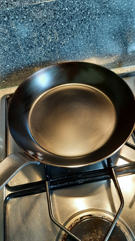

Ik heb min of meer de methode van @Schweino hierboven gevolgd.
Langzaam verhit om vervolgens op hoog vuur te blauwen. Kleur van pan verschoot in kleuren om uiteindelijk weer zo ongeveer naar z'n oorspronkelijke kleur te gaan.
Een IR-thermometer zal op zo'n pan vast niet heel precies zijn, maar temperatuur liep op tot zo'n 250-300 graden.
Vervolgens laten afkoelen, arachideolie dun erin gesmeerd/uitgesmeerd en laten verhitten tot roken.
Vervolgens die methode hierboven aangehouden; met keukenpapier snel dun uitsmeren en door laten roken.
Dit misschien een keer of 10 herhaald.
Net getest met gebakken eieren met bacon. (bacon in koude pan). Ging op zich redelijk.
Grotendeels plakte niet echt, kleine delen bleven nog wel plakken aan de bodem, maar uiteindelijk weinig echt vast.
Origineel: https://www.flickr.com/gp/iemand91/V5gKpn
Na inbranden: https://www.flickr.com/gp/iemand91/Gh1ptQ
Na eerst keer gebruik van ei met bacon: https://www.flickr.com/gp/iemand91/5LF7tQ
Oh, die druppen komen van water. Had de pan geblauwd maar moest toen eten maken. Tijdens eten maken kwamen enkele druppels water/stoom in de pan. Gek genoeg kreeg ik die niet meer weg.

Ziet er netjes uit!Piet91 schreef op donderdag 9 december 2021 @ 13:45:

Let wel op met (supermarkt) bacon, die kan zeker in het begin je patina laag slopen
De ronde plakken bacon kun je op foto 3 nog zienSchweino schreef op donderdag 9 december 2021 @ 20:33:
Ziet er netjes uit!![]()

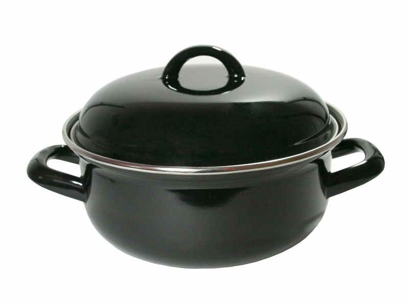

Ik heb dit topic nog niet uitgebreid gelezen dus ik weet niet of hier ook goedkope pannen worden besproken, maar ik kook altijd in pannen die onder de 30 euro blijven. meestal koop ik bij de action, de megastone braadpan heb ik dagelijks in gebruik. Ik ben zelf blind en een pan die niet al te makkelijk aanbradnt is voor mij dus wel een voorwaarde. ik koop dus eigenljik altijd panenn emt een goee anti-aanbaklaag. maar ik heb een vraag: vorig jaar kocht ik deze pan:
www.voordeeldrogisterij.nl/ceramic-pot
na het uitpakken voelde het echt als eenn prachtige pan, super gladde keramische laag en vol verwachting maakte ik gehakt en darna lasagnesaus...... bij het gehakt merkte ik al dat als ik niet op mixersnelheid doro de pan bleef roeren het direct aanbrandde, op hoge en lage temperaturen. bij het koken van de lasagnesaus, waarin ik ook continu roerde, bleek er niet tegen het aanbranden op te roeren. de saus brandde direct aan de bodem, met een onhielspellend gesis. zelfs als je er eieren in kookte siste de eierschallen op de bodem van de pan terwijl die vol water was, die werden dann niet zwart maar ik hoor eiren nooit sissen terwijl ze koken in andere pannen. Ik heb het nog 3 keer geprobeerd maar er was gewoon neit mee te werken. wat ik me nu afvraag: hoe kan dit? Natuurlijk bestaan er verschillen in kwalitiet tussen keramische lagen, maar zo slecht dat iets binnen enkel seconden direct an de bodem brandt heb ik nog nooit gezien. of is er zo`n groto verschil tussen een kookpan en ene braadpan en kan je in een kookpan, ook met keramische laag, gewoon niet braden?

@dicksterk
Als eerste: de pan uit je link is een apart geval. Ze omschrijven het als kookpan en niet als braadpan wat ook wel logisch is. Vrijwel geen enkele braadpan is van (uitsluitend) aluminium gemaakt omdat dit de hitte tijdens het braden niet vast kan houden. Verder is het mij een compleet raadsel waarom je een kookpan met ceramiek zou bekleden aangezien water niet aan kan bakken....
Een goede echte braadpan is van gietijzer (met of zonder emaille bekleding) of eventueel van RVS met meerdere lagen ertussen van koper en/of aluminium. Kookpannen zijn doorgaans ook gewoon van RVS.
Met andere woorden: in mijn ogen is de pan uit je link een "waardeloos geval" als zelfs een eitje koken al voor problemen zorgt... Dus voor je "ragù Napolitana" (oftewel de saus voor lasagne met gehakt) blijf je het beste de braadpan gebruiken waar je wel fijn mee kunt werken.
Als tweede: De handvaten van veel pannen zijn inderdaad van het zelfde materiaal als de pan zelf, uit één stuk, of vast geklonken/gelast. Dit is niet vanwege het uiterlijk, maar vanwege de stevigheid en duurzaamheid. Losse handvaten van kunststof die niet heet worden zijn vaak geschroefd wat vroeg of later onherroepelijk voor problemen zorgt.
Dus wat heb je liever? Een pan misschien wel decennia gebruiken maar wel even een pannenlap moeten pakken of elk jaar je pan weg moeten gooien? That's why...
Het design van deze pan is gemaakt met kleine ronde openingen bij elk handvat dit helpt onder het koken zelfs bij extra gevoeligheid voor de hitte van kookpannen.

Die pan is een vrij extreem geval van een stuk prut.bvk schreef op vrijdag 10 december 2021 @ 00:27:
@dicksterk
Je hoeft niet per se meteen een le creuset of staub van 300E te kopen, maar dit is kennelijk het andere eind van het spectrum. Uithuilen, weggooien en een iets duurdere kopen luidt het credo dan ook.

Zelf zou ik denken aan een ouderwetse dunne emaille braadpan, die waren voor mijn gevoel een stuk lichter dan de huidige gietijzeren. Zijn er genoeg op marktplaats te vinden (daar kan iemand je vast bij helpen). Misschien dat iemand er eentje zoals op de foto herkent en wat over het gewicht kan zeggen (snap dat jij zelf niks aan de foto hebt):
/f/image/VZ2mqXAvGgPqKhZn52Ufyyzb.png?f=fotoalbum_large)
Die zou ik dan combineren met siliconen handgrepen die je erop schuift. Zoals deze van Ali: https://nl.aliexpress.com/item/1005003344558115.html dan heb je al een stuk meer opties.
Dan los van het geld. Je vraagt om een pan, die is gemaakt van materiaal. Op basis daarvan is ie te beoordelen, je kan het wel over de winkel hebben maar uiteindelijk komt het meeste van die dingen toch uit fabrieken ver weg. Bulkinkoop met een vage verzonnen naam (of eigen naam) en als die voorraad op is komt er een nieuwe "serie". Daar kunnen prima pannen tussen zitten maar het materiaal geeft al veel weg. Zoals bijvoorbeeld een dun laagje aluminium waardoor de pan weliswaar licht is, maar de temperatuurbeheersing erg slecht. Wat tevens een klacht is van 1 van je huidige pannen. Beiden in 1 is lastig, materialen hebben nou eenmaal bepaalde eigenschappen. Er is niet magisch een antwoord op je vraag. Daar lijk je een beetje aan voorbij te gaan. Formuleer voor jezelf in eisen is het gewicht, afmetingen, materiaal en budget. Je kan prima opzoeken welk materiaal bij jou kookwensen past en welk gewicht dergelijke pannen hebben. Dan kan je daarna naar de deal zoeken.

https://cookinglife.nl/braadpan-5-liter/
@Raymond P
Dank je voor je reactie.
Laag ziet er nog wel goed uit. Ga het gewoon nog een tijdje aankijken. Pan is echt nog maar een paar maanden oud...

@rutger_010 Het vervormen van zo'n pan heb je voor een groot deel zelf in de hand.
Een koude pan op (erg) hoog vermogen snel opwarmen zal leiden tot vervorming.
Zolang je 'm geleidelijk opwarmt zodat de hitte vanuit het midden naar de buitenste ring kan trekken krijg je ook een dunne plaatstalen pan niet kapot.
Even opletten dus als je een hoog vermogen inductie plaat hebt met een klein diameter actieve ring.
Hetzelfde gaat op voor zo'n beetje elke andere pan maar de geleidbaarheid van plaatstaal is hoog, het opgenomen vermogen kan wat hoger zijn dan je gewend bent.
