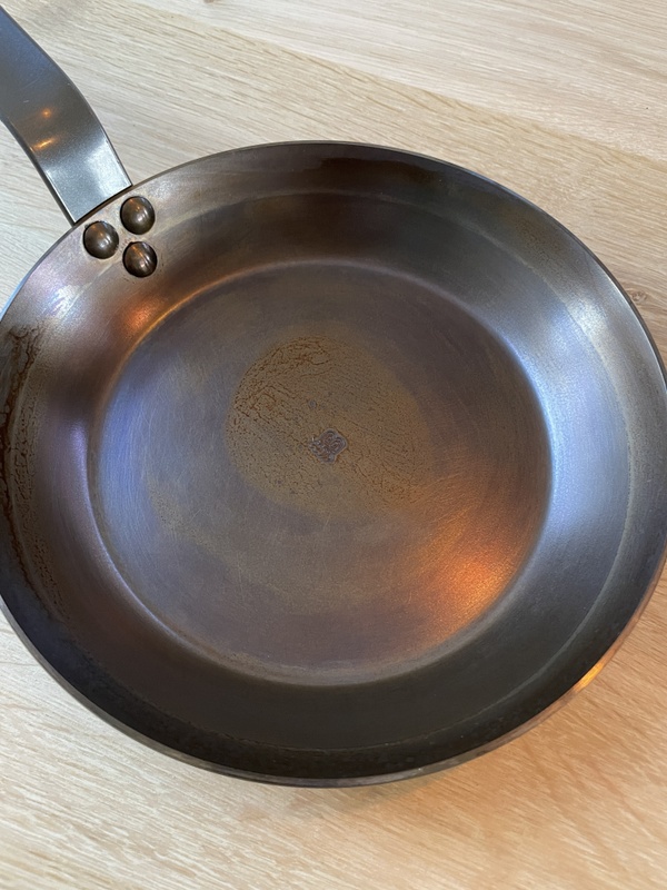

Van de week een nieuw plaatstalen pannetje in gebruik genomen.
Op vuur een laagje lijnzaadolie gepolymeriseerd, afgewassen met Dreft. Een biefstukje in roomboter gebakken en weer afgewassen met Dreft.
Ingevet, verwarmd en weggelegd.
Resultaat:
Afbeeldingslocatie: https://tweakers.net/i/EVTGV5COE6i8QauQDx5WoO0L3h8=/800x/filters:strip_icc():strip_exif()/f/image/iqoVJb3WGHyZQUnuVecXiahA.jpg?f=fotoalbum_large
Het fijne aan lijnzaadolie vind ik dat polymerisatie gewoon lekker vlot door gaat op kamertemperatuur. :)
- knip -

@Raymond P inklapbaar handvat of lijkt dat zo? Wel handig op vakantie ...
  • Raymond P
  • Laatst online: 01:33
@franssie Poêle ronde MINERAL B serie, het handvat zit goed vast.
edit: moet ik wel de juiste linken hah. Gelijk weer wat nieuws geleerd, ik was mij er niet van bewust dat ze deze pannen ook maken met alumunium inleg.

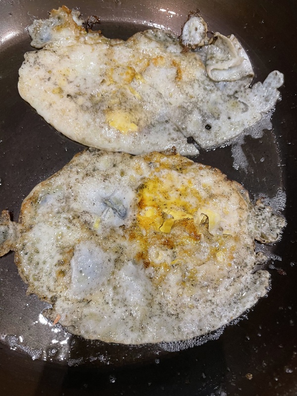

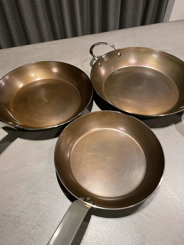

De pannen in de oven gehad en zien er prima uit.
Afbeeldingslocatie: https://tweakers.net/i/djRuDIH6oCQHe--BltvbIkRr7po=/x800/filters:strip_icc():strip_exif()/f/image/JvhSx54YbQEGWsdGuhNsjFtw.jpg?f=fotoalbum_large
Vanmorgen een eitje gebakken en hij gleed door de pan heen. Maar toen ik hem omdraaide:
Afbeeldingslocatie: https://tweakers.net/i/1BoV-wIIG6E1nLj635oZJ-wBRqc=/x800/filters:strip_icc():strip_exif()/f/image/JRjH6paJQvqYAuiKGR54VeYA.jpg?f=fotoalbum_large
Helemaal zwart/grijs aan de onderkant... Lijkt mij niet echt smakelijk en gezond. De eitjes dus maar in de vuilnisbak gegooid en ik vrees dat de pannen er achter aan gaan. Zou echt niet weten wat ik nog meer moet doen om die pannen goed te krijgen. Hebben jullie dit nooit gehad?

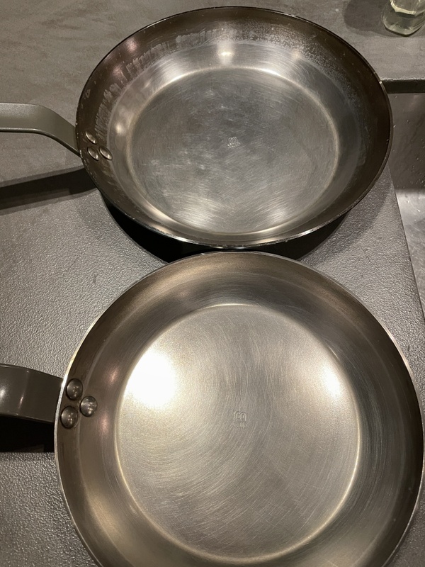

Na het schoonmaken zie ook al weer dat [de pan niet meer mooi van kleur is. Afbeeldingslocatie: https://tweakers.net/i/6r-3zYUeCvd5xjel87HbTQHyekA=/x800/filters:strip_icc():strip_exif()/f/image/P70X4f0tlkRuJ1TlPaxtqVj4.jpg?f=fotoalbum_large
