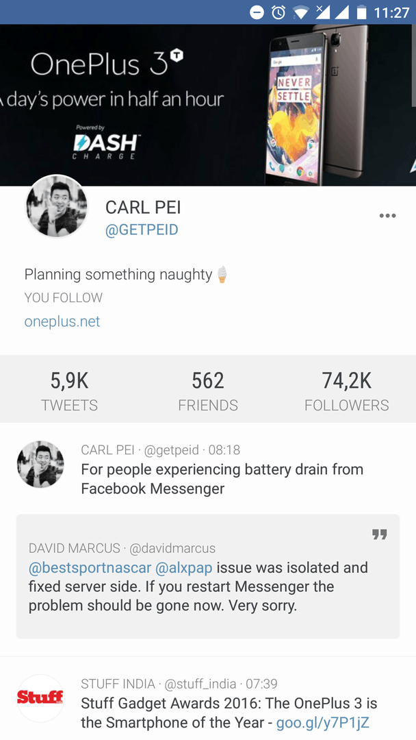

Ik heb vandaag extreem last van de batterij. Normaal (dus tot vanmorgen) heb ik echt nergens last van gehad. Vanmorgen de telefoon van de lader gehaald en binnen een paar uur was die 50%.
Ik heb een USB kabeltje aan mijn laptop voor opladen (dus niet de dash lader) en zelfs aan de lader loopt die leeg!
Grootste boosdoener is android systems. Ik heb hem niet geroot en draai 3.2.8.
Ik heb net greenify geinstalleerd maar ook die helpt niet. telefoon gaat in 10 min tijd 5% omlaag. (aan de USB en laptop zakt die 1% per half uur ongeveer.
Geen idee wat er is gebeurd sinds gisteren maar zie niets raars aan mijn telefoon kwa nieuwe updates.
Ik merk ook dat de telefoon behoorlijk warm wordt.
Wie heeft het ook zo extreem en iemand een idee hoe dit "ineens" kan?

Ik las iets op Reddit dat het kan liggen aan een update van Google Calendar. Wat voor sommige gebruikers heeft geholpen is om alle updates te verwijderen van Google Calendar. Is dus het proberen waard!

Het lijkt een app probleem te zijn als ik reddit mag geloven. Er zijn veel issues sinds vandaag met extreme battery drain waar ik dus ook last van heb (link naar reddit staat een paar posts hierboven)
Ik heb google agenda updates verwijderd (welke niet eens is geupdate vannacht, maar dat terzijde) en ga nu FB en messenger eraf gooien. Hopelijk lost dat problemen op.
Maar als ik reddit lees verbaasd het me dat ik op dit forum de enige ben nog.
Ik hou jullie op de hoogte wat werkt en of de problemen weg zijn.

Zie Reddit. Er zijn sinds vanmorgen heel veel problemen ineens met deze drain. Ik hoorde al dat het niet alleen OP3 is maar meerdere Androids er last van hebben.
Het lijkt erop dat verwijderen van FB, Messenger en de google agenda update werken. Hij loopt nu niet meer extreem snel leeg en is ook niet meer voelbaar warm.

Yup, er gaat bij mij in ieder geval iets goed mis met Facebook en Facebook Messenger. Op de meeste recente OxygenOS (4.0.1) zit ik inmiddels met 16% accu over, en vandaag maar heel weinig gebruikt, ongeveer 1.5h screen time. FB zit op 21% van totale gebruik (609 mAh calculated) , messenger op 13% (377 mAh), Daartussen staat Android System ook nog eens met 16%. Aparte is, had eerder vandaag zowel FB als FB Messenger al forced closed, maar staan er inmiddels als active tussen.

Hier ook Facebook als grootverbruiker. 24% maarliefst.

Kwam vanmorgen op reddit tegen dat Facebook waarschijnlijk iets serverside gewijzigd had wat hier voor zorgde en dat dit inmiddels opgelost was. De app force closen zou schijnbaar genoeg zijn nu.
Ik heb zelf de app ook verwijderd en vanmorgen weer geinstalleerd en het probleem lijkt weg...

Afbeeldingslocatie: https://tweakers.net/ext/f/mEPkGRgGuTrAZLSiAUMo7S46/full.png

Marcoos schreef op donderdag 12 januari 2017 @ 07:33:
Dit zie ik ook na afgelopen nacht... voor ik ging slapen nog 75% accu, en 's morgens was dit nog maar 40%, ook hier zie ik niks in de accu statistieken?
Het is momenteel gissen wat de precieze oorzaak is, helaas.
Zelfde gehad, in mijn geval was het de Philips Hue app.... Telefoon werd ook gloeiend heet erdoor 7(8)7
Moet de app na gebruik echt afschieten
Idem hier sinds vannacht. Geen rare apps, wel continu awake.

S_Chief schreef op donderdag 12 januari 2017 @ 11:37:
Hier ook opeens. Opeens een derde tot de helft minder sot. Ook wat rare processen die dik dertig procent van de accu hadden gebruikt.
Na een reboot zijn die processen tot nu toe verdwenen maar heb nogsteeds het gevoel dat accu duur minder is.
Heb Facebook en Messenger ook verwijderd maar heb niet het idee dat dat echt iets uitmaakt. Het is er na het verwijderen alleen maar minder op geworden hehe.
