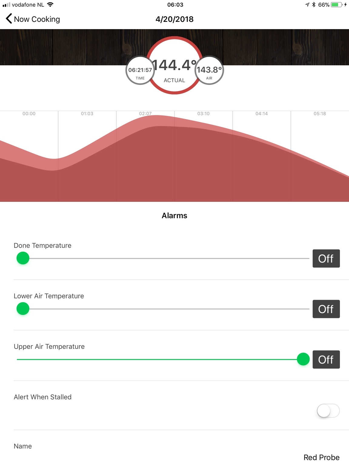

Gisteravond heb ik maar weer eens een dry-run gedaan op de Niclan. Dit keer met Ecobrasa in een kleine snake. Twee rijen naast elkaar van drie laagjes. In totaal 38 blokjes gebruikt. (vergeten foto te maken)
Dit was mijn eerste snake. Dus afgezien van veel Youtube ervaring, had ik geen idee hoe of wat. Ik heb 5 blokjes aangestoken met de Looftlighter en aan het begin van de snake gelegd. De temperatuur heb ik gemeten met een Loki probe in een prop aluminiumfolie op het GI rooster. De Loki probe heeft twee sensoren, eentje voor de interne temp en eentje voor de ambient temp.

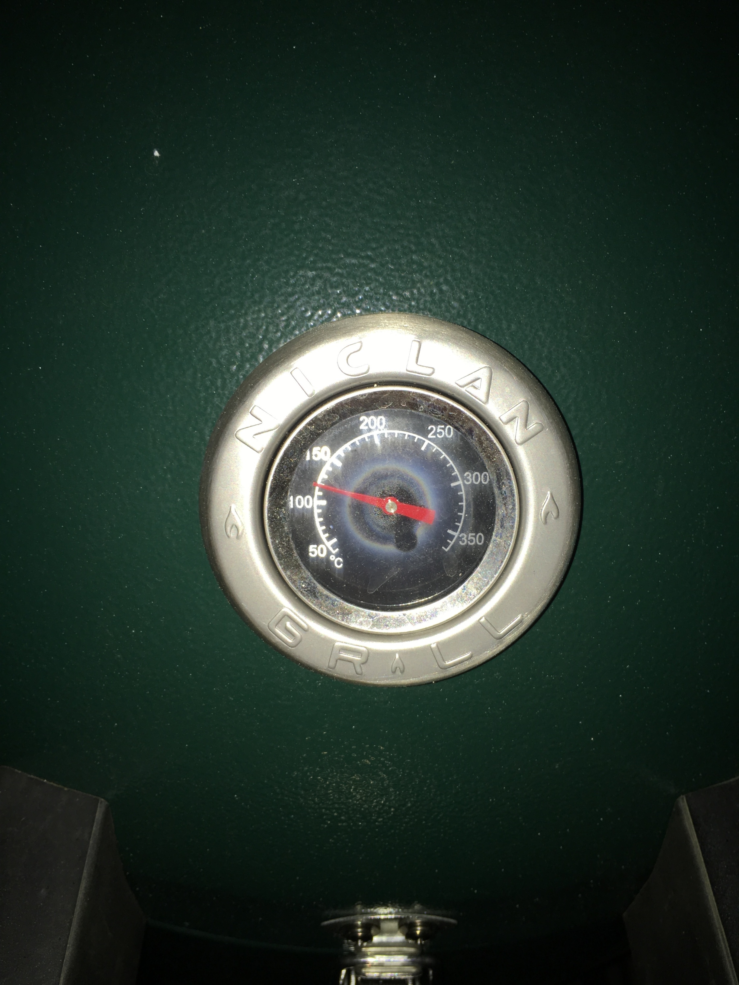

De temperatuur bleef eigenlijk redelijk stabiel op de dome thermometer:
Maar Loki laat een ander verhaal zien :
De eerste dip is doordat ik de chimney te ver had geknepen. De dome thermometer daalde tot <110C en toen heb ik de chimney wat verder open gezet. Toen steeg ie weer tot 120C (stabiel). Ik vond het toen al raar dat de probe temperatuur veel hoger was dan de dome thermometer.

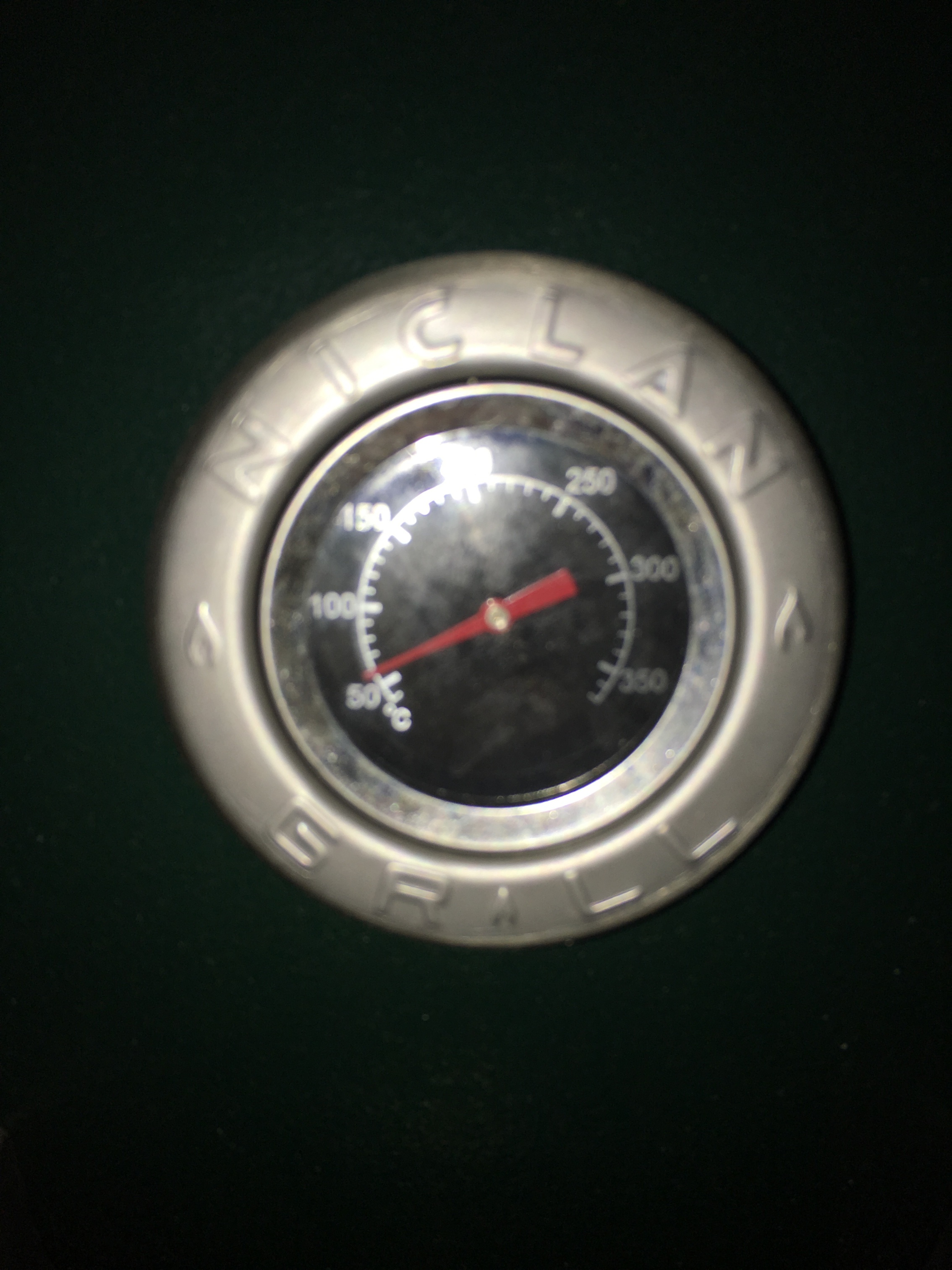

Toen ik vanmorgen beneden kwam en dat beeld zag dacht ik dat het vuur uitgedoofd was. De dome thermometer stond er zo bij:
Onduidelijke foto, maar 60C.

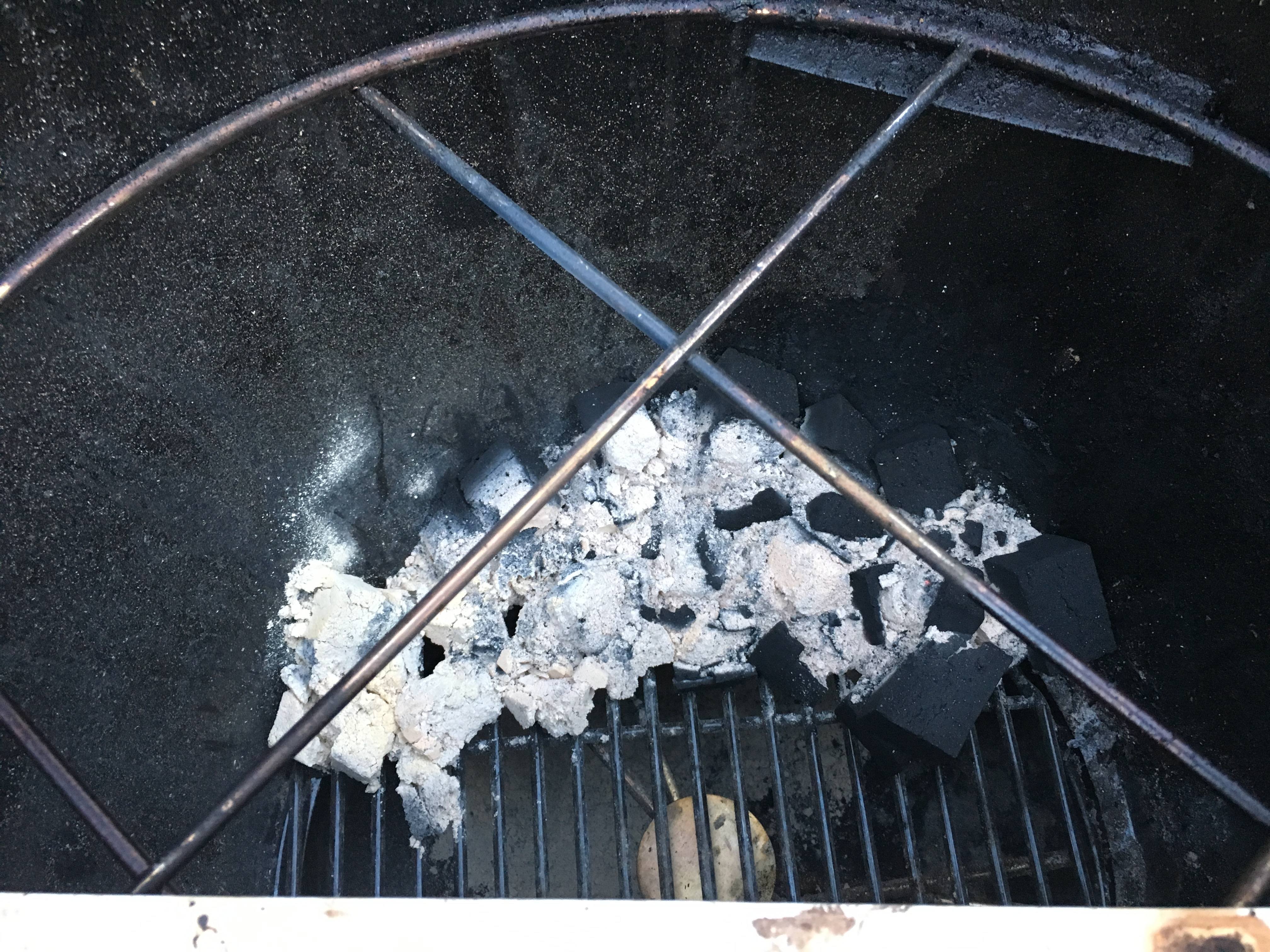

Maar toen ik ging kijken waren de briketten nog aan:
(Op het middelste blokje aan het eind zie je een heel klein oranje puntje) Er kwam ook nog aardig wat warmte vanaf, maar zeker geen 143.8C. Op dit moment geloofde ik eerder de dome thermometer. De temperatuur van het rooster was - op gevoel - wel richting de 143.8C.
Het voordeel van een gietijzeren rooster/pan/whatever is dat het als buffer voor de warmte optreedt, maar dat is dus ook meteen het nadeel. Best verneukeratief (pardon my French) dit. Als ik hier nou een stuk vlees op had liggen en op de gemeten rooster-temperatuur af was gegaan, werd het dus alleen vanuit het rooster gegaard en niet de lucht.

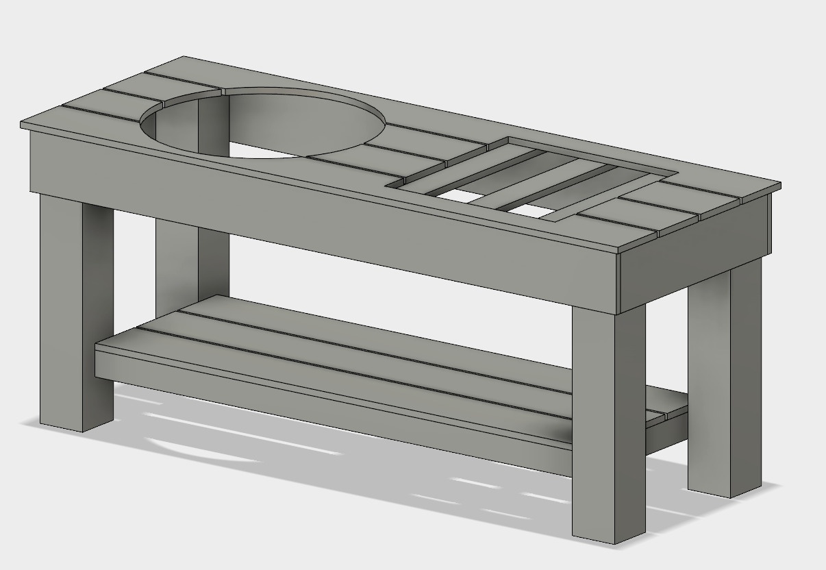

Ik zit overigens te kijken om de volgende meubel te maken, maar dan met douglas hout (hele overkapping is douglas, dus denk dat steigerhout niet mooi is):
en op het werkblad wil ik dan twee keramische tegels leggen die het vet op moeten vangen ipv dat het in het hout trekt, zoals dit:

Ik heb dit gisteren getekend in Fusion360. Maar jou poten zijn volgens mij stuk beter en goedkoper. Staat hij wel stabiel?
