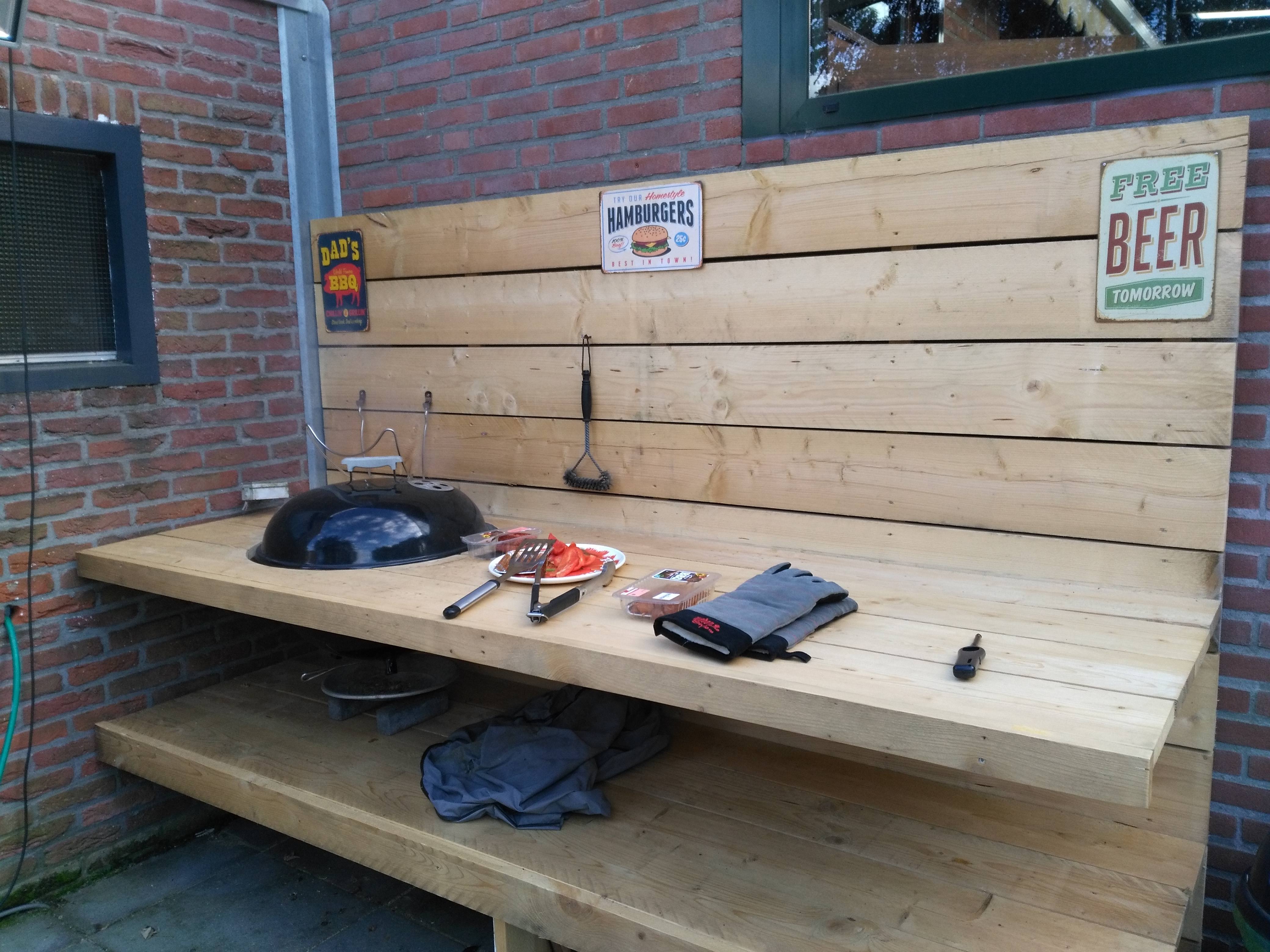

@grote_oever Hij staat super stabiel, er zit een dubbel frame in van 50x75 met tussenliggers, de poten zijn gemaakt van 50x150 balken. Ik zou er met gemak op kunnen staan :) Dan heb ik alles nog met pocketholes vast gemaakt. Als jij verzonken schroeven niet erg vindt, kun je de verbindingen nog steviger uitvoeren.
Het verschil met jouw tekening is dat ik mijn frame aan de binnenkant van de poten zet, zonder afwerk"latten" onder het blad. Dit is uit mijn hoofd het verbruik:
- 150 x 50 Douglas 6 meter
- 50x75 balkjes douglas +/- 12 meter (ligt er aan hoeveel tussen liggers je wil. 2 maal een frame van 150 breed en 70 lang)
- 22 x 200 planken 12 meter
Volgens mij was ik iets van 90 euro kwijt bij de Pontmeyer.

@KillaZ Ik ben even benieuwd, heb jij douglas geschaafd of ongeschaafd?
  • KillaZ
  • Laatst online: 11:25
@grote_oever De planken zijn geschaafd, de rest niet.

@KillaZ Bedankt, ga mijn tekening toch iets meer aanpassen. Met name omdat jou tekening wat simpeler is en daardoor ook goedkoper. Misschien gooi ik er nog een smaakje tussen van beide.
@R0y. Duidelijk; Mooie duidelijk foto's en ruimte bij de deksel is meer dan voldoende. Ik moet in mijn tekening hem gewoon wat ruimer aanhouden.
Ik ga eens flink aan de slag :) foto's zullen volgen.

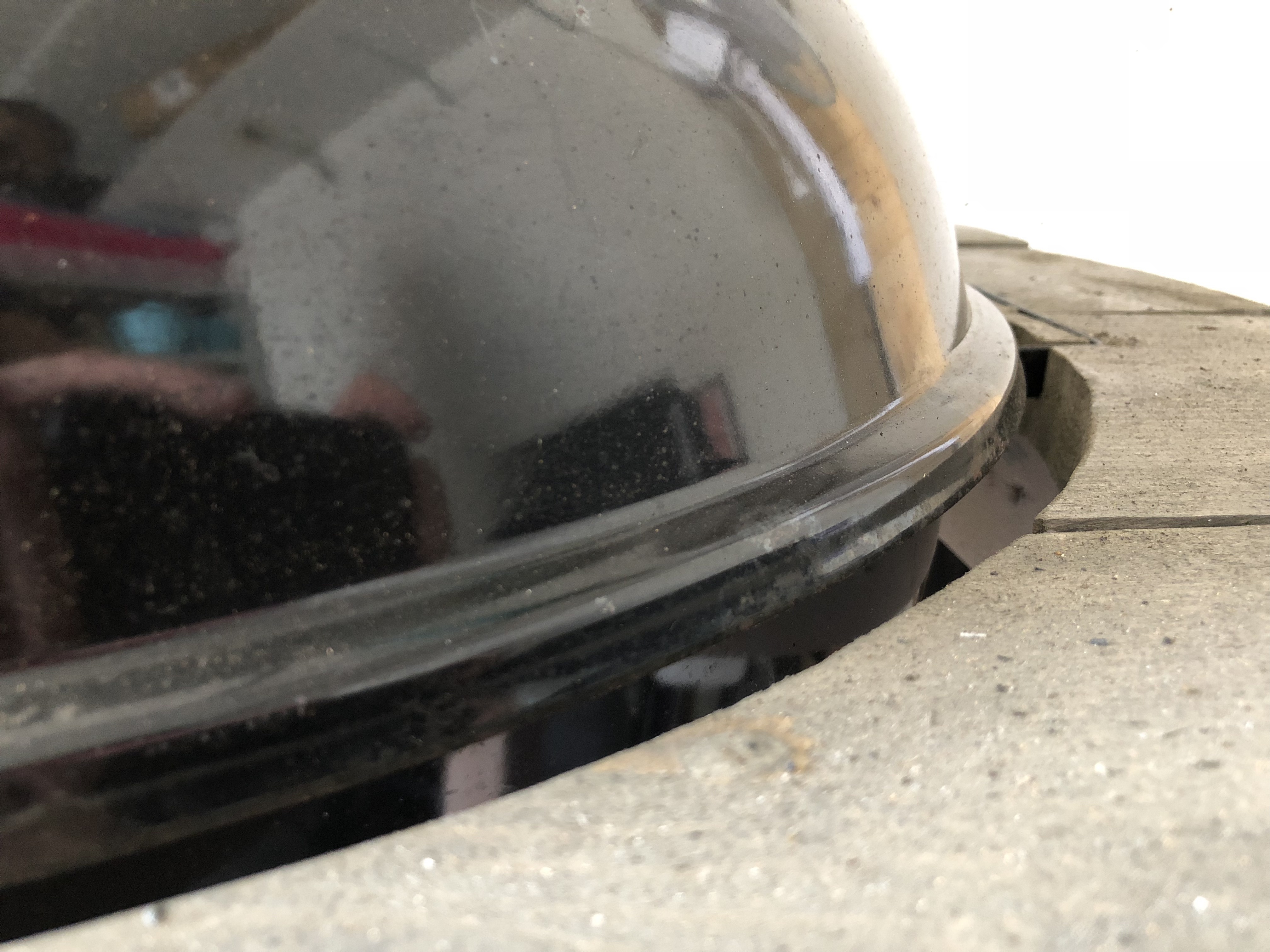

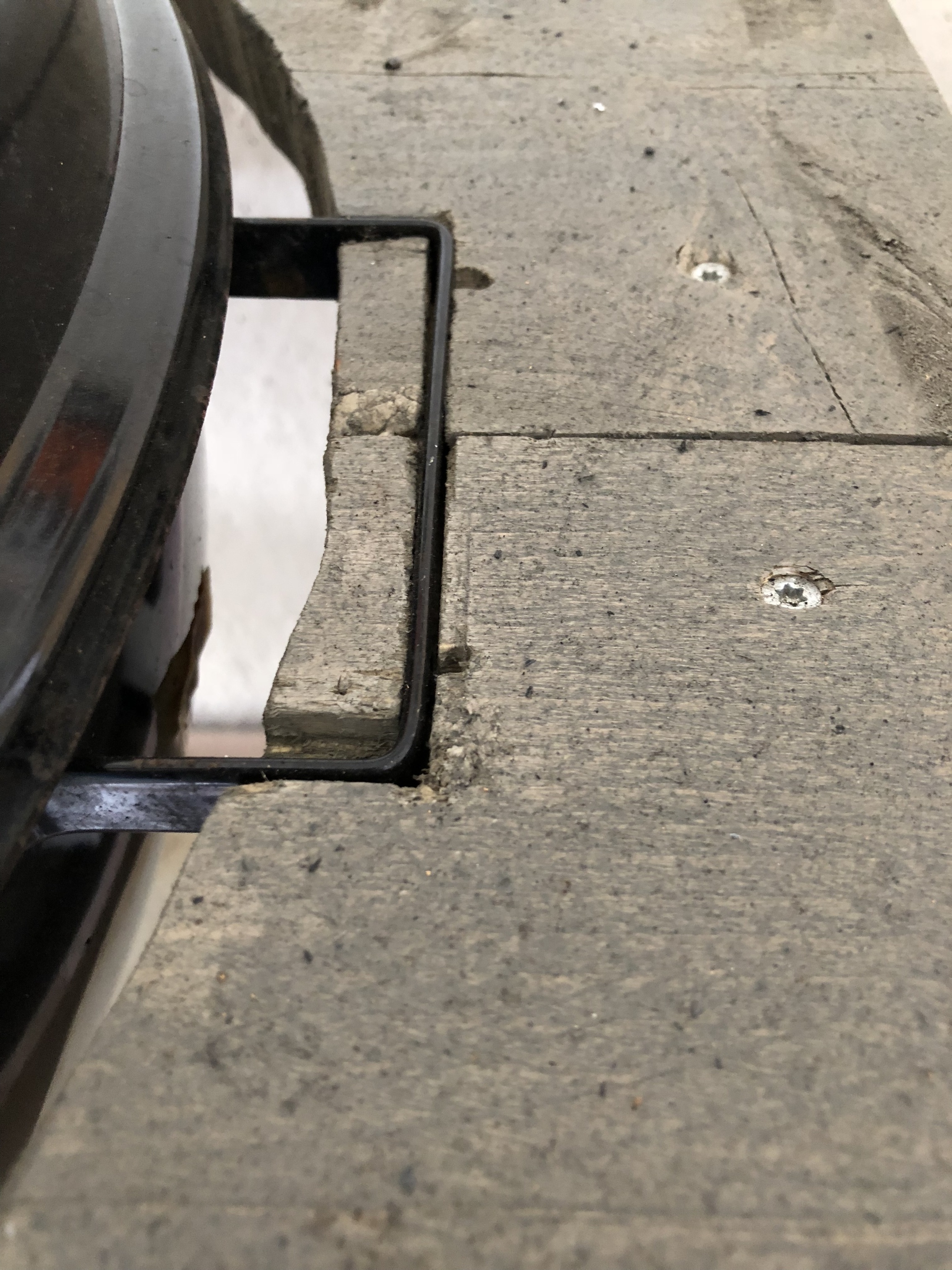

grote_oever schreef op dinsdag 24 april 2018 @ 13:35:
@R0y. Top, als je dat zou willen doen dan zou ik daar heel blij mee zijn.
@alki Goede tip, vraag me alleen af of de schroeven wil in de rand komen/vallen. Of ligt de rand op de schroef? Ligt je bbq op de schroeven of ligt de bbq, met de rand, in de schroeven.
Zie toevallig nog een oude foto die ik hier gepost heb en ben nog ff gaan kijken voor je. de haak van de schoef valt mooi met de rand in de schroeven. Op de 1e foto zie nog 1 schroef.

alki schreef op dinsdag 24 april 2018 @ 22:09:
Das inderdaad ook een methode. Blijft dat wel goed vast liggen? Ik ga gewoon wat experimenteren en de sterkste oplossing zal ik hier even droppen

grote_oever schreef op dinsdag 24 april 2018 @ 23:57:
Met 4 stuks kan er niks gebeuren, ligt ie super stabiel, zou wel wat langere schroefdraad gebruiken zodat je m goed kan afstellen

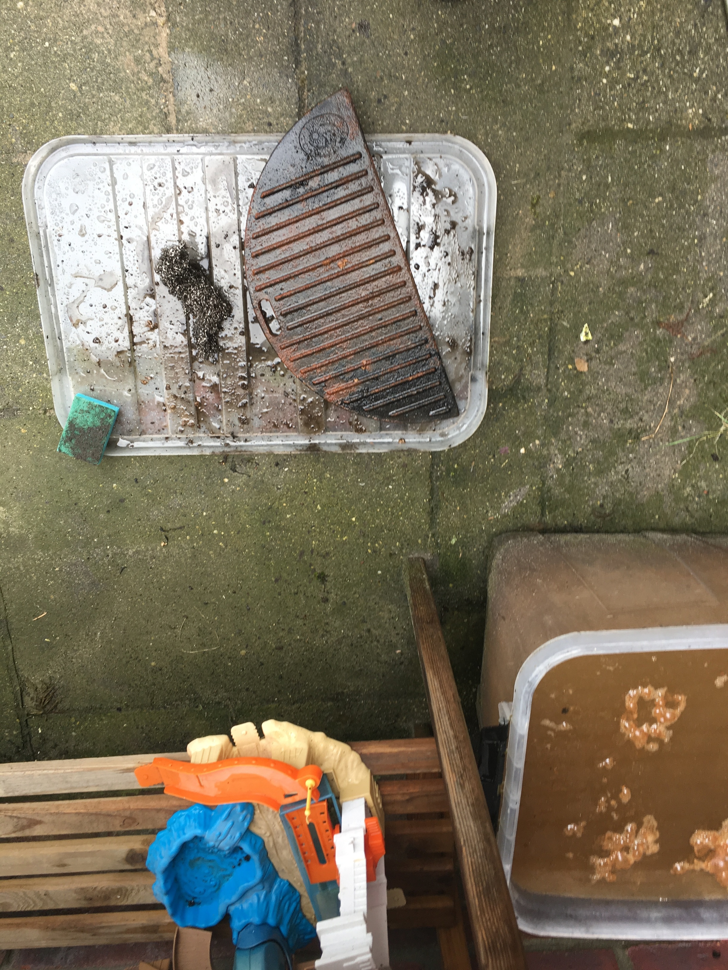

Apie! schreef op woensdag 25 april 2018 @ 21:12:
Edit 3: crêpe, ik bedenk me net dat ik maandag een verroest gietijzeren rooster in water en azijn had gelegd om te ontroesten. Nouja, morgen maar even kijken. Ik ga nu niet meer schrobben.
Google eens op electrolyse cast iron ;)

@franssie ja, ik ken het principe, maar een paar flessen azijn, water en een vuilniszak zijn goedkoper dan een charger kopen.
Overigens was dit de tweede ronde al.
Dit zijn wat foto's van de eerste ronde:
Afbeeldingslocatie: https://tweakers.net/ext/f/qK4TO9IrD8EyjRYT0Xt1sYlx/medium.jpgAfbeeldingslocatie: https://tweakers.net/ext/f/UTcezSRPwnIHnkuFEGEn0jOS/medium.jpgAfbeeldingslocatie: https://tweakers.net/ext/f/e5uLBG4mkKgDBAkVfvmzsgNX/medium.jpg
De Ikea bak is helaas bezweken onder het gewicht :/

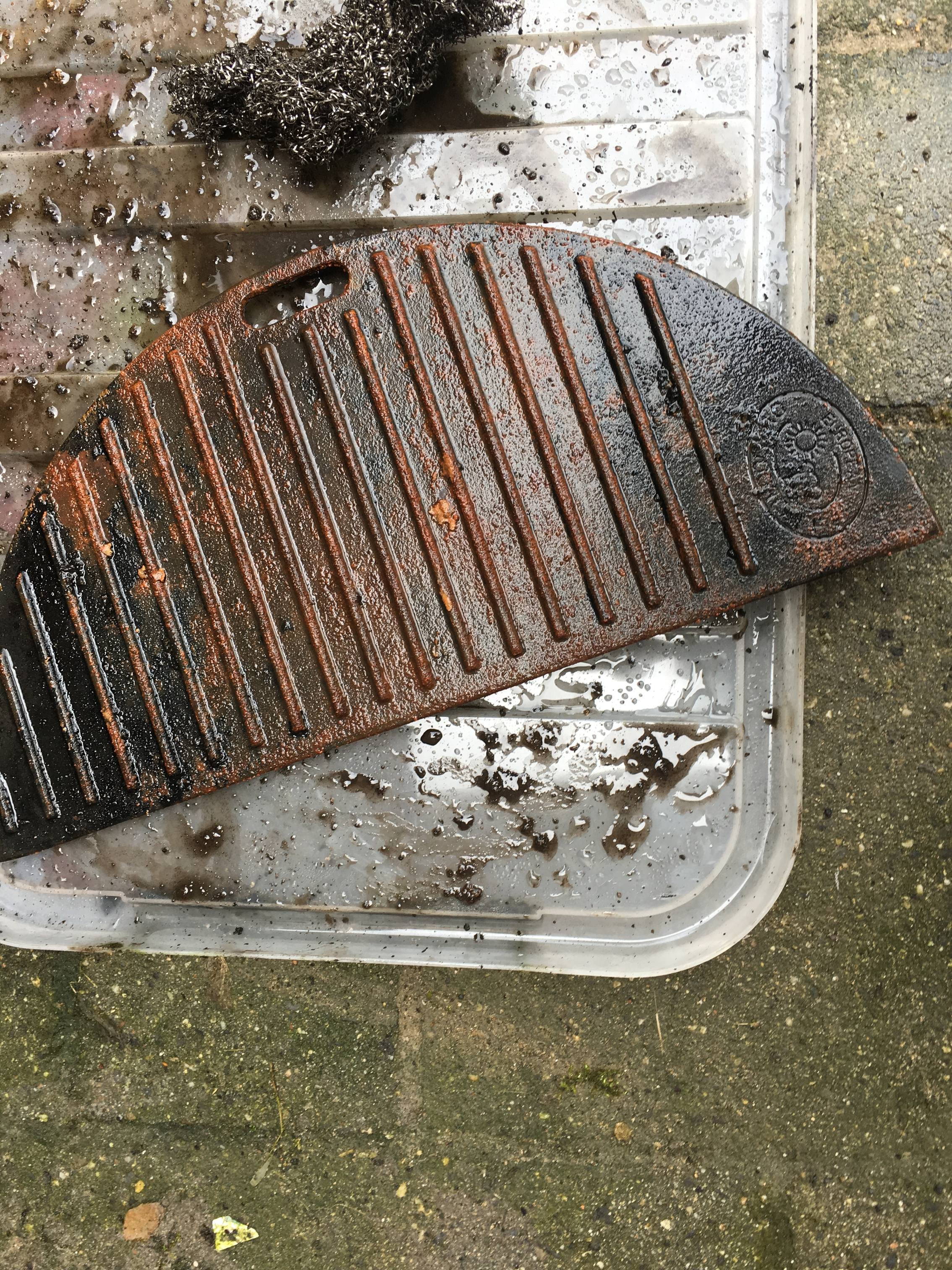

Nou, het ontroesten ging voor geen meter. Op zich was er aardig wat roest van af, maar ik had de ene kant nog niet schoon aan de andere kant ontstond alweer een laag roest :/
Ik heb geprobeerd om sneller te schrobben, maar ik ben er klaar mee.

  • FreshMaker
helpt het niet om met olie in te smeren als de kant klaar is ?

Apie! schreef op donderdag 26 april 2018 @ 19:31:
Beetje zwarte Hammerite eroverheen, zie je niks meer van d:)b
In cola weken al geprobeerd?

FreshMaker schreef op donderdag 26 april 2018 @ 19:50:
Nee, want hij komt nat de vuilniszak uit en voordat ik 'm helemaal droog heb gedept spring de roest er alweer op. Ik zou 'm dan alsnog kunnen invetten, maar dan zie ik de roest niet meer en kan ik 't er ook niet van af schrobben/schuren.
Nee, maar het laten weken om te ontroesten is het probleem niet. Het probleem is dat op het moment dat ik 't rooster droogdep na het schuren, er alweer roest ontstaat.
Hans Esselink schreef op vrijdag 27 april 2018 @ 08:51:
Wellicht overbodig maar geen Hammite niet doen, Hammerite heeft geen voedselkeurmerk. En is niet geschikt voor hogere temperaturen max 150° C volgens het MSDS.
Lijkt mij niet heel fijn Hammerite aan je Steak of ander voedsel :r
Geen aanval maar meer een waarschuwing :)
Ik denk ook dat ie een geintje maakte :)

Elektrolyse, of anders een slijptol met lamellenschijf. Of een boor met staalborstelkop. Zo heb ik gister mijn roosters nog schoongemaakt.

Ja, ik denk dat ik met een boor/dremel aan de gang moet. Ik hoop dat ik een opzetstuk heb dat tussen die spijlen komt.
