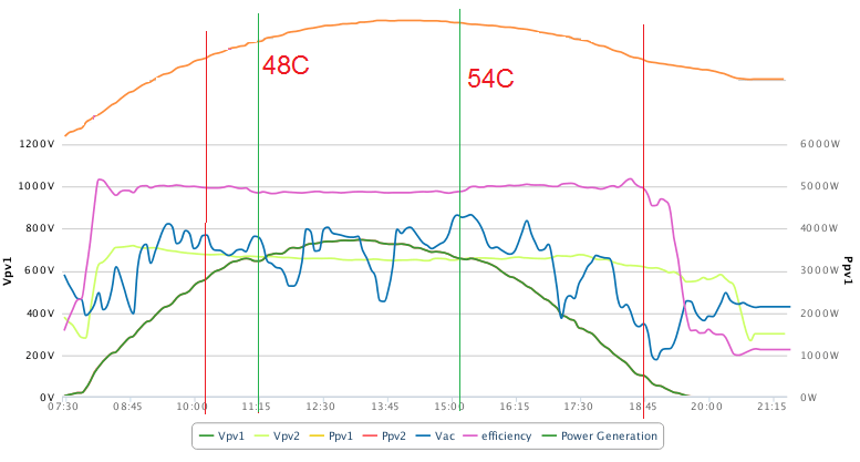

Hi,
Mijn eerste post op Tweakers na al lange tijd meegelezen te hebben. Ik ben mijn tweede PV installatie aan het samenstellen en wilde even een sanity-check doen.
Dak: zuidgericht, 45 graden helling, géén schaduw.
Omvormer had ik nog liggen: Goodwe GW5000-DT 3 fase
In eerste instantie wilde ik 20 stuks 265-275Wp all black panelen leggen om zo op ongeveer 5400Wp uit te komen; net iets boven de max van de omvormer, maar op jaarbasis scheelt me dat nauwelijks opbrengst.
MAAR:
Ik heb plek voor 30 stuks... Als ik de specs van de omvormer goed lees, zou ik dat wat de maximale spanning betreft "kwijt kunnen" als ik twee strings van 15 stuks maak. Ik kom dan uit op ongeveer 600V per string, de omvormer lijkt tot t1kV te kunnen gaan. Ja, ik ga dan significant aftopping zien, maar de "marginale TVT" ;-) is wel heel erg laag voor de stap van 20 naar 30 panelen. Als ik het goed heb, zit ik dan op een omvormer vermogen van 60% tov het paneelvermogen, wat me op per jaar iets van 6% opbrengst op de hele set kost (stel ongeveer 0.06*8000*0.18 = 480 kWh)
Idealiter zou er natuurlijk een 8kW omvormer bij deze set horen, maar die heb ik nu eenmaal niet liggen, en mocht ik een goedkope gebruikte omvormer kunnen scoren dan kan ik die altijd nog ophangen en de GW5000 elders gebruiken of verkopen...
Centrale vraag:
1) los van het aftoppen, gaat er iets mis met ~8kW paneelvermogen op de GW5000?
2) panelen worden waarschijnlijk Trina Honeys van Winkelman (174 incl BTW/stuk), gemonteerd op clickfit zwart. Tips voor scherpere prijzen zijn zeer welkom :-)

sebastiaan3 schreef op vrijdag 28 april 2017 @ 10:49:
Hi,
MAAR:
Centrale vraag:
volgens mij heb je Euro's uitgerekend (*0.18) i.p.v. kWh, en ik zeg: in een keer vol leggen die boel.
Of die omvormer het aankan staat in de specs. kijk ook naar de U openklem en U MPP met 10% extra spanning (koud weer), en naar de stroom.
1000VDC voor een 3 fasen klinkt niet raar.
Die 600 V is de openklem spanning met 10% erop voor koud weer, onder belasting zt je met 15 stuks ergens tussen de 450 en 500 VDC.
En uitkijken naar een 8K als de boel draait ter vervanging kan altijd natuurlijk.
[ Voor 3% gewijzigd door Andre1973 op 28-04-2017 11:22 ]
Hi,
MAAR:
Centrale vraag:
Mooi project, en je hebt zelf al het meeste denkwerk gedaan, prima.
Heb het even na gekeken en zou het gewoon gaan doen, maar zorg er alvast voor dat je
na een jaar testen, en de resultaten vallen je wel tegen dat je dan zo even een stuk of tien
panelen over kunt brengen naar een goedkope 3kW omvormer, dus de bekabeling er al op
voorbereiden.
Een ander punt is nog dat je de omvormer wel wat erg belast wat weer nadelig kan zijn voor
de levensduur van de GW5000DT, je krijgt namelijk wel te maken met langere derating
van het vermogen door de hogere temps bij vol vermogen.
De werk temperatuur is van 20C tot 60C met al een terug schroeven van het vermogen va 45C
het kan dus zo zijn dat dat je meer rendement kost dan dat je nu hebt becijfert.

PClop schreef op vrijdag 28 april 2017 @ 11:15:
Derating gebeurt alleen als de omgevingstemperatuur hoger dan 45C is. Ik denk dat dat niet heel vaak voor zal komen. De omvormer zelf wordt wel snel warm, maar daardoor heb je geen derating, anders zou de ventilator niet pas bij 60C aanslaan lijkt me.

Dank voor de feedback, ik ga het gewoon zo (30x) op het dak knallen.
Had inderdaad de Euro's (0,18) nog in de berekening staan, maar het antwoord (480 kWh) is wel correct. Als het meezit gaat de boel in juni nog het dak op, dus een halve zomer opbrengst kan dan ik nog net meepikken.

Hmm, warrig, sorry :) Derating is gespecificeerd bij 45C amient temperature. De temperatuur die je uit de omvormer kan uitlezen is iets anders, want deze loopt op tot 60C voordat de ventilator aanspringt. Dat heb ik pas 1 keer gezien het afgelopen jaar. Ik neem aan dat als je een ventilator op je apparaat bouwt, en dit apparaat boet op efficientie in boven een bepaalde temperatuur, dat je dan ervoor zorgt middels die ventilator dat je apparaat onder die derate-temperatuur blijft, of denk ik dan verkeerd?
Maar nu ik wat beter naar mijn logging kijk, zie ik wel een kleine daling in de efficientie als de omvormer over de ca. 45C heen gaat. Maar als de efficientie weer omhoog gaat, is de omvormer nog steeds >45C.
De efficientie reken ik zelf uit aan de hand van het AC/DC vermogen. 100% efficientie is als al het vermogen van de panelen het net op gaat , DC vermogen == AC vermogen.
Afbeeldingslocatie: https://tweakers.net/ext/f/oC3DsytAJUginJwrDOmKwhnR/full.png
Tussen de binnenste, groene lijnen zie ik lagere efficientie. Maar tussen de buitenste, rode lijnen geeft de omvormer aan dat de temperatuur lager is dan 45C. Max temp op deze dag was 54C. Zie https://pvoutput.org/intr...0669&dt=20160829&gs=0&m=1

Ja leuk verhaaltje, maar je mist toch dat wat ik als probleem aangaf, en wel dat de omvormer
waar over wordt gesproken zeer regelmatig 50% van de dag op vol vermogen moet draaien
8kWp zuid 45 graden hoek zonder schaduw op een 5kW omvormer, terwijl jou omvormer
( ook een Goodwe ) juist overgedimensioneerd is en daar dus geen last van zal hebben.
Ik zie hier trouwens nergens
staan dat die temperaturen de omgevings- temperaturen zijn wel dat het werk temperaturen zijn dus van het bakkie zelf, intern dus.

Bij 80 graden smelt de tin bijna van de printplaat af.....
1 PVoutput . Dongen NB
  • AUijtdehaag
AUijtdehaag
Je zou denken bij 99% efficiency dat hij ijskoud zou moeten blijven?

AUijtdehaag schreef op vrijdag 28 april 2017 @ 23:39:
Nou..., bij volle belasting 37 W, zeg maar een klein soldeerboutje. :)

Gasschuif schreef op vrijdag 28 april 2017 @ 23:58:
Dat is minder dan De CPU in mijn moederbord en die wordt ook geen 80 graden onder load.
TWyk schreef op zaterdag 29 april 2017 @ 08:11:
En hoevaak staat die cpu +3kW naar het net te verstouwen? :+ Vergelijkingen zeggen niet zoveel, heb hier bijv. een 8W boutje via usb waar je prima mee kunt solderen. :)
Ik vind het ook vrij warm voor een nieuw product. Je zou toch zeggen dat ook omwille van de levensduur een fabrikant iig probeert de werktemperatuur zo laag mogelijk te krijgen maar wellicht is het juist vanwege dit hoge rendement niet mogelijk. Er zal gok ik een enorm hoge frequentie voor modulatie worden gebruikt en ja dan worden bepaalde componenten wel een tikje warm ja. :P
  • Aegle
  • Laatst online: 17:44
Met de bedrijfstemperatuur wordt de omgevingstemperatuur bedoeld. M.a.w. de temperatuur in de ruimte waar de omvormer wordt geplaatst moet binnen dit bereik vallen. Het zegt niets over de temperatuur in de omvormer zelf. Maar 80°C vindt ik ook wel wat aan de hoge kant hoor. Kan me bijna niet voorstellen dat dat correct is. Mijn SE3000 komt niet boven de 45°C. Maar die wordt (nog niet) vol belast..
Wikipedia heeft er een uitgebreid hoofdstuk over: Wikipedia: Operating temperature

Aegle schreef op zaterdag 29 april 2017 @ 09:44:
Die 80 graden moet haast wel de temp zijn in de kast ( enige plek waar een temp sensor zit) Mijn omnik TL 4.0 ging regelmatig in de zomer over de 60 graden op dat moment was mn omgevings temp onder de 30 graden. Ben toen actief gaan koelen. Bedoeling is om onder de 40 graden te blijven dat is nu gelukt. Vamaf 40 graden neemt je fail save exponentioneel toe volgens verschillende onderzoeken. Is hier op het forum al heel wat over geschreven. Zijn meningen voor er tegen. Ook hoop tweakers die nu extra koelen niet voor meer rendement maar voor ( theoretische) langere levens duur wat uit eindelijk een beter rendement zal opleveren.
Trek de CPU koeler er maar eens af en meet dan de core temperatuur onder een load waarbij hij wel 37W verbruikt...
  • TWyk
  • Registratie: April 2016
  • Laatst online: 05-08 14:48
TFHfony schreef op zaterdag 29 april 2017 @ 11:23:
Ik ga toch ook niet het kolerooster van mijn omvormer afslopen.

TWyk schreef op zaterdag 29 april 2017 @ 12:52:
De omvormer is passief gekoeld. Leg jij je handjes maar eens op een passief gekoelde CPU die 35W aan het verstoken is, laat staan dat je de core temperatuur wil voelen op zo'n moment.

TFHfony schreef op zaterdag 29 april 2017 @ 13:22:
Klopt, en dan kan bij mijn omvormer die ongeveer 97% efficient is terwijl de SE3680H die tot wel 99% efficient zou moeten zijn dus ook veel mindere warmte zou moeten produceren. Ik vind het dus ook best vreemd dat zo'n hoogefficiente omvormer zo warm wordt.

TWyk schreef op zaterdag 29 april 2017 @ 13:36:
1% is al 37 watt. op top vermogen als de warmte nergens heen kan dan heb je naar een paar uur zo 100 graden te pakken. zeker als de zon nog schijn dan is het buiten al minimaal 25 graden en dat helpt dan ook niet.
