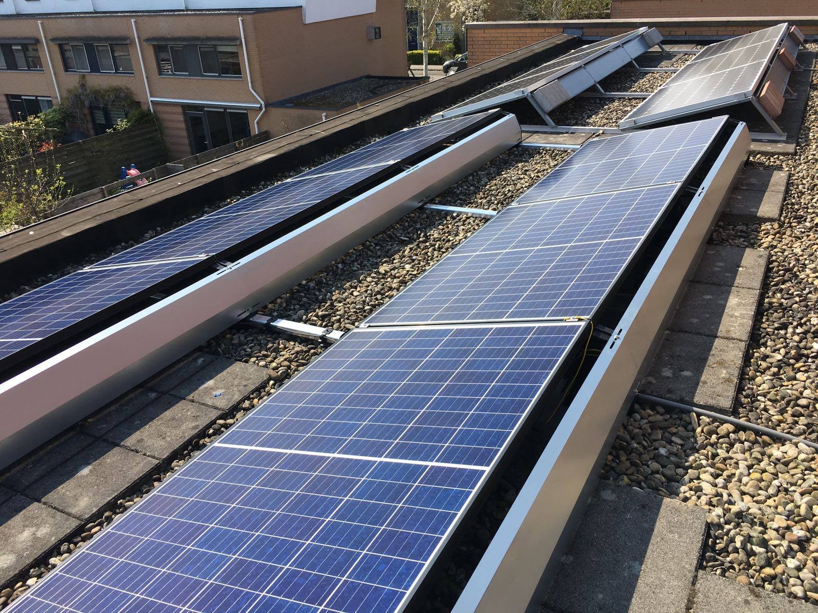

Andre1973 schreef op zondag 23 april 2017 @ 19:25:
De ballast is grind en zit in de ballast bakken, je moet heel goed kijken op de foto.
Maar ik vind het niet overdreven veel ballast op die hoogte.
Plakken gaat niet met Fusion, die voetjes zitten net aan vast genoeg. :-)
Pff, nou ja, de natuur is mild zullen we maar zeggen. Dat is toch geen ballast. Doet me meer denken aan mensen die "op gevoel" wat ballast toepassen. "Gaat altijd goed meneer!"
Vraag voor de gein is of er een berekening van de benodigde ballast is gemaakt.
De leverancier dekt zich in de folder ook lekker in. Het plaatje met ballast is alleen maar een suggestie, moet door iemand met verstand van zaken worden bepaald. Ze zouden dit makkelijk zelf kunnen doen:
- 3 windgebieden + kustgebied
- hoogtes variabel
- en dan nog een paar dakzones (dicht bij de dakrand spookt het, de norm is daar wat vreemd in, de dakrandzone heeft te maken met de dakafmetingen).
Enige goede aan het systeem is dat de ballast relatief ver bij het paneel vandaan wordt geplaatst en daarmee effectiever is.
Nou ja, ze zullen wel blijven liggen en bij een grote storm moet je gewoon niet buiten lopen.

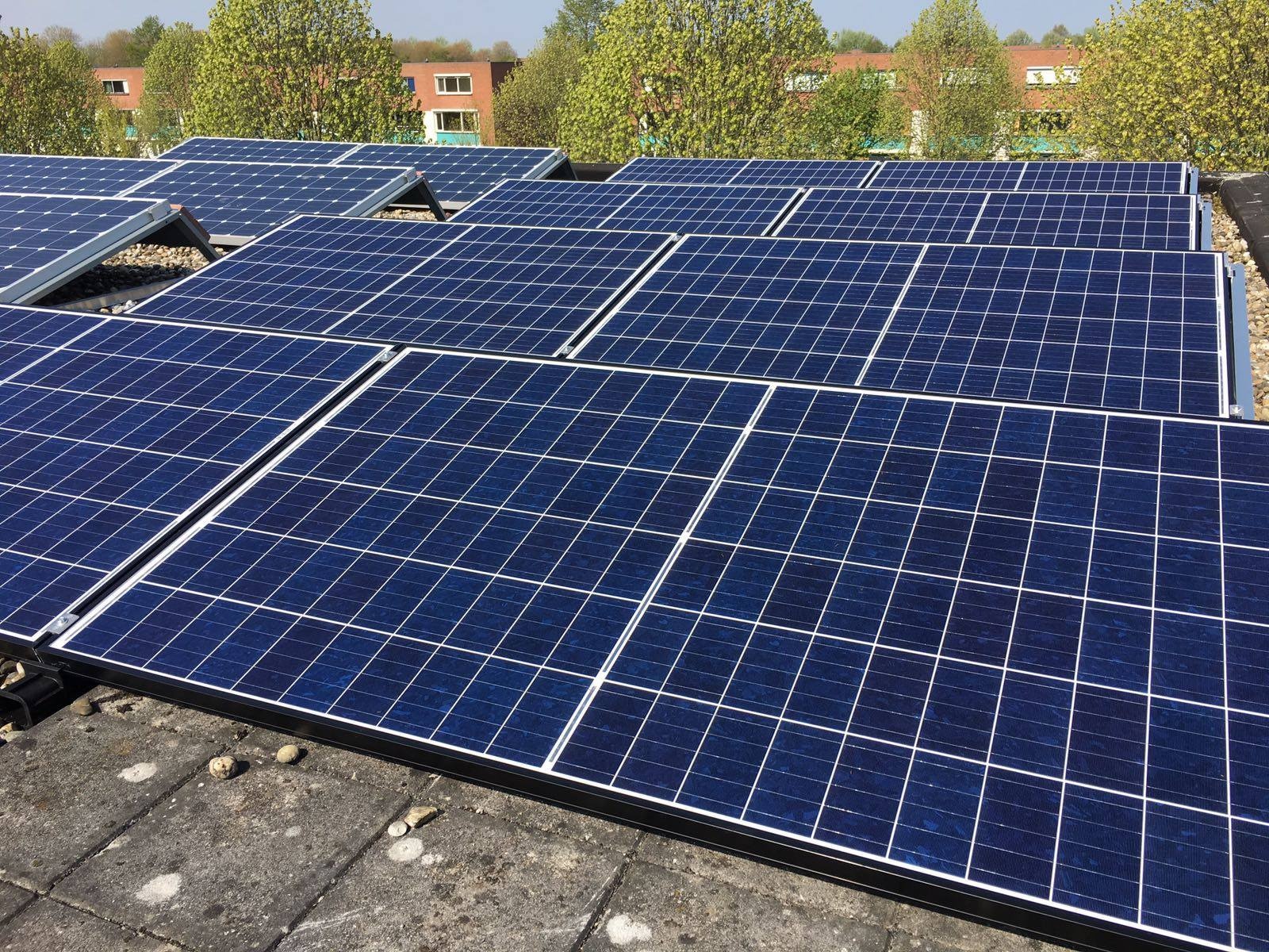

Afgelopen week zijn de panelen gelegd; 14x REC290TP2 met Sunny Boy 3.6
Zonnepanelen
Zonnepanelen
Ook panelen van buren op de foto btw ;)

mulder schreef op maandag 24 april 2017 @ 09:58:
wow ik heb even opgezocht wat die twinpeak nou doet. mooi extra dat twinpeak(6 busbars in twee delen gesplit) maar afin gisteren dus een paneel gekocht met de busbars aan de achterkant compleet nieuw met de stickers nog aan de mc4 connectors :P Afbeeldingslocatie: http://i66.tinypic.com/i6kqvc.jpg een 20%+ efficiency paneel :9 de kenners onder ons weten dan gelijk van welk kalibeer dit paneel is :9~ het schijnt dat ik een virus heb opgelopen :*)

Da's een heel mooi paneeltje! :9~ Wel jammer dat het last heeft van de vloek van Herman -O-
