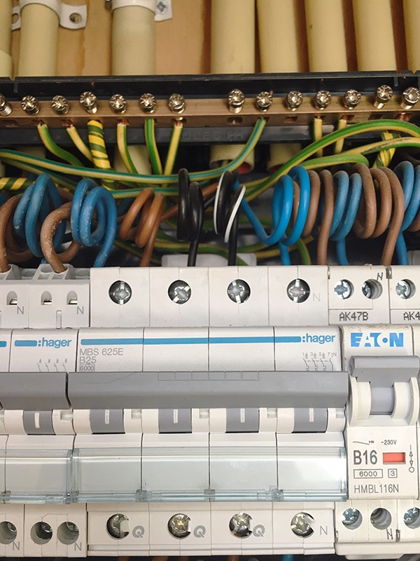

oke, cool, dan gaat het je wel lukken.Taro schreef op donderdag 20 april 2017 @ 20:40:
Bedankt voor je reactie en, nee, ik ben geen totale nitwitSterker nog, ik ben het tegenovergestelde vermoed ik en mijn hele huishouden bestaat uit domotica, slimme apparaten, techniek en grafieken.
zolang je maar begrijpt dat de groep er eventueel uit kan klappen.
(ik geef je 99% kans dat het wel gewoon lukt, je zit maar marginaal in het gevaarlijke gebied.
omvormer zal meer als 6000sec of 100 minuten op vol vermogen moeten leveren voor dat je de de grens raakt)
wel even goed opletten met aanleggen, kabel moeten netjes gestript worden en goed vast gezet.
je zit gewoon aardig op de grens wat het spul aan kan, dus je wil niet helle kleine foutjes in het systeem hebben.
netjes werken met de AC bekabeling dus!!!

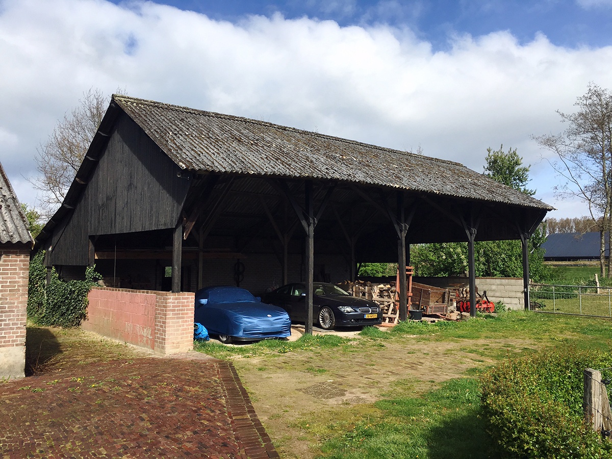

Vanwege een warmtepomp en een groot huis met vakantie-appartement (filmpje) hebben we nogal een hoog energieverbruik van 20.000 kWh. Het liefst wil ik het grootste deel daarvan zelf gaan opwekken.
De actie moet gaan plaatsvinden op een kapschuur met aan de voorzijde op het oosten een dak van 4,85 x16,35 meter. Met een beetje extra oversteekt lijkt het mogelijk om hier drie rijen van zestien 270Wp monopanelen op te plaatsen. Op de voorzijde kan ik dus al 13 kWp kwijt. Aan de achterzijde van het dak kunnen ook nog wat rijen gelegd worden.
De elektrische aansluiting moet dat echter ook toelaten. Ik betaal voor 3x 25A maar heb 40A hoofdzekeringen. Ik heb geen idee hoe dit gebeurd is (ze zaten er al in toen ik het huis kocht). Hardwarematig is er dus wel veel mogelijk maar dan ik de knel komen als de netbeheerder er achter komt en de zekeringen vervangt door 25A. Ik wil liever niet het absurde capaciteitstarief voor 3x 35A betalen.
Vanuit de meterkast liggen er drie fases naar de schuur die zijn afgezekerd op 16A, dus max 11 kW vermogen. Kan dat nog slim gemanaged worden zodat het piekvermogen niet te hoog is maar ik wel van begin tot eind van de dag over een oost-west-opstelling redelijk wat opwek heb?
Vanuit esthetische overwegingen wil ik sowieso de hele voorzijde van het dak met zonnepanelen bedekt hebben. Een alternatief is wellicht om dunnefilmpanelen te gebruiken, die leveren minder vermogen bij dezelfde oppervlakte.

Daar hebben wij meerdere schuren mee vol gelegd.
Wij zijn van mening dat het in de uitvoering en financieel handiger is om het asbest te laten saneren en dan er vervolgens een sandwich paneel op te laten leggen (alle twee door n andere partij), waarna er daarop PV geplaatst word.
Dan ligt het dak veel minder lang open, en is de kans op waterschade tijdens en ook na installatie (condens) veel minder.
Wij plaatsen alleen nog soloroof als het door de architect / gemeente verplicht is om een bouwvergunning te bemachtigen (beschermd stadsgezicht etc.)
De combi sandwichplaat en een montage systeem voor daarop, i.c.m. de snelheid van monteren (manuren) is stukken goedkoper dan een indak systeem.
Om soloroof te kunnen plaatsen moet het dak wel rete recht zijn, de stelmogelijkheden niet zo groot.
En als je er een sandwich plaat op legt dan raak je de grootste hobbels wel kwijt, en kan je een beetje spelen met de oneffenheden.
Ik zou er eens aan gaan rekenen, en hou er rekening mee dat er waarschijnlijk geen BTW teruggave is als de zonnepanelen ook gebruikt worden als dakbedekking.
Bij http://www.useallenergy.nl/pvt-paneel/ verkopen ze systemen waarbij de zonnecollector achter het PV paneel geplaatst, misschien is dat dat voor je. (er is net voor elk paneel een collector beschikbaar)
Je zou een 3 fasen omvomer kunnen aanschaffen die nooit meer dan 25 A op 3 fasen levert, eventueel een die iets groter is (vanwege de max. te verwachten stroom per MPP) en dan de max. stroom instellen. Bij een aantal omvormers is dat mogelijk.

Het gaat inderdaad om SCX Soloroof First Edition.Andre1973 schreef op zaterdag 22 april 2017 @ 13:16:
SCX Solar verkoopt soloroof.
Het dak is nu aan één kan verzakt. Hier moet een staander opgekrikt worden. Vandaag heb ik bij het opmeten even de nok kunnen bekijken en die golft ook een beetje op en neer. Er zit dus zeker wat werk in het stellen van van de profielen.De combi sandwichplaat en een montage systeem voor daarop, i.c.m. de snelheid van monteren (manuren) is stukken goedkoper dan een indak systeem.
Het gaat om een kapschuur die aan de voorkant en gedeeltelijk aan de zijkant open is. Condensatie lijkt me geen issue aangezien het dak eerder warmer dan kouder is dan de lucht er onder. Als we toch zonnepanelen op golfplaten of damwandplaten gaan doen dan mogen die iig op het deel waar de zonnepanelen liggen dun en goedkoop zijn, aangezien dat deel van het dak weinig te lijden heeft.
Het lijkt me op zich wel een interessant concept, zeker als laagwaardige warmte in koudere jaargetijden benut kan worden in combinatie met een warmtepomp. Wat me wel mooi lijkt aan een in-dak systeem is dat je later altijd makkelijk aan de onderkant van de panelen dit soort zonnecollectoren kunt plaatsen.Bij http://www.useallenergy.nl/pvt-paneel/ verkopen ze systemen waarbij de zonnecollector achter het PV paneel geplaatst, misschien is dat dat voor je. (er is net voor elk paneel een collector beschikbaar)
Ok, dan zou ik beide dakvlakken kunnen vol leggen met ieder hun eigen drie-fase omvormer. Het aanleggen van een extra kabel is wel een forse klus.TD-er schreef op zaterdag 22 april 2017 @ 14:32:

Een zekering van 20A is met 3x 25A hoofdzekeringen niet meer NEN1010 compliant zijn (uitgaande van 25A hoofdzekeringen), toch?WoudseHoeve schreef op zaterdag 22 april 2017 @ 20:54:
die 3x16A kan je rustig vervangen voor een 3x20A Zonder dat je problemen krijgt.
Vergeet niet dat verbruik en opwek van elkaar worden afgetrokken ....
Kan je rustig naar de 14.400 kW ( lees kW niet kWp, zeker als je veel op wil wekken is over dimensioneren een goed plan. Ik heb bij een vriend een 30kWp systeem op een 25kW SMA omvormer op een 3x 35A hoofd zekering .... nooit problemen en bijna nooit aftoppen.
niet , het verschil uitleggen tussen een (kia)/hyundai sorento en een Toyota landcruiser(/Honda) succes, je vrouw zou zeggen prijskaartje. menig duitse suv is goedkoper dan de landcruiser maar ook hier bij de LG je kan altijd nog zeggen ik ben niet voor de duurste gegaan want dat is benq sunforte of Sunpower zonnepanelen die zijn makkelijk anderhalf/twee keer de LG. maak een tabel met de pluspunten en laat haar anders wat lezen wil ze dat niet dan mag ze der ook geen mening/besluit over hebben. dat is vanaf de zijlijn roepenclemient schreef op vrijdag 21 april 2017 @ 15:10:
Ff klein vraagje. Hoe leg ik aan de vrouw het kwaliteitsverschil tussen panelen van LG en JA Solar uit?
[ Voor 35% gewijzigd door Verwijderd op 22-04-2017 22:11 ]
Klopt! Zie oom de discussie een tijdje geleden in het elektra topic. Daarin wordt genoemd dat de automaten achter elkaar selectief zijn met een factor van 1.6 of groter. Achter een 25A automaat, mag dus een 16A automaat en daarachter 6A.Femme schreef op zaterdag 22 april 2017 @ 22:01:
Achter een 40A zekering mag 25A.
Dat is selectief, 20A achter 25A niet, want 25/20 is 1,25 en dus kleiner dan de genoemde 1.6. En bijvoorbeeld 40/25 is 1.6, mag dus wel, want de 25A is selectief tegen 40A.
^^ Bij gelijke automaten, dus niet een C achter een B. En met betrekking tot aardlek, daar is het nog ingewikkelder.

Onze 10A omvormer zit achter een B16. Hoofdautomaat is C40.
Als iemand dat kan bevestigen, dan hoor ik dat graag.
Dat klopt, laat ik het zo zeggen dat de NEN1010 geheel een aanbeveling is. Echter wordt er vaak vereist dat de installatie eraan voldoet (logisch toch?).Andre1973 schreef op zondag 23 april 2017 @ 00:29:
Het is hier al eerder gezegd, selectiviteit is een aanbeveling, en geen must.

Verder wordt er hier met zonnepanelen verkeerd gekeken naar selectiviteit, voorbeeld:
PV heeft 25 A nodig en zekering van netbeheerder is ook 25 A is geen bezwaar, je verbruikt op de groep van PV niets (oké beetje eigen verbruik van omvormer tijdens opwekking)
Je moet PV en energienet zien als parallelle voedingsbronnen, echter omdat de PV naast gewone verbruikersgroepen in de verdeler zit, neemt men aan dat het als verbruiker geldt.
De 25 A van de PV beveiligd alleen de kabel van de PV en het railsysteem van de verdeler. Let op bij 25 A voor de PV moet een 4 mm2 kabel gebruikt worden.

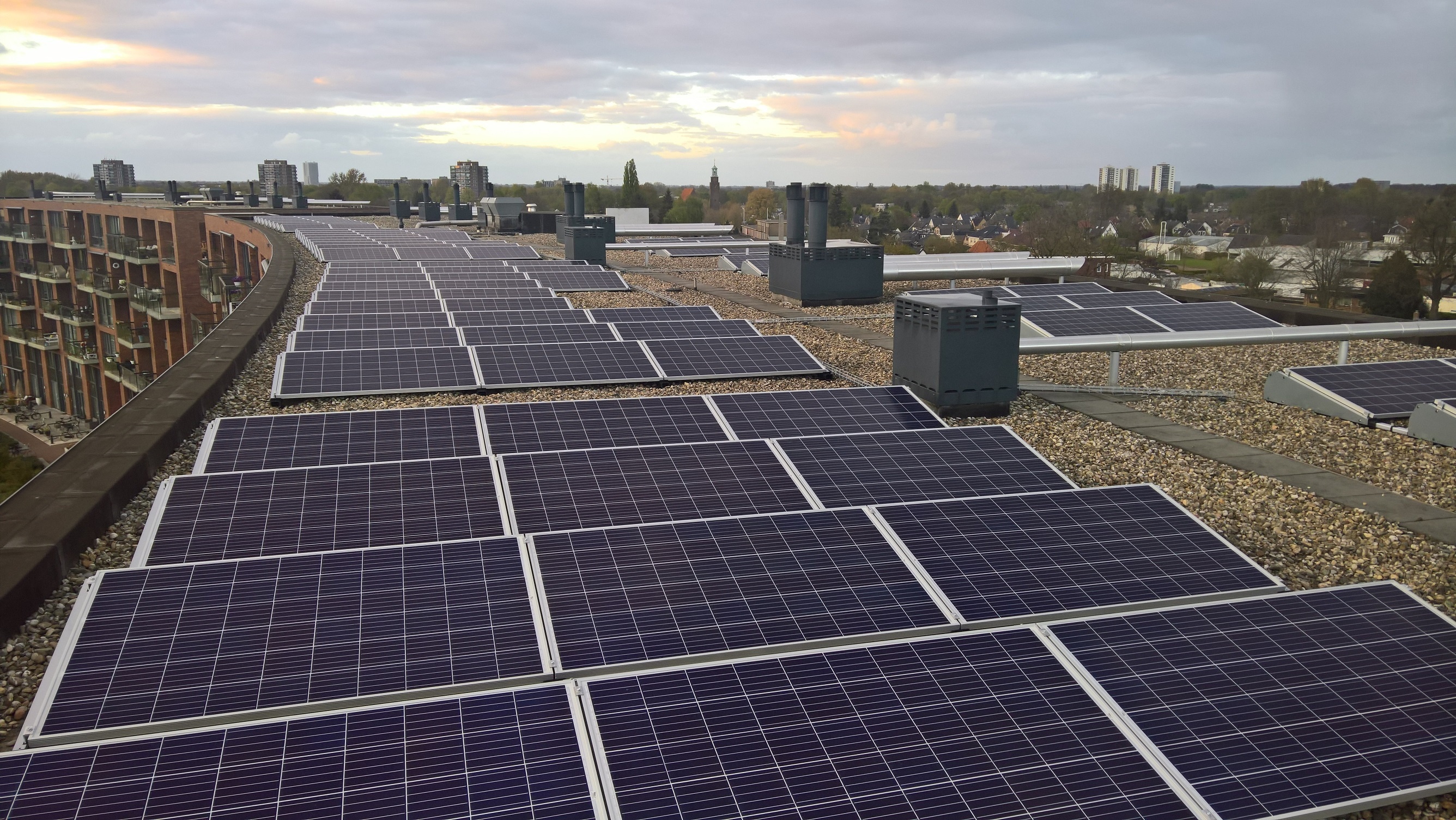

Onze panelen zijn ook geinstalleerd deze week!
100 stuks REC 260WP panelen met 2 ABB 10kw omvormers.
Omvormers zijn in de technische ruimte in de kelder geinstalleerd.
In eerste instantie zouden we een enkele SMA omvormer plaatsen, maar omdat we 2 energieaansluitingen hebben op dit adres, en de energiematschappij al gelijk moeilijk deed met salderen over de 2 meters heen (wat wettelijk gewoon mag), last minute besloten om het toch met 2 omvormers op de 2 meters aan te sluiten. Gelukkig kon de leverancier de offerte aanpassen terwijl het totaal offertebedrag gelijk bleef (belangrijk, want het betreft een VVE en ik kon het mandaat voor het offertebedrag wat gegeven was niet overschrijden).
Scherpe prijs voor dit alles gekregen, en een vlotte installatie (3 dagen, maar denk dat ze minder dan 1,5 dag aaneengesloten bezig zijn geweest).

Ik heb even gekeken hoe het nu zit. In de meterkast zitten B25-automaten op de drie fases die naar de schuur gaan en daar zijn de groepen afgezekerd met B16-automaten. De kabel heeft helaas 2,5mm^2 aders maar gelukkig is hij wel gelegd in een pvc-mantelbuis van zo'n 40mm doorsnee, dus daar zit genoeg ruimte in voor een dikkere kabel. Dat is dus vrij eenvoudig op te lossen en dan kunnen er in de meterkast extra groepen komen voor twee 11kW drie-fase omvormers.MadDog11 schreef op zondag 23 april 2017 @ 08:27:
Het hele stuk van selectiviteit staat niet beschreven in de NEN1010, behalve dat er verwezen wordt naar de gegevens van de fabrikanten en dat je dus altijd moet kijken naar de verschillende beveiligingen en of deze ten opzichte van elkaar selectiviteit hebben.
De schuur ziet er overigens zo uit:
Schaduw is pas een probleem als de zon al bijna onder is gegaan (er staan eiken achter de schuur op de westkant). Een oplossing met damwandplaten en daarop een standaard profiel om de zonnepanelen te monteren vind ik ook wel een optie als we het aan de zijkant en voor/onderkant mooi kunnen afwerken met windveren en een boeiplank.

Volgens de NEN1010 mag dat net niet. Dus inderdaad goed om de bedrading aan te passen (of de automaat).Proton_ schreef op zondag 23 april 2017 @ 12:30:
@Femme 2.5mm² met B25? Da's dubieus en ook een reden om de installatie aan te pakken

Herken ik dit goed als Apeldoorn semi-centrum?Devian schreef op zondag 23 april 2017 @ 11:48:

Klopt!BertusB404 schreef op zondag 23 april 2017 @ 14:28:

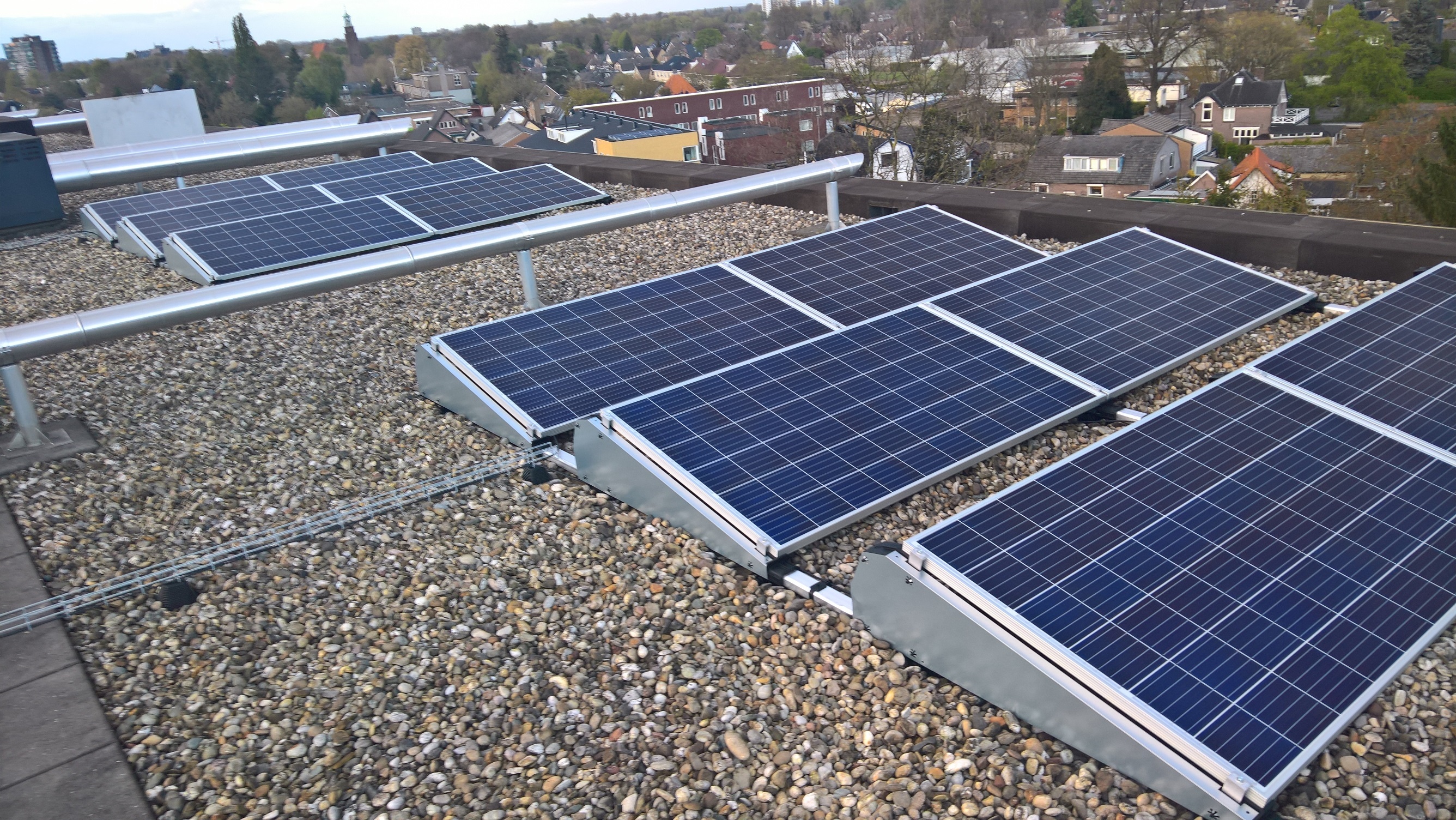

Ik zie op de foto dat het geen oost/west opstelling is
[ Voor 50% gewijzigd door Tazzios op 23-04-2017 17:03 ]

Ze wijzen naar het zuiden, dus wel een oost/west denk ik?Tazzios schreef op zondag 23 april 2017 @ 17:00:

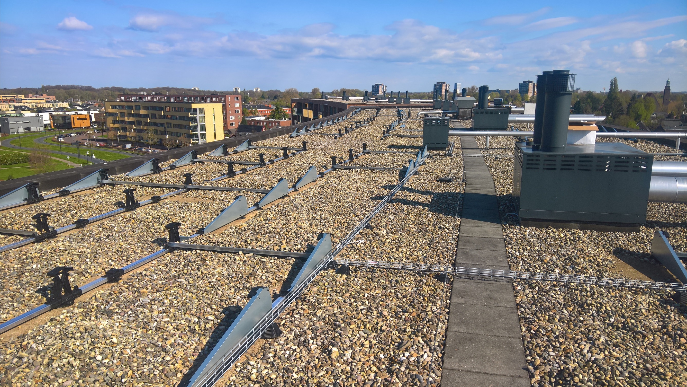

Niet geplakt:MeTooPV schreef op zondag 23 april 2017 @ 18:37:
Mooie installatie, zit de installatie vastgeplakt ofzo? ik zie weinig ballast.
http://www.avasco-solar.be/solartopeng.html
Zal kijken of ik morgen eens wat fotos kan schieten van waar ze de ballast verstopt hebben.

De ballast is grind en zit in de ballast bakken, je moet heel goed kijken op de foto.Devian schreef op zondag 23 april 2017 @ 18:50:
Niet geplakt:
Maar ik vind het niet overdreven veel ballast op die hoogte.
Plakken gaat niet met Fusion, die voetjes zitten net aan vast genoeg. :-)
