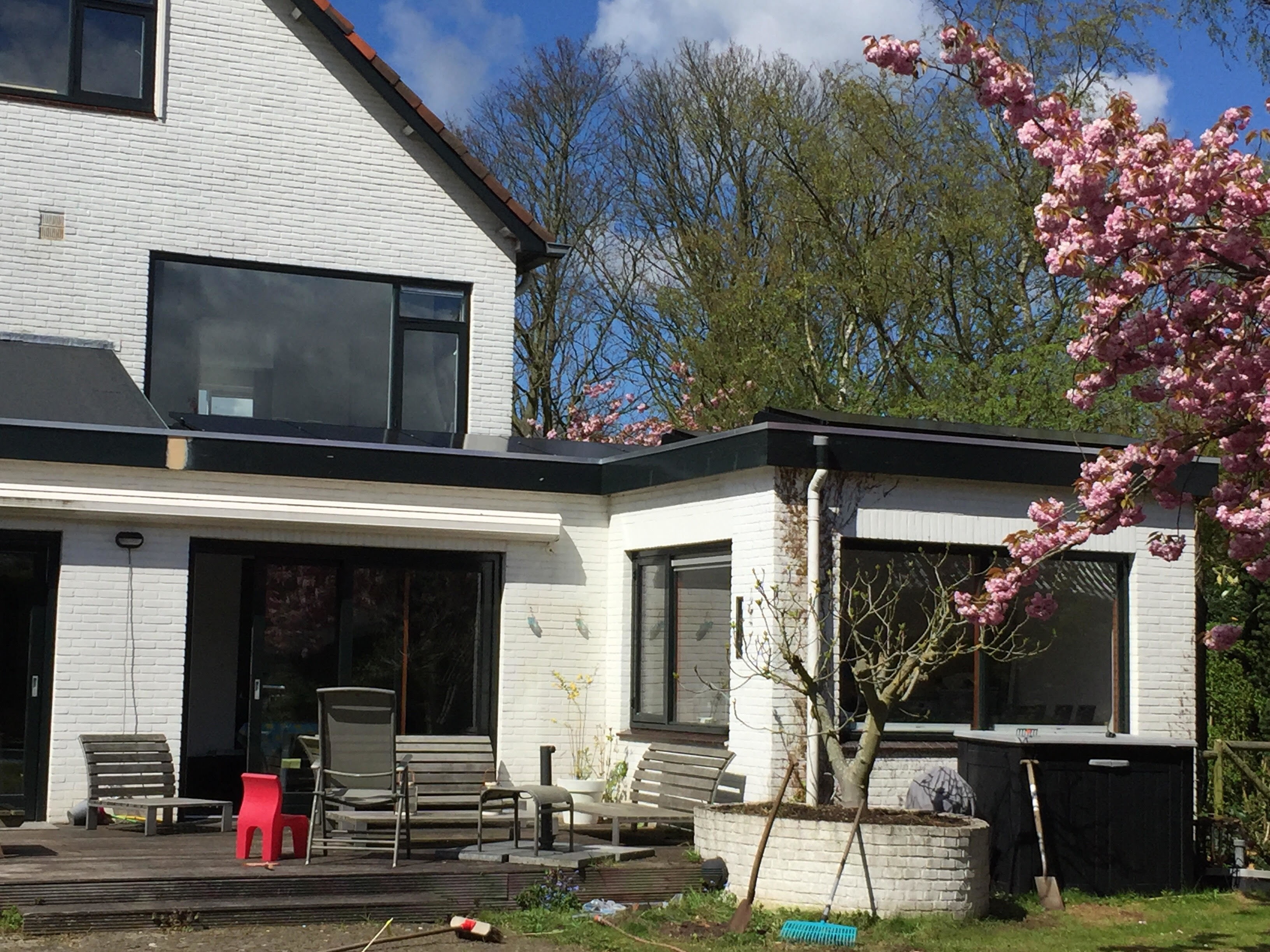

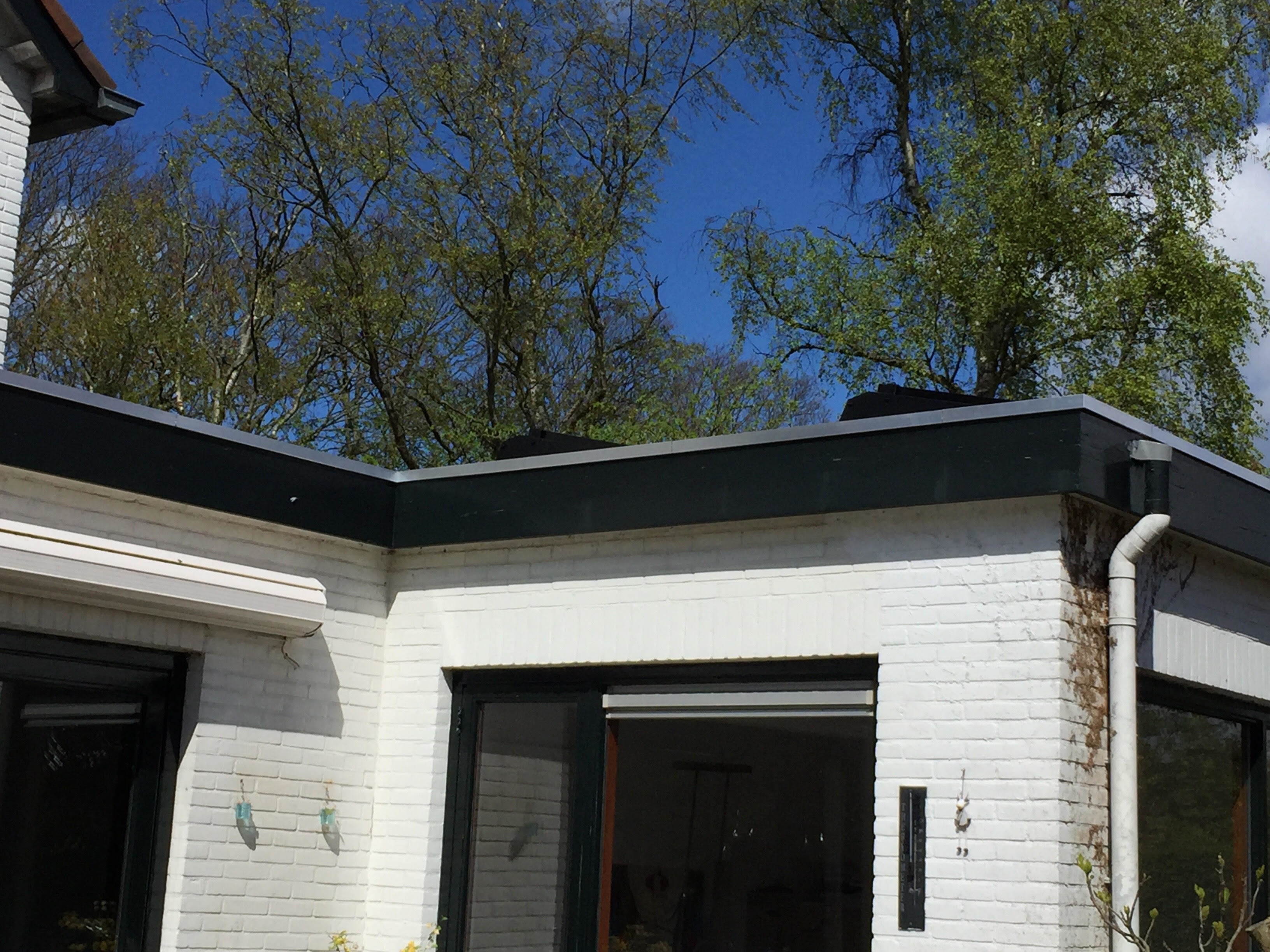

Ga ik doen. Ik kan je al wel vertellen dat je ze niet/nauwelijks ziet als je vanuit de tuin naar het huis kijkt. Je ziet ze wel (een klein stukje dan) als je naast uitbouw staat en vanaf vlonderterras die kant opkijkt.
Ik heb wel een opstaande rand van 5cm waarachter ik de panelen heb gelegd
Wailing_Banshee schreef op dinsdag 18 april 2017 @ 14:34:
Kun je ook een foto maken vanuit je tuin? Ik probeer die echtgenoot van mij nog steeds te overtuigen dat ze niet storend zijn op een plat dak...

@siepie77 Ja, zo'n rand hebben wij ook dus ik loop te beweren dat je er nauwelijks iets van ziet... Volgens mij een beetje het zelfde soort dak, van een uitbouw.

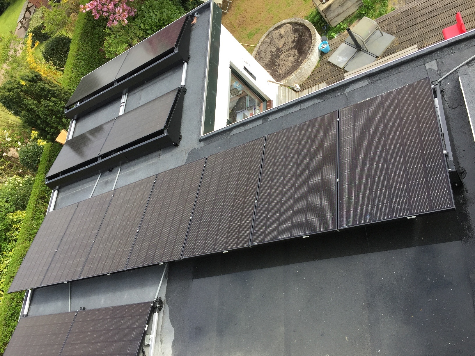

Ik begon me al zorgen te maken. Ik heb dit weekend mijn collectie uitgebreid met 3 van die 300Wp JA Solars.
Er lagen al 13 panelen van 290Wp.
Afbeeldingslocatie: https://i.imgur.com/iXqfkvK.jpg
De ligging van ons huis is WZW, waardoor in het begin van de dag de panelen op het platdak in de schaduw van het huis liggen. Nu liggen ze wat meer richting zuid en wat verder naar de dakrand toe.
Vanuit de tuin zijn ze een beetje zichtbaar, vanuit de straat zie je ze nog te goed vind ik.
(Panelen boven op het schuine dak zijn niet veranderd)

Ik weet niet hoe diep jouw tuin is, maar binnen ongeveer 10meter zie je ze niet liggen als je richting het huis kijkt. Ga je verder naar achteren dan worden ze iets zichtbaar.

@Twan V, Is dit in een string aangesloten? Je hebt namelijk behoorlijk verschillende hellingshoeken. Ook op het plat dak lijken de hoeken veschillend, of is dat optisch bedrog op de foto?

Pictures say more than a thousand words.....
zuiddak deel 2 2
Deze is vanaf het terras genomen
zuiddak deel 2 1
Deze vanaf ongeveer 20 meter

Het is één string. Wel met een optimizer per paneel, aangesloten op een SE-inverter.
Er zit inderdaad wat verschil in de hellingshoeken (niet zoveel als op de foto lijkt), maar de panelen op het schuine dak zijn sowieso stijler dan die op het platte dak.

Welk type bevestiging heb je gebruikt voor je portrait opstelling??
6.250Wp - ZW op SMA SB5000TL-21 + 6.510WP ZO, 31grad. + 3.720Wp - NW, 31grad, op SE5000er-01 + Pana Monoblock 6kW
  • siepie77
  • Laatst online: 22-08 14:21
Alles op Van der Valk, dacht Valkpro+.
Ik heb het niet zelf gedaan, maar laten doen...

Heb ik ook een offerte van liggen voor 6 stuks.
Vind 475incl btw wel erg duur.
Heb nu solarbears op het oog voor 2x3 landscape. Kleine schans dus. Kost 45 per steun. Heb je er wel maar 4 van nodig.
  • siepie77
Sorry, ik keek naar mijn offerte van de Solar Frontiers....daar zijn de van der valks gebruikt..... 8)7
Het zijn Flatfix fusion Plat dak die gebruikt zijn en ik heb 45ex BTW betaald inclusief zwart spuiten, achterkanten etc

Flatfix voor portrait bestaat volgens mij niet.
Of heb je dezelfde steunen gebruikt als bij de landscape opstelling.
En het paneel onder en boven iets laten uitsteken?
Moeilijk te zien
Solarbear weegt 50kg per stuk. Dus 4x50kg aan ballast op je dak...

Van Fusion bestaat een portait voor SF, dan komen er blokjes op de hoge elementen (achterste staander), en langere allu balken, Ook zijn er ballast bakken en achterschermen van "1" meter.
https://www.esdec.com/Com...tFix-Fusion-Opzetstuk.htm

Zou me kunnen voorstellen dat je een standaard flatfix steun gebruikt en dan het paneel in portrait daaarop plaats. Het paneel dan beneden en boven 30cm laten uitsteken... (als het benden dan niet aan het dak komt)
  • siepie77
Yep is zelfde steun. Steekt dan ook iets meer uit/over
De afstand met de achterste twee panelen in landscape is dan ook iets kleiner dan bij de andere panelen.
Mede daardoor (kortere afstand tussen paneelrijen) en iets sneller in de schaduw liggen (door aanwezig muurtje) zorgen voor een lagere opbrengst tot nu toe van ongeveer 20 procent van de achterste 2 panelen versus de andere panelen.

Door de constructie kan je bij Fusion niet onder door steken, dank dat ze hier wel de portait uitvoering hebben gekozen.
daarop kan je een SF netje kwijt zonder dat ie over steekt en een 1,65 paneel steekt hier dus over (kijk maar naar die bovenste klemmen.
Niet geheel zoals het hoort dank ik, maar gezien de geringe windlast die hier te verwachten is, niet onmogelijk.

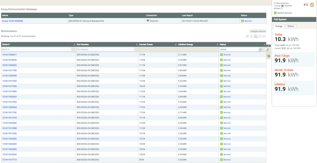

Afbeeldingslocatie: http://www.pixelfans.nl/verwekking.PNG
Komt dit qua opbrengst een beetje in de buurt? of had ik hele andere waardes moeten zien?
thanks

Hoi wido,dat is natuurlijk iets dat kan niemand precies vertellen, want zijn rare dagen geweest met de zon en heel regio afhankelijk natuurlijk. Maar voor 24 panelen denk ik dat het de helft te laag is als ik met paar anderen vergelijk. Je zou iemand moeten zoeken vlak bij je met ongeveer dezelfde opstelling wil je dat vergelijken. Ik denk dat noord27 beetje dezelfde opstelling heeft alleen staan panelen steiler. Hij heeft er tien west en negen oost geloof ik, misschien dat hij zijn dag opbrengsten kan vergelijken, kom er maar in bin laden??

Dat zou makkelijker zijn met de info over je installatie of een url naar de post waar je die eerder hebt beschreven.
Vanaf het opbrengst plaatje icm het weersbeeld van de afgelopen dagen schat ik dat het gaat om een installatie van ongeveer 4000-5000 Wp op een behoorlijk oostelijke ligging.

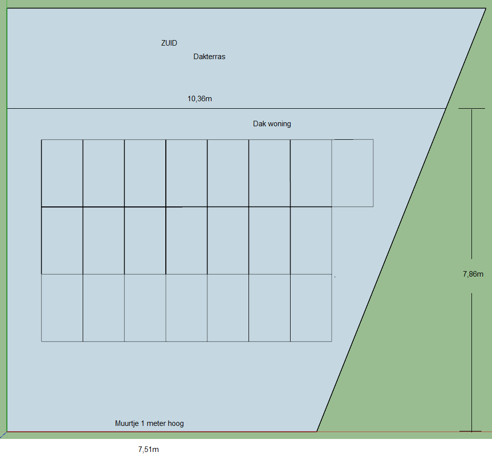

Milmoor schreef op dinsdag 18 april 2017 @ 14:53:
Mijn ouders willen graag panelen op het schuurtje. Oriëntatie ZZO, 281 x 373. Als het handig is t.b.v. een extra rij kan het schuurtje kan beperkt aangepast worden qua diepte. Ze gaan toch nog het dak vernieuwen, en een muurtje verplaatsen is dan het werk niet. Maximaal tot 281 x 373. Links en rechts staan wat bomen op enige afstand, maar vanuit het zuiden uit is er helemaal geen schaduw. Er loopt een loze leiding van het huis naar het schuurtje.
Door de bomen links en rechts, en door de breedte van het dak is een oost-west opstelling niet handig. Diepte van een paneel is effectief 1 meter. Op 281 kan je er dus geen drie kwijt, en twee rijen diep is zonde van de ruimte.
Gericht op zuid kan er meer. Er zijn twee veel gebruikte varianten van panelen. De een is 165x99 (standaard), de ander 125x99 (Solar Frontier). Gezien de breedte van het schuurtje komt Solar Frontier handiger uit dan een standaard paneel (2 x 125 past wel, 2 x 165 past ruim niet in 281). Qua diepte heb je dan drie rijen van 2 stuks. Ze zitten dan wel dicht op elkaar, maar bij een hoek van 15% werkt dat goed genoeg. Een optie is ze vier diep op schans te zetten, dan heb je geen last van de schaduw, en je kan twee panelen meer kwijt. Je maakt dan effectief een naar achter schuin oplopend dak.
Klopt dat een beetje? En wat zou hierbij een handige omvormer zijn?
AUijtdehaag schreef op zondag 16 april 2017 @ 12:50:
Als alles SF-170S is, en gelijke hoeveelheid panelen in een string, geen probleem.
Op een chinees met 1 mppt: stringen van 3 of stringen van 4.
Op een chinees met 2 mppt: stringen van 3 of stringen van 4 op mppt 1 /stringen van 3 of stringen van 4 op mppt 2
Gezien de drie of vier rijen SF panelen zou dit een "Chinees" worden. Maar Google kent dat merk niet ;). Levert men vanuit daar effectief altijd met vergelijkbare specificaties?
Plaatje:
Afbeeldingslocatie: https://dl.dropboxusercontent.com/u/9510756/huizen%20en%20GOT/schuurtje.png
Werken moet lonen, maar niet ten koste van de zwakkeren.

Milmoor schreef op woensdag 19 april 2017 @ 10:47:
Plaatje:
als je het ook nog een beetje mooi wil.
dan kun je ook een oost-west spullen pakken, en die gewoon zuid-noord zetten.
(door de lage hoek maakt dat niet zo heel veel uit tegen over een schans.)
en doordat je SF gebruikt wil je toch stringen parallel doen en die kunnen verschillende hoeken aan. ;)
ga je voor 2x3 of 2x4 panelen.
dan kun je een 1000W- 1300W omvormer gebruiken.
zoals deze chineese omvormers :
http://shop.winkelman-zon...2%20inclusief%20Wifi.html
http://shop.winkelman-zon...laar-en-interne-wifi.html
http://shop.winkelman-zon...-smart-1000-tl-wifi-.html
[ Voor 3% gewijzigd door migjes op 19-04-2017 10:55 ]

@migjes, effectief een NZ configuratie is creatiever dan ik tot nu toe was. Levert 4x2 2x4 op NZ meer op dan 3x2 2x3 op Z of 4x2 2x4 op Z (met slagschaduw)?
[ Voor 10% gewijzigd door Milmoor op 19-04-2017 11:16 . Reden: YxZ ]
  • migjes
  • Laatst online: 19:25
migjes
@Milmoor
ehhh, je gebruikt 4x2, maar bedoel je niet 2x4. >:)
(niet dat het mij zoveel uitmaakt, maar om verwarring te voorkomen.
betekend wel iets anders. ;) )
2x4 op noord-zuid doet minder als 2x4 op zuid, maar meer als 2x3 op zuid.
jep, maar verschil is niet al te gek groot.
(zeker niet op lage daken van schuurtjes, die doen toch al niet veel in de winter.)
dus als je het mooier vind is dat geen enkel probleem.
(maar maak dan wel de hoek van de panelen niet te gek groot.
denk aan een 10 of 15 graden als max.)

@migjes, schrijfwijze gecorrigeerd. Er is al genoeg verwarring in de wereld ;).
Het schuurtje staat achterin de tuin en effectief niemand kijkt tegen de zijkant aan. De meerwaarde van een NZ constructie is dan beperkt. Een schans geeft mogelijk toch wat gedoe met de achterburen. Dus dan lijkt 2x4 op Z (of eigenlijk ZZO) de handige keuze. Je hebt dan wel wat schaduw van telkens het ervoor liggende paneel, maar daar kan SF goed tegen en je maximaliseert binnen redelijkheid de opbrengst door de extra rij tov 2x3.
Solaf Frontier zal inmiddels wat minder goed verkrijgbaar zijn, maar 8 panelen zou verwacht ik nog te vinden moeten zijn.

Ik kende dit topic niet, maar sinds afgelopen vrijdag is ons systeem operationeel. In totaal 21 270wp München Solar panelen (totaal 5670 WP). Dit alles aan elkaar geknoopt met Enphase EM250 micro omvormers. Erg mooi systeem als je wisselende (half)schaduw situaties hebt. Ieder paneel levert op deze manier individueel. Als er 1 paneel of omvormer uit zou vallen dan heeft dat geen consequenties voor rest van het systeem. Enphase heeft ook een accu oplossing welke later toegevoegd kan worden, maar dat wordt pas interessant in Nederland als de salderingswet in de huidige vorm stopt.
Via internet is alles prima te volgen, er is zelfs een publieke link: https://enlighten.enphase...tems/SCdX1217247/overview

handigste is om parallel x serieel te schrijven.
parallel is optellen van de Ampp en serieel tel je de Vmpp op.
of je nu zuid-noord doet of gewoon 2 rijen zuid, het is maar wat je mooier vind.
met dit soort "kleine" setjes maakt het allemaal niet zo heel veel uit. ;)
met 2x4 heb je wel een alternatief. (2x3 zou ik niet doen, dan liever 1x6.)
b.v:
http://natec.nl/producten/panasonic-hit-295/
( @AUijtdehaag ,ze hebben hun website probleem weer opgelost ;) )
dat is een alternatief voor als het past.
wel een zwaardere omvormer nodig, welke weet ik zo snel uit mijn hoofd niet. >:)
(en kost ook wel iets meer, maar dan heb je ook wat.)
Je kunt op 281 cm waarschijnlijk wel een schans kwijt met drie rijen.

Dank je, hierbij de foto tijdens installatie:
PV installatie
15 panelen op schuine dak en nog 6 panelen op plat dak met schansconstructie. We hebben nog zat ruimte om in toekomst uit te breiden als dat economisch interessant wordt. Zal nog foto maken van plat dak. We hebben wel besloten om 1 boom weg te halen, die gaat volgende week neer.

Het is lastig te zien zo, maar volgens mij heb je een kettingzaag nodig voor die boom. Die kan dan vervolgens in jou houtkacheltje. >:)

timovd schreef op woensdag 19 april 2017 @ 12:07:
Op linkerkant foto staan 2 grote coniferen, die geven beetje schaduw op het plat dak. We gaan die toppen zodat ze niet hoger worden. Echter staat er links ook nog een boom van ongeveer 15 meter en die gaat volgende week tegen de vlakte. En daarna de houtkachel in ;)

Fijn dak om op te werken.
Zeker met dat tussenbordes op hoogte, genaamd plat dak.
Werkt zeeeer fijn...

paulv1973 schreef op woensdag 19 april 2017 @ 12:16:
Dat vond de installateur ook. Omdat het Goede Vrijdag was en een redelijk grote installatie was kwamen ze met 3 man. Om 8:00 uur begonnen ze en om 12:30 vertrokken ze weer. Wel bijzonder, wasdroger, wasmachine en vaatwasser gewoon weer overdag gebruiken.
We moesten wel opletten, aangezien we 3 fasen hebben, op welke fase de installatie ging terugleveren. Die grootverbruikers, plus waterbed en tuin (grote vijverpomp) op die fase omgezet, anders zou je zelf bijna niks gebruiken van je eigen stroom. Nu maakt dat nog niet uit, maar als salderingswet wordt aangepast zou je jezelf in de vingers snijden. ben benieuwd of alle installateurs daar goed over nadenken. Mijn installateur kwam iig met verhaal dat ze ooit bij een partij kwamen waar de bestaande PV installatie (zij moesten systeem uitbreiden) op de 3e fase was geschakeld waar verder normaal bijna geen verbruik op was. Gevolg was dat bijna 100% aan het net werd geleverd en vrijwel complete verbruik van het net werd gehaald.

TWyk schreef op woensdag 19 april 2017 @ 11:44:
Ik denk dat je gelijk hebt, maar dan liggen ze wel of puur oost of puur west, en de zicht richting is zuid.
migjes schreef op woensdag 19 april 2017 @ 11:39:
@Milmoor
Ah, nou snap ik het. Mijn SF set is dus een 6x2, in rijen van 7-5-5-7, met een 1x5 set ernaast.
Je bedoelt neem ik aan twee kolommen en niet twee rijen op zuid.
b.v:
Verleidelijk... in 2x4, maar dat past net wel/niet, afhankelijk van hoe erg je het op de spits drijft.
[ Voor 60% gewijzigd door Milmoor op 19-04-2017 13:34 ]

Ben wat aan het kijken wat er allemaal aan info uit het systeem komt. Je kan precies zien per paneel wat er geleverd wordt. Duidelijk voordeel van een micro-inverter systeem. Je kan zien dat de 6 panelen op het platte dak (de onderste 6 in de lijst) iets minder leveren, maar dat was ingecalculeerd.
Levering per paneel

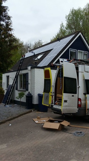

Gisteren heb ik mijn paneeltjes op het dak gelegd. Ik was rond 20:00 uur klaar om de schakelaars om te zetten en te zien dat er rond de 100W werd opgewekt. Toen ik boven ging opruimen was het net te laat voor een goede foto dus die houden jullie nog tegoed.
Specs:
  • 18xAmerisolar 265Wp poly
  • Goodwe 3600d-ns
  • Oost/West montage van Zonnekompas
Vond het installeren nog best pittig alleen. De panelen beginnen na een tijdje toch wat zwaar aan te voelen en doordat de rijen dicht op elkaar staan is het ook een aardig gepriegel om alles vast te klikken/zetten. Gelukkig vandaag weer gewoon op kantoor zodat de rug wat rust heeft.
Net even pvoutput geconfigureerd zodat al mooi te zien is dat er al word afgetopt: https://pvoutput.org/intraday.jsp?id=57371&sid=51541

De start van mijn nog te bouwen woning komt dichterbij. Ik heb hier veel gelezen en wil mijn idee delen, ben benieuwd wat jullie ervan vinden.
Het is een rijtjes woning met een plat dak, gericht op het zuiden (bovenkant is de achterkant van de woning). Aan de voorzijde (dat is dus onder in de tekening) wordt de gevel 1 meter doorgetrokken.
Mijn idee is een schans te maken voor 22 panelen. Op het "dakterras", wat dus 1 verdieping lager is, komt een of 2 vacuümbuis zonnecollectoren. Maar het gaat hier om de zonnepanelen uiteraard :)
De panelen die ik wil zijn de JA solar 270wp panelen, op een GoodWe GW6000-DT omvormer.
dak
[ Voor 5% gewijzigd door migila op 19-04-2017 17:03 ]
  • Atomic2005
  • Laatst online: 05-10 08:02
Atomic2005
Abundat dulcibus vitiis
migila schreef op woensdag 19 april 2017 @ 16:57:
Als je voldoende diepte hebt ( 7,86 meter, dus lijkt me wel) dan zou ik 3 rijen achter elkaar zetten ipv 1 schans. Scheelt enorm in aanschafkosten, ballast etc. Of desnoods 1 rij, en 1 schans met 2rijen er op.

Ik zat eraan te denken om zelf een schans te maken, dat drukt de kosten aanzienlijk natuurlijk.
Hoeveel tussenruimte moet ik aanhouden als ik losse rijen maak? Ik begreep dat de rekentool van zonnepanelen.net niet goed is?
Hij kan zelfs 2 schansen van 2 rijen kwijt.
1 schans met 2 rijen van 6 panelen pal tegen de noordmuur aan (die mag wel tot 30 graden zijn) en 1 schans met 2 rijen van 7 panelen (vlakker op 10%-15% zodat hij vrijwel geen schaduw op de tweede schans legt).
26 panelen totaal.
[ Voor 13% gewijzigd door TWyk op 19-04-2017 18:04 ]
  • migila
  • Laatst online: 14-09 11:47
Er moet ook nog een warmtepomp kwijt ;) Wordt een enkele fan model, die kan dus wel ver naar achter geplaatst worden. Misschien zelf wel op dat muurtje van 1 meter.
  • migila
TWyk schreef op woensdag 19 april 2017 @ 18:00:
26 panelen totaal.
Goed idee ook, ik moet nu weg. Ga vanavond wel even tekenen en rekenen :)

De temperatuur die genoemd wordt in de datasheet is de omgevings-temperatuur.
Net ook maar een mail richting de installateur gestuurd betreffende deze hogere temperatuur van de omvormer. Ik ben benieuwd waar men mee komt.

CodeIT schreef op woensdag 19 april 2017 @ 20:44:
En hierbij nog twee foto's van mijn opstelling:
Totale kosten waren €3000 ex BTW voor de panelen, omvormer, montagemateriaal, dc kabels en connectors. Tevens heb ik rond de €75 ex uitgegeven aan 3x4mm2 AC kabel, nieuwe hoofdschakelaar en 4 nieuwe groepen (konden ze mooi aan elkaar met zo'n kam). Totaal 3075. Komt neer op €0.65 per Wp.
Heeft vandaag toch bijna 20kWh geproduceerd. Ik ben tevreden. Nogmaals bedankt voor al jullie adviezen.

Weet iemand dit? Situatie: dak van 60 graden en van 15 graden. 9,4m breed en anderhalf hoog.
18x Sf 170 gaat het dan worden, maar 9 in serie gaat hem niet worden. Kan je verschillende orientaties meenemen in een string?

Nox schreef op woensdag 19 april 2017 @ 23:08:
En bij bewolkt weer, diffuus licht, maakt de hoek dan eigenlijk veel uit?
Wat voor omvormer?
je zou 2x3x3 kunnen proberen op een 1 fase met 2 mpp trackers. is nog geen 3000 W te gelijke tijd.
26 panelen totaal.
Dit ga ik niet redden met die afstand, volgens zonnepanelen.net berekening moet ik bij 10 graden met 2 portrait panelen 5,55m afstand houden. Dan komt het niet uit...

migila schreef op woensdag 19 april 2017 @ 23:37:
Maar volgens dezelfde site als je 30% minder afstand neemt verlies je maar 6% en dat is 3,88 en zoveel ruimte heb je wel
Je hebt namelijk ongeveer 3 meter nodig vanaf de noordmuur voor schans 1 en dan heb je 4,86 over op je dak Stel dat je een 40 centimeter van de dakrand wegblijft dan hebt je nog 4,44 meter voor schans 2 en de tussenruimte tussen de schansen. Bij die afstand (5,55- 20%) verlies je 4% opbrengst bij een hoek van 10 graden volgens zonnepanelen.net.
Dat is prima te doen hoor.
