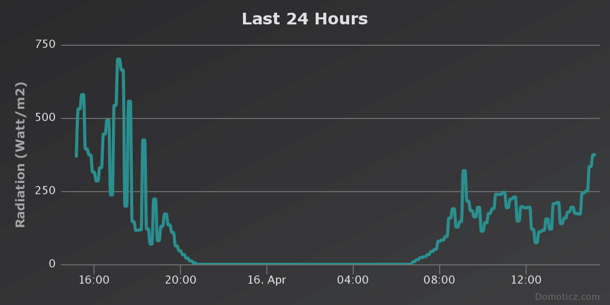

  • migila
  • Laatst online: 14-09 11:47
AUijtdehaag schreef op zondag 16 april 2017 @ 15:11:
@migila
Heb je een strak blauwe hemel dan?
(ben niet thuis, dus kan het niet zien...)
Aaah dat is het.. nee zeker niet
dit is domoticz solar radiation op dit moment :)

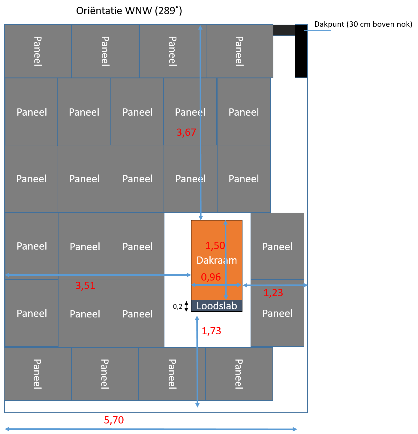

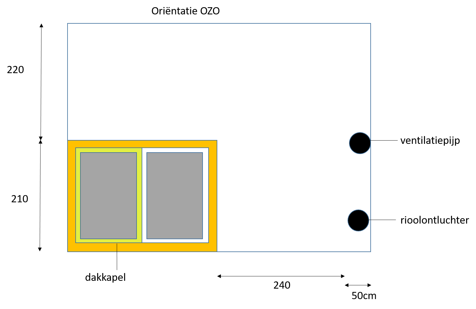

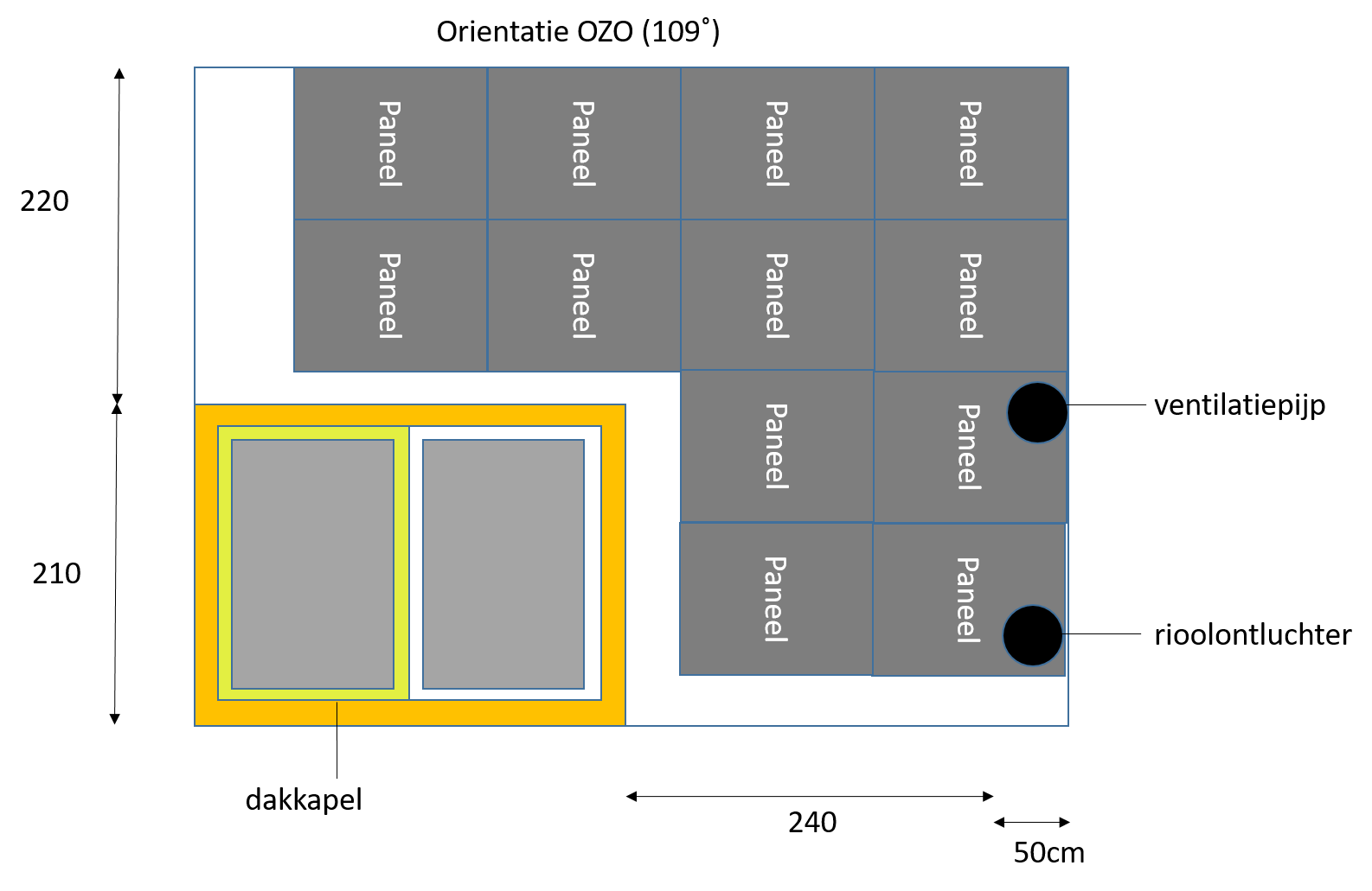

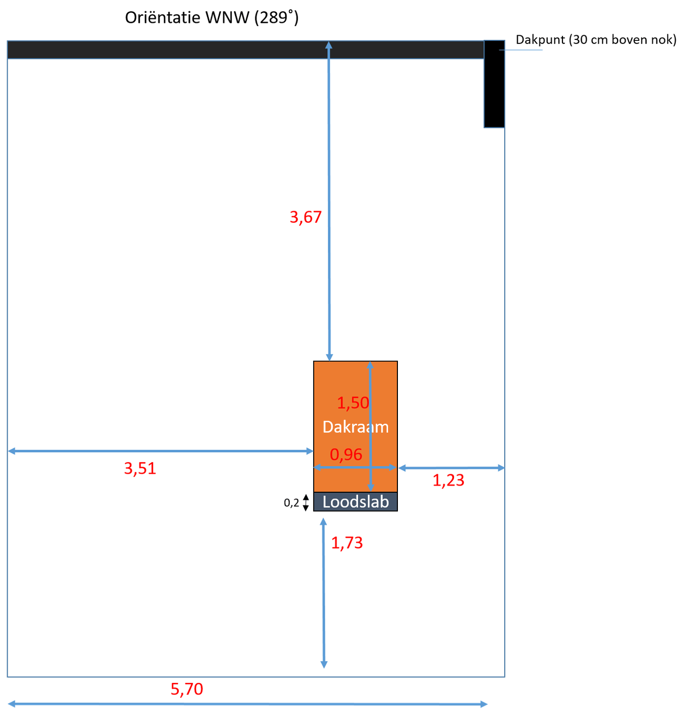

  • Taro
Taro
Gisteren een suggestie gedaan voor de panelen op mijn dak via Taro in "Elektriciteit opwekken met zonnepanelen (PV) Deel 5" en afbeelding:
Afbeeldingslocatie: https://www.marklanphen.nl/tweakers/Zonnepanelen-opties.png
Naar aanleiding van een aantal reacties heb ik de tekening aangepast. Omdat een SolarEdge beter functioneert met +-8 panelen per string, heb ik in plaats van 4-5 dakdelen, er 3 beter benut, maar is wel minder mooi. Daarnaast ga ik inventariseren of ik 4 oude panelen op een soort dakkapelletje (zitten al via oude omvormer op stopcontact) kan vervangen door 4xSF170 (of 3 als de omvormer dat niet aankan). Suggestie:
Afbeeldingslocatie: https://www.marklanphen.nl/tweakers/Zonnepanelen-Opties-v3.png
Door meerdere dakramen, pijpjes en schoorstenen ziet het er helaas niet mooi uit, maar dat wil ik wel accepteren. Op het dak van het huis zwarte panelen, op het dak van de garage goedkopere blauwe panelen.
Is dit zo een slimme zet? Of zie ik nog verbeteringen, berekeningen of nadelen over het hoofd?

Inmiddels wonen we in ons nieuwe huis en is het PV moment daar. Nu zit te dubben over mijn aan te leggen PV installatie. Aantal offertes opgevraagd en krijg helaas maar weinig reactie. Reacties ontvangen lijken erop dat die PV bedrijven met name snel willen plaatsen in makkelijke situaties (bijv. 3x3 panelen op achterdak terwijl er veel meer op past :? ). Ik ben daarom maar even zelf gaan puzzelen. Zit er overigens ook aan te denken om het zelf te plaatsen. Lijkt me niet heel lastig, doe er alleen wat langer over :)
  • Situatie: 2 daken beschikbaar: OZO en WNW
  • 3x25A aansluiting in meterkast
  • Regio Amsterdam
  • voldoende verbruik >5000 kWh (o.a. door warmptepomp)
  • Beide daken zo goed als schaduwvrij
Situatie daken:
Voordak:
Voordak OZO
Achterdak:
Achterdak
Heb zelf al zitten te rekenen en kom op paar opties uit (al zijn er natuurlijk nog veel meer mogelijkheden :):
Voor OZO dak:
PaneelWPMaat (bxl)Aantal Panelen TotaalWP totaalstringsopmerking
EC-solar 210WP210808x16381021001x10 (386V)Ventilatiepijpje moet worden vervangen door ventilatiepan
SF-170 170 977x12571220403x4 (350V)Ventilatiepijpje moet worden vervangen door ventilatiepan
SF-170 170 977x12571017002x5 (427,5V)
ECS-330M72330992x1992723101x7 (262,5V)Voltage wellicht wat laag ivm omvormer die achterdak aan kan
Voor WNW dak:
EC-solar 210WP210808x16382450402x12 (425V) of 3x8 (309V)zou 1 paneel meer passen maar dan ongelijke strings en dus extra mppt nodig voor voordak
SF-170170 977x12572644202x5 (427,5V) +
4x4 (350V)
zou nog 1 extra paneel erbij passen maar dan is het minder strak uitgelijnd
JA solar 270270982x16381848602x9 (277,2V)zou 1 paneel meer passen maar dan ongelijke strings en dus extra mppt nodig voor voordak
SF configuratie heb ik hier uitgetekend:
Voordak SF
Achterdak SF
  • Zit zelf te puzzel over welke configuratie en dan i.c.m. welke omvormer. Aangezien daken verschillend zijn qua WP kan niet elke omvormer dit aan.
  • Ik denk dat ik qua voltage snel bij SF op OZO dak uitkom omdat het anders te laag is t.o.v. het WNW dak.
  • Welke omvormer past hierbij (tenminste 2MPPT’s; geen vermogensbeperking per MPPT ver onder omvormervermogen). Zelf dacht ik aan fronius SYMO of Kostal Piko
  • In hoeverre omvormer onder dimensioneren. Antonboonstra gaf in deze post al eens aan dat tot 70 tot 80% weinig uitmaakt. Nu is het hier dan weer wel oost-west opstelling. Als het WNW dak vol bezig is en het OZO dak springt bij door diffuus licht op de SF’s gaat omvormer wellicht aftoppen (maar hoe vaak komt dat voor, niet vaak denk ik)
Wat zijn jullie gedachtes bij deze situatie?
TRG550 schreef op maandag 17 april 2017 @ 13:08:
  • Regio Amsterdam
Situatie daken:
Voordak:
Achterdak:
Voor OZO dak:
Voor WNW dak:
4x4 (350V)
ik zit in hetzelfde pakket alleen heb ik dan een noord en zuid dak.
zit ook naar dezelfde panelen te kijken. het is lastig om een keuze te maken maar eenmaal verslaafd dan wil je ooit die panelen wel weer vervangen voor 50wp beter panelen over zeg 5 jaar. dan is 60cells 1.6x1 wel de beste keuze. de vraag is natuurlijk blijven 72cells 2x1 panelen wel bestaan , je ziet het nu met 158x80cm tijdje terug kwam je deze maat panelen veel tegen maar tegenwoordig kan je al diep in de buidel tasten om die maat te kopen tegen 18% eff.
1 Solar edge omvormer nemen en op alle panelen een optimizer of het het waard is. dat moet je zelf bepalen maar zodra ik de omvormer zag in het echt met de daar bijhorende software was ik wel verkocht. je hebt 3 fase aansluiting dus dan de se5k 1174 is nu goedkoper dan de se4k 1183 http://shop.winkelman-zon.../solaredge-omvormers.html
[ Voor 3% gewijzigd door Verwijderd op 17-04-2017 13:20 ]
  • Regio Amsterdam
Voor je Tetris dak op WNW zou ik in overweging nemen om de panelen aan beide zijden langs het dakraam verticaal te zetten en boven en onder het dakraam horizontaal. Ik zou beide daken afzonderlijk opzetten. Op WNW 20 mono panelen van 100x160cm, op OZO bijvoorbeeld jouw voorstel voor SF, maar in series van 4. Naast de dakkapel zullen ze waarschijnlijk wat last hebben van schaduw.

Kun je ook een foto maken vanuit je tuin? Ik probeer die echtgenoot van mij nog steeds te overtuigen dat ze niet storend zijn op een plat dak...

Mijn ouders willen graag panelen op het schuurtje. Oriëntatie ZZO, 281 x 373. Als het handig is t.b.v. een extra rij kan het schuurtje kan beperkt aangepast worden qua diepte. Ze gaan toch nog het dak vernieuwen, en een muurtje verplaatsen is dan het werk niet. Maximaal tot 281 x 373. Links en rechts staan wat bomen op enige afstand, maar vanuit het zuiden uit is er helemaal geen schaduw. Er loopt een loze leiding van het huis naar het schuurtje.
Door de bomen links en rechts, en door de breedte van het dak is een oost-west opstelling niet handig. Diepte van een paneel is effectief 1 meter. Op 281 kan je er dus geen drie kwijt, en twee rijen diep is zonde van de ruimte.
Gericht op zuid kan er meer. Er zijn twee veel gebruikte varianten van panelen. De een is 165x99 (standaard), de ander 125x99 (Solar Frontier). Gezien de breedte van het schuurtje komt Solar Frontier handiger uit dan een standaard paneel (2 x 125 past wel, 2 x 165 past ruim niet in 281). Qua diepte heb je dan drie rijen van 2 stuks. Ze zitten dan wel dicht op elkaar, maar bij een hoek van 15% werkt dat goed genoeg. Een optie is ze vier diep op schans te zetten, dan heb je geen last van de schaduw, en je kan twee panelen meer kwijt. Je maakt dan effectief een naar achter schuin oplopend dak.
Klopt dat een beetje? En wat zou hierbij een handige omvormer zijn?
