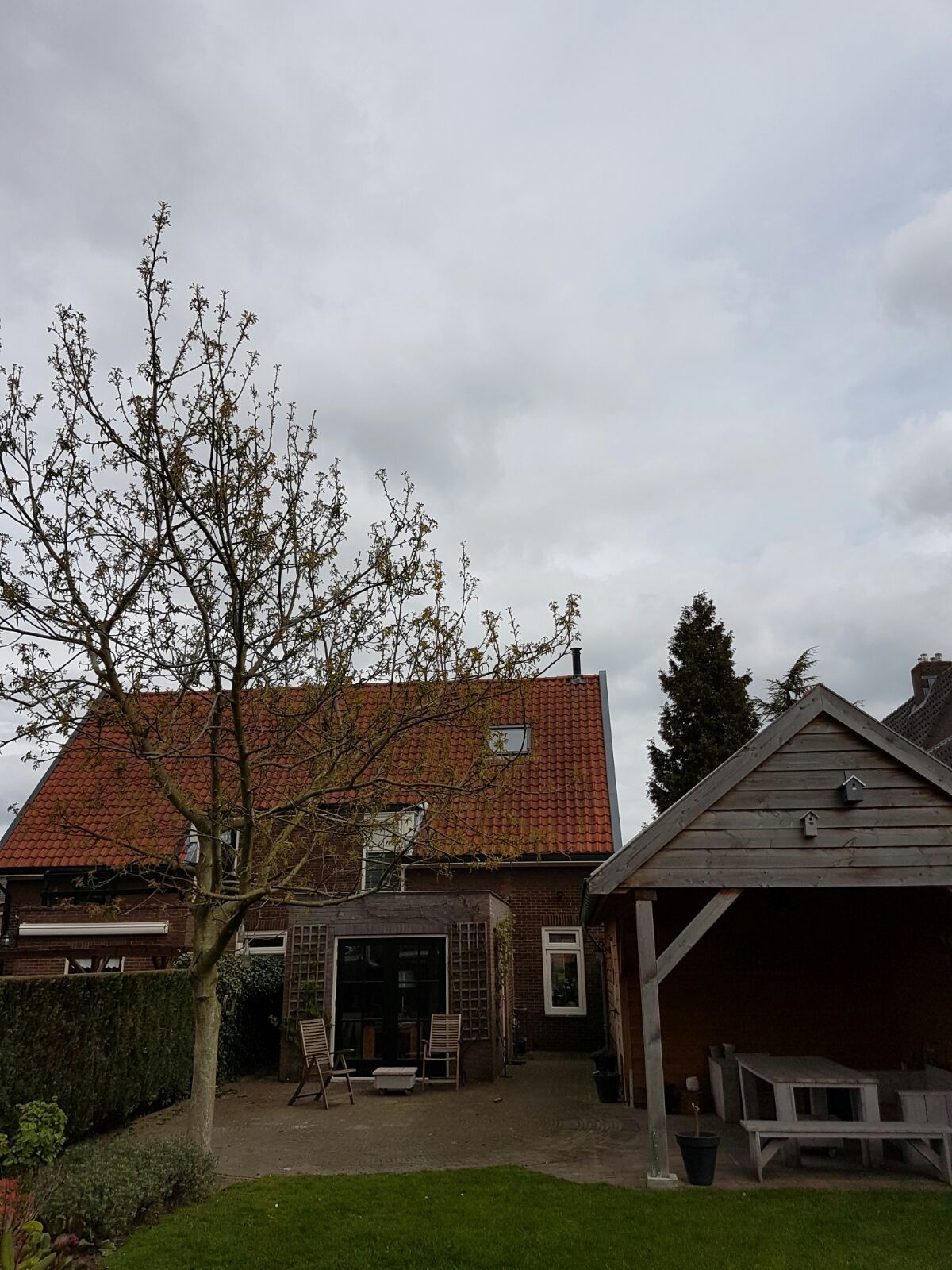

Ik heb al een paar jaar het idee om zonnepanelen te laten leggen. Mijn vriendin zag dit echter niet zitten, niet mooi etc. Nu is gelukkig mijn vriendin ook om! :-) Alleen hoe moet ik het nu doen... Ik heb tot nu toe twee bedrijven langs gehad die met een totaal verschillende oplossing komen. Deze week komt nog een derde partij. Daarnaast heb ik het idee dat wat ze voorleggen wel een stuk goedkoper moet kunnen. Ik lees al geruime tijd in dit topic mee, maar ik krijg het voor mezelf niet helder wat de beste optie zou zijn...
Bedrijf 1 raad het volgende aan:
- Installatie op het schuine dak van het huis, gelegen op het zuid westen. Nagenoeg geen schaduw. Verwachte opbrengst per jaar 3024 Kwh.
- 12x JA Solar 280Wp Mono All Black met SolarEdge optimizer
- SE3000 HD Wave
- incl. installatie, Btw teruggave en monitoring via internet
Totaal prijs 5490 incl. btw.
Bedrijf 2 raad het volgende aan:
- Installatie op plat dak, 4 stuks + schuine dak van schuur, 9stuks. Totaal 13 stuks. Alle panelen gericht op het zuiden. Wel meer last van schaduw. Verwachte opbrengst 3485 Kwh.
- 13 x Canadian Solar 270 Wp mono black
- 13 x Enphase micro omvormer M215
Totaal prijs 7.385 incl. btw
Foto van waar de installatie zou komen.
https://tweakers.net/ext/f/nLaZpGi44X2vO8P4gkV7N6Mv/full.jpg
Wat denken jullie van de voorgestelde opties? Eventueel andere ideeën etc.

Oeh ah, ik zie een heel mooi groot zonnepaneelgeschikt dak. _/-\o_ Wat is je budget en jaarverbruik?

Als je een mooi schuin zuid-gericht dak hebt met weinig of geen schaduw, dan zou ik dat vooral gebruiken! Het is zo'n beetje de meest ideale situatie als het gaat om totale opbrengst.
In zo'n situatie waar alle panelen gelijktijdig zon vangen en er geen directe schaduw is, heb je ook geen optimizers nodig.
Je zou dus prima die 12 panelen kunnen nemen maar met een goedkopere string omvormer zonder optimizing.
Edit: ik zeg 12 omdat ik er vanuit ga dat dat is hoeveel er netjes op passen. Als er meer ruimte is kun je natuurlijk meer doen :)
Ik zou denken dat je dan inclusief leggen voor 4500 euro wel klaar moet zijn. Je kunt dan nog kijken of je niet nog iets nieuwer/duurder qua panelen wilt bijvoorbeeld 295 Wp. Ook afhankelijk van je verbruik natuurlijk. Zolang je nog niet aan je eigen verbruik zit is het waarschijnlijk wel lonend om iets meer vermogen per paneel te leggen.

Als je al lang mee leest weet je ook hoe je moet bepalen hoeveel solarfrontier er op passen, ideaal om al die verschillende richtingen en helling hoek mee te combineren. Ik zie vijf geschikte daken namelijk

als ik zo het dak zie, dan lijkt het mij dat die sytemen niet echt speciaal nodig zijn. :?
maar misschien heb je een wens om per paneel te kunnen loggen?
als je een gewone TL omvormer gebruikt met niet te dure panelen zoals de 270-280Wp's die je nu hebt.
dan kom je wel een stuk goedkoper uit.
ook zou je een TL omvormer kunnen gebruiken met 2x een mpp.
dan doe je 12X op zuid-west en 9x op zuid.
en dit kan nog steeds ruim onder de 7k€ met installatie. ;)

De suggestie van Solar Frontier is wel aardig, dat in strings van 3 en 4 combineren op 1 omvormer met 2 ingangen.
Dan doe je namelijk, huisdak, plat dak en schuurdak.
Een kleine erbij moet je iets van 500kWh rekenen, we hebben hier de TV vervangen door een nieuwe 40 inch met slechts 50 Watt verbruik in plaats van 150 Watt. Dat scheelt een boel.
Als je nu alles vol legt is het wel zo makkelijk voor als je (deels) elektrisch gaat rijden en/of verwarmen. Voor elektrisch verwarmen reken je 2kWh per M3 gas. En voor elektrisch rijden 1700kWh per 10k km.

Wat als ik nu 12 panelen op het dak van mijn huis (zw) wil, nagenoeg geen schaduw en 9 op mijn schuur (z) met op sommige tijden schaduw door huis van de buren. Wat is het beste/efficiëntste om dit te combineren?
Heeft iemand trouwens tips van aanbieders in de Achterhoek?
  • mddd
XPS15 schreef op dinsdag 25 april 2017 @ 14:19:
@ThinkPad bedankt voor het openen van een apart topic.
Sowieso wil je niet alles op 1 tracker want de twee zullen zich verschillend gedragen en de slechtste trekt dan de betere mee. Ook vanwege het vermogen gaat het niet op een 1 fase omvormer passen. Dus ik zie in dat geval 2 opties:
Als je een 3 fasen aansluiting hebt kun je beide daken elk op een eigen tracker van 1 grotere 3-fasen omvormer zetten.
Als je een 1 fase aansluiting hebt kun je ze als twee aparte systemen behandelen: het huis met een simpele opzet (1 tracker, standaard omvormer); de schuur eventueel met meer slimheid (optimizers) zodat je niet teveel productie kwijtraakt als hij deels in de schaduw komt.

zo een beetje alle TL omvormers hebben hun optimum rond de 350Vmpp zitten.
dus dat is vrijwel perfect.
(gelukkig kunnen de meeste TL omvormers goed over weg met 6x tot 13x van dat soort panelen.
er is wel flink wat marge, maar perfectie blijft rond de 12x zitten)
panelen op zuid doen het eigenlijk het beste.
ik heb alle panelen op oost-west hangen, dan zou je zeggen dat levert flink minder op.
maar nee dat valt mee, ik doe nog steeds +/-75% van wat zuid doet.
dus jouw zuid westen zal best nog veel gaan doen.
hier een plaatje van mijn set zijn dag opbrengst.
(warme dag in de nazomer, dus lage W hellaas, panelen waren goed heet te noemen.)
Afbeeldingslocatie: http://members.home.nl/vreeburg/imglang/tweakers/19-07-2016%20(beetje%20aftopping).jpg
kun je goed zien dat verschillende richtingen verschilende momenten zijn top halen.
als jij je 12x + 9x zou willen doen met verschillende richtingen heb je dat ook, maar wel minder extreem als wat ik heb. ;)
panelen hebben een STC waarde van waar jij naar kijkt 270Wp.
maar dat haal je vrijwel alleen in de lente, panelen zijn dan een stuk kouder en dat levert die hoge W op.
in de zomer maanden als ze heter zijn dan heb je meer noct waarden, de 270Wp leveren dan +/-180W.
dus je kunt de omvormer zoizo een 30% te klein maken zonder te veel verlies.
(maar dan moet je bloedruk dat wel aan kunnen dat je iets aftopt in de lente.)
ander punt is de omvormer.
stel je kunt niet hoger aansluiten als 16A (kan een probleem zijn om in sommige huizen hoger te gaan)
dan kun je max een 4000VA (jep niet W) aansluiten.
dan zou je voor een power-one PVI 3.6 kunnen gaan.
http://new.abb.com/power-...ase/pvi-3-0kw-3-6kw-4-2kw
maar kun je met meer A aansluiten dan is een 4,5kW omvormer wel leuker. ;)
meer persoonlijk, ik zou niet gaan voor solaredge of tigo of andere micro omvormer/optimizer.
is gewoon vaak te duur voor het kleine verlies wat schaduw geeft.
verder is het hoe diep wil je de gegevens hebben, of wil je dat de installateur dat voor je uit zoekt?
@ThinkPad
excel is cool en oke bevonden.
alleen de Efficientiefactor mag je wel een beetje bijstellen.
ondanks je steile hoek mag je gerust voor de 9 panelen setup een 0,93 kiezen.
voor de 12 panelen setup mag je dan 0,95 kiezen.
(12 panelen geeft een betere Vmpp en de omvormer is dan effectiever. ;) )
