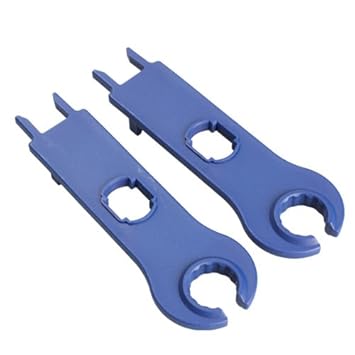

Verwijderd schreef op dinsdag 28 maart 2017 @ 10:22:
MC4 zit geklikt en het tooltje maakt het iets makkelijker maar met de hand zijn ze ook los te maken. Zo zien ze er uit:
Ik vind het vaak geklooi en gebruik ze zelden of nooit. Voor vastdraaien vind ik ze wel handig maar dat is persoonlijk denk ik.
Afhankelijk van het merk van de MC 4 stekkers gaan ze makkelijk of moeilijk los met de vingers.
Ook zijn er, om het makkelijk te maken, nog weer MC4 stekkers (Amphenol) die net even een ander tooltje nodig hebben dan de meeste.
Maar het is handig om er een te hebben, i.p.v. er achter te komen dat je er een nodig het op dat moment.
Ohh, en die zwarte tooltjes zijn nog al eens gemaakt van een Thermoharde kunststof, VOORZICHTIG wrikken daarmee.

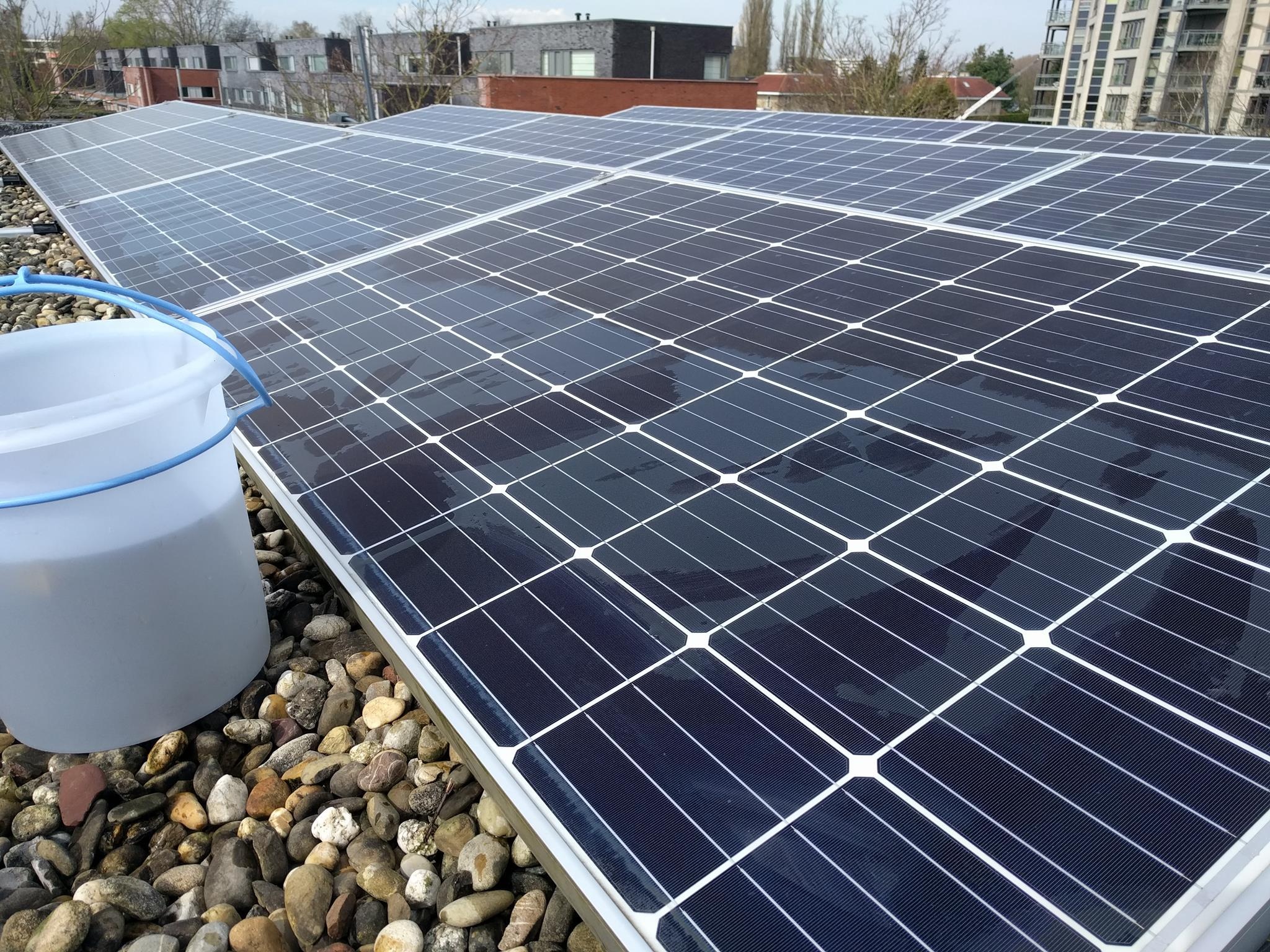

Zo... Eind van de ochtend eens het dak opgegaan om de panelen eens een schoonmaakbeurt te geven:
Schone Paneeltjes
De rand mos aan de onderkant was inmiddels toch best flink geworden. Gelijk ook nog wat hardnekkige beetjes vogelstront e.d. verwijderd. Maar het viel me op zich niet tegen hoe ze er nog uitzagen. Ze zijn augustus 2015 geplaatst en vorig jaar mei heb ik alleen de achterste rij een keertje schoongemaakt.
Inmiddels begint het hier trouwens te betrekken, dus... de regen mag het karweitje zo nog even over doen ;-)
Of het zin heeft gehad? Geen idee. Ik verwacht dat binnen een paar weken dat mos-randje er toch wel weer zit ;)
Oh ja. Ik heb water gebruikt uit de droger. Geen kalk & mineraaltjes meer e.d....
[ Voor 5% gewijzigd door TFHfony op 31-03-2017 15:12 ]

TFHfony schreef op vrijdag 31 maart 2017 @ 15:11:
Before foto?
  • TFHfony
  • Laatst online: 14-11 17:21
TFHfony
Professional Weirdo
Had ik wel kunnen doen ja, niet aan gedacht...
